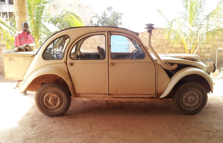

Ma 2CV 4X4

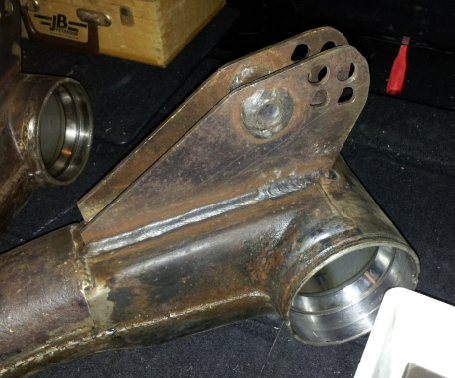

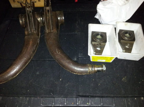

Et voici des bras tous neufs pour mes roue arrière.
J'espère que cette fois ci, les pneu durerons longtemps!
Je vais monter le premier samedi prochain.
bras arrière platine.PNG (234.27 Kio) Vu 9855 fois
bras arrière chape.PNG (399.85 Kio) Vu 9855 fois

Ils ont oublié les flasques pour les freins ...
sors dejadehors
Re: Ma 2CV 4X4
Et oui... comme ça plus de cylindres grippés, plus de mâchoires pleines de boue! tranquile!
et puis ça allège la voiture!
lol!

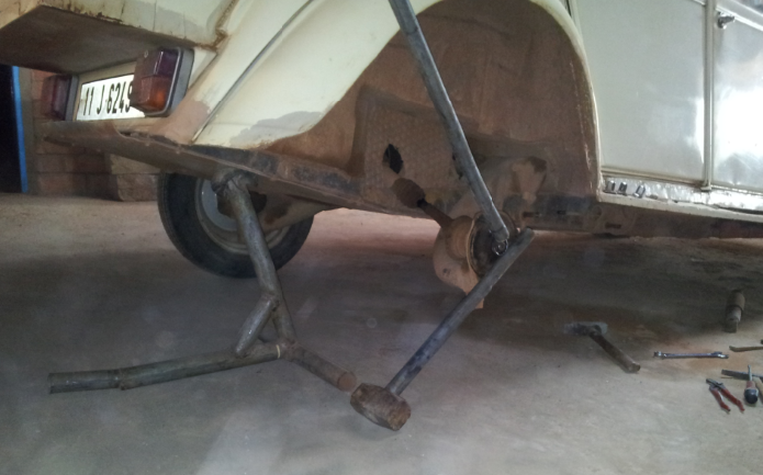

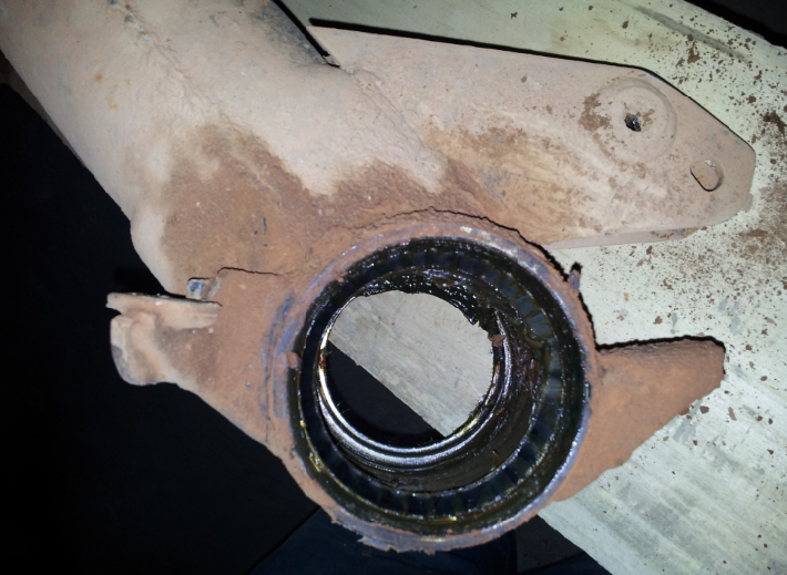

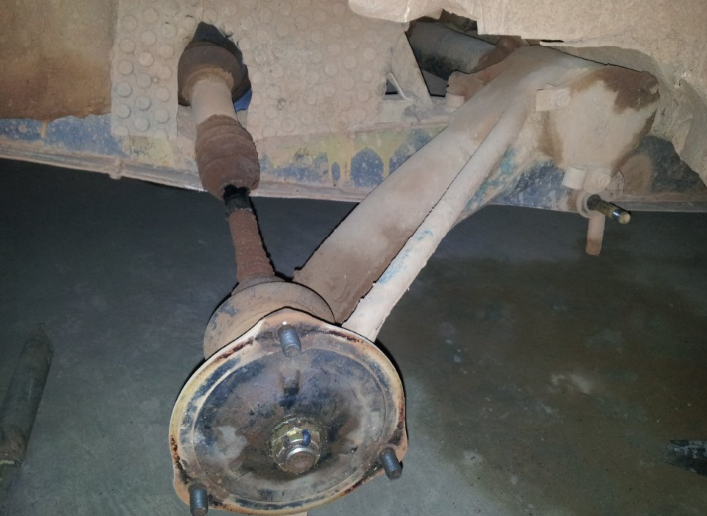

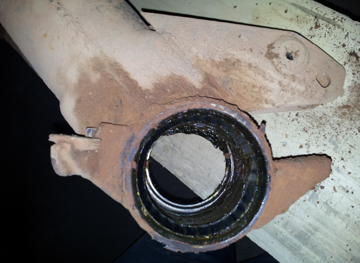

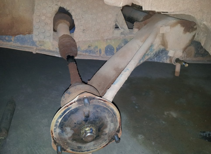

Voici quelque photo du changement du bras droit (le plus tordu) (le 22 Décembre 2014)
Bras arrière droit avant démontage
Outillage pour démontage cardant
Position buttées basse et hautes sur ancien bras

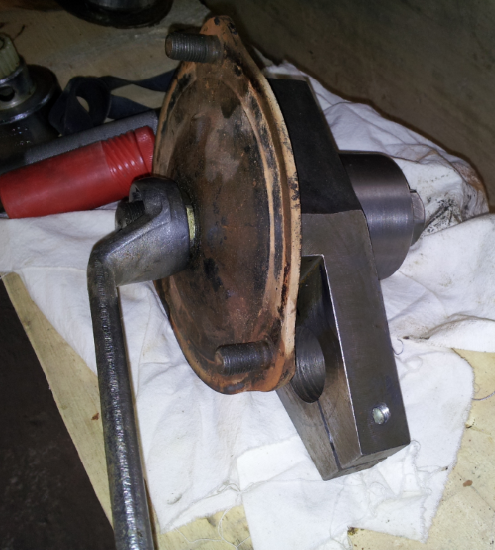

Montage du nouveau bras
Soudure buttées sur nouveau bras

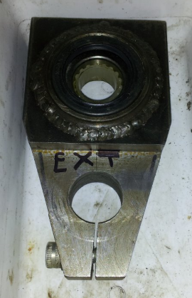

Montage du flasque sur le moyeux
Montage flasque .PNG (609.18 Kio) Vu 9803 fois

Après le changement de bras droit, la 2CV était prête pour les travaux de la maison et le voyage que nous avons fait à Bobo:
Transport du chauffe eau solaire
transport de planches... les travaux avancent

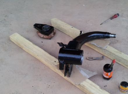

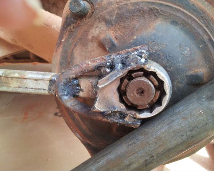

Après une semaine de fête et voyage, il faut changer le bras gauche pour avoir les 2 identique:
lors de desserage du cardant gauche, c'est la clef qui casse.... mais pas de problème, le soudeur est là:
Peinture du bras avant montage
peinture bras gauche.PNG (263.11 Kio) Vu 9792 fois

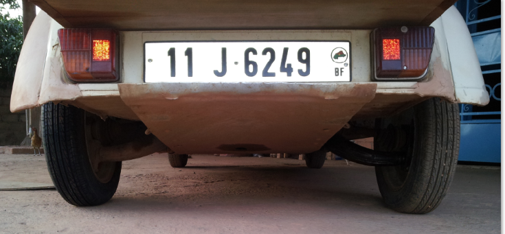

Et voilà les 2 bras montés
Re: Ma 2CV 4X4

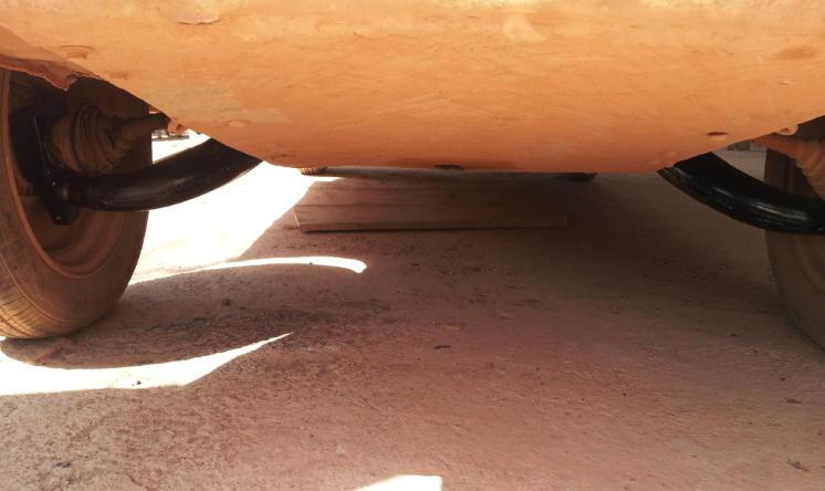

après le réglage des hauteurs, grasse au nouveaux bras arrière, elle est maintenant plus haute

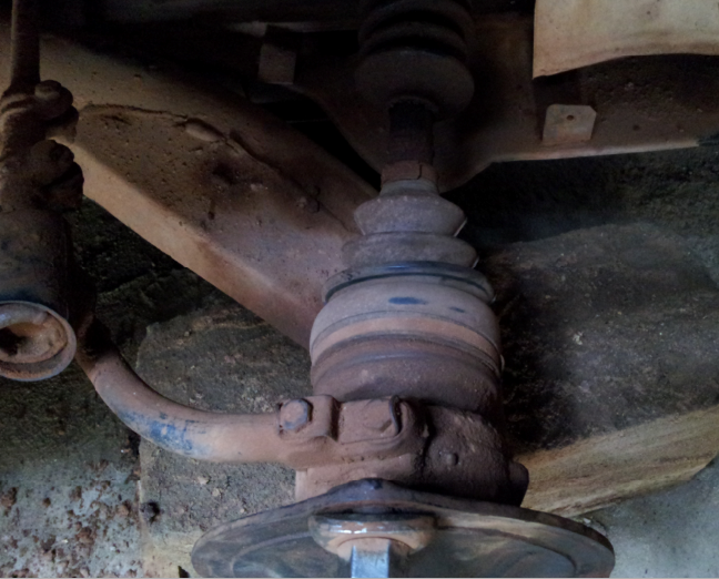

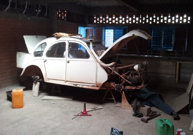

Le dernier jour, remise sur calle, vidange moteur et boite...

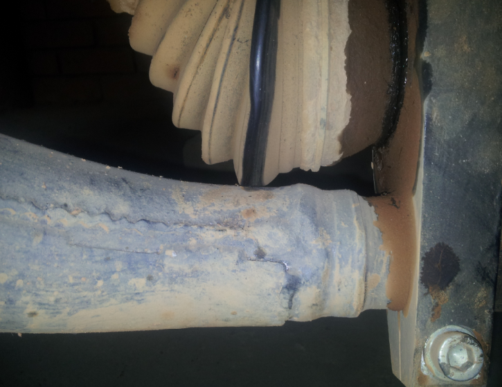

Frottement des joint de cardant
Il faudra les changer par des plus petit, lors de la prochaine mise en route.

Beau boulot Jacques ! Je ne savais pas qu'il y avait plusieurs dimensions pour les soufflets !
Bon séjour à vous !
Re: Ma 2CV 4X4
Bonjour Dédé,
Je vois qu'il y a encore des matinals....
pour les soufflet, d'origine, il n'y a qu'un model. mais on peut monter des soufflet de BX qui sont plus petit et plus résistants.
et quand tu achet un cardant monté, il y a souvant des soufflets plus petit.

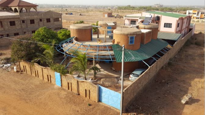

Pour ce qui est de l'avancement de la maison, voici une photo de la fête de nos 25 ans de mariages:

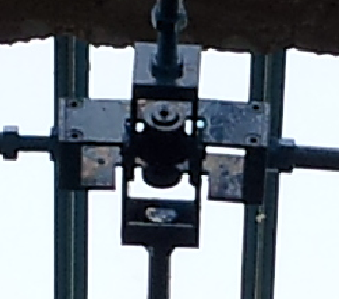

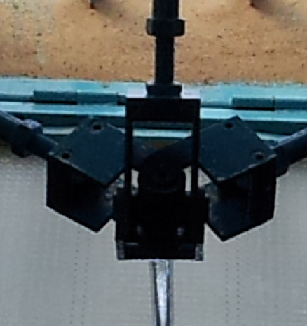

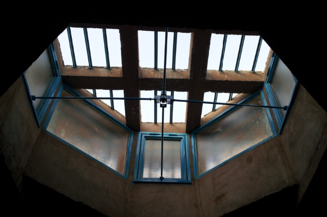

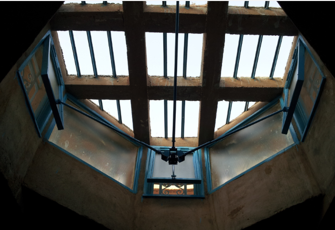

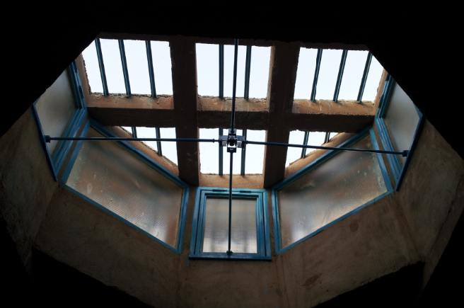

Et pour ceux qui ont suivi, voici le mécanisme d'ouverture des fenêtres fait par Jean avec au centre un croisillon de cardant de 2CV!

OK pour les soufflets ! Je me rappel quand Jean t'as donné la pièce, ça fonctionne bien ? La cuisine est terminée ?

Dédé, effectivement ça fonctionne parfaitement.
c'est la photo des fenêtres ouvertes et fermée déjà posté.
Mécanisme réalisé par Jean avec au centre un cardant de 2CV
fermé zoom.PNG (119.31 Kio) Vu 9739 fois

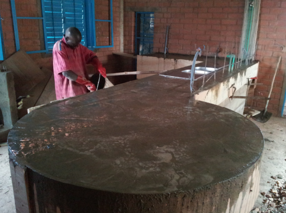

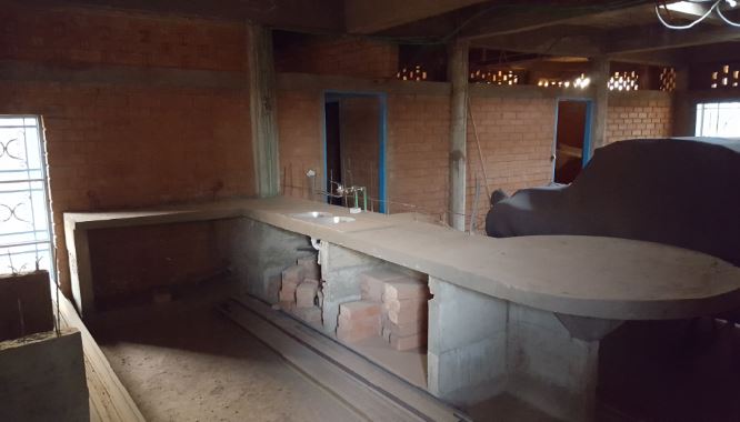

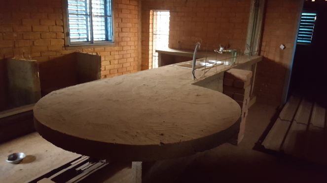

Pour la cuisine, le plan de travail est coulé.... il y a encore du boulot
Plan de travail.PNG (606.5 Kio) Vu 9739 fois

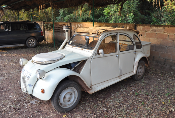

A mon arrivé le 27 décembre:
On peut voir les tôles stockée pour finir le garage.
Mais aussi la 2CV avant remise en route

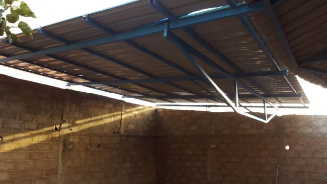

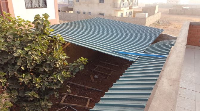

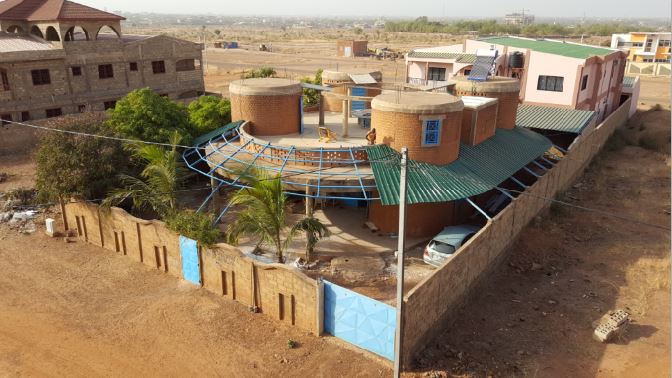

Après 2 semaines de travail,
l'auvent est terminé et le garage couvert
