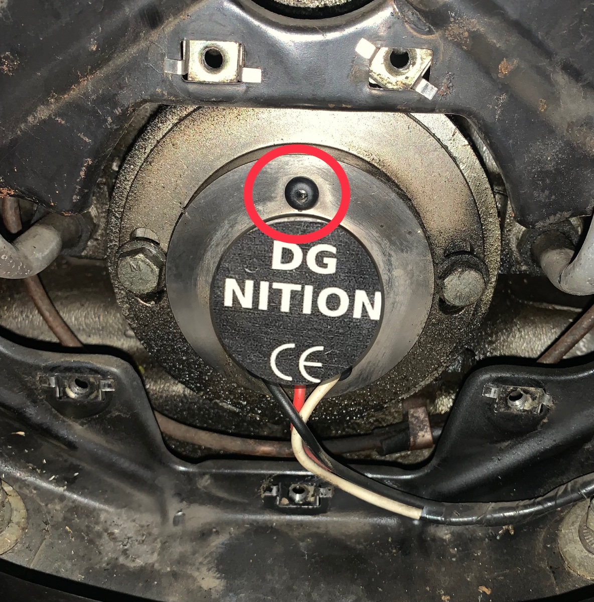

Regarde si ton allumage est bien fixé.
ça dépend du modèle, mais derrière, il y a 2 aimants (un par cylindre) qui déclenche l'allumage.
si il est mal serré, peut être un des 2 est trop loin...

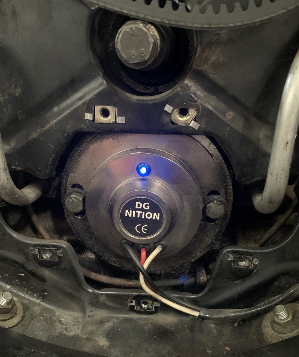

si il y la LED qui s'allume à chaque tour, c'est que c'est bon.

A quoi correspond le départ du tour, la pige, la marque sur le volant moteur ?
C.
Re: Problème sur la 2cv
je ne comprend pas.départ du tour
La pige dans le trou est la position d'ouverture des vis platinées donc le l'étincelle à faible vitesse.
à cette position, je fait une marque à la peinture sur une dents visible, ce qui permet à chaque tour de voir passer la position, sans avoir à manipuler la pige.
Sur les allumage électronique, équipé d'une LED (fait une photo pour voir le model)
elle doit s'allumer exactement à cette position. et à chaque tour.
c'est le repère de réglage de la position du boitier d'allumage.

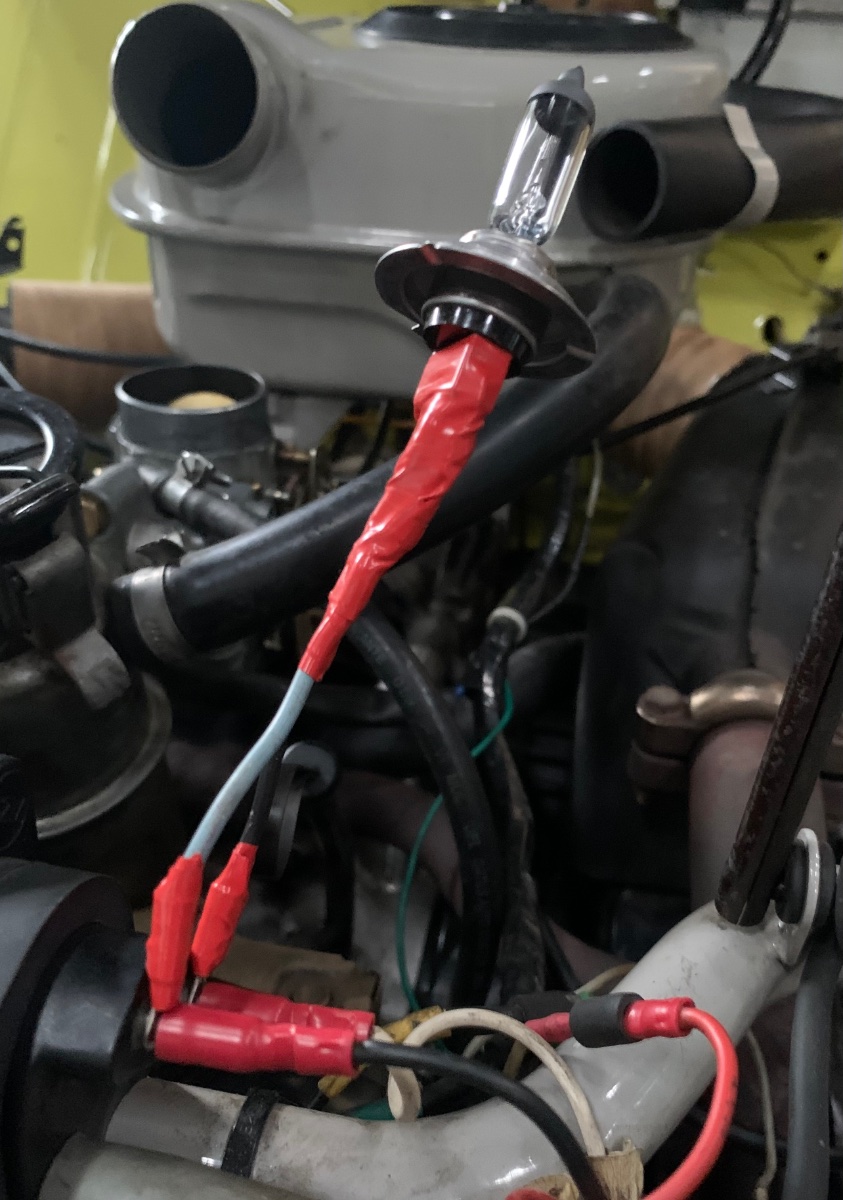

Cet après-midi, j’ai continué mes recherches et suis arrivé à … une énorme surprise
Mais avançons par étapes
Tout d’abord, contrôle de l’allumage étant donné que l’on m’avait avancé l’idée
Démontage du ventilo et apparition de l’allumage électronique
Pige du moteur et ..pas de led allumé si led il y a

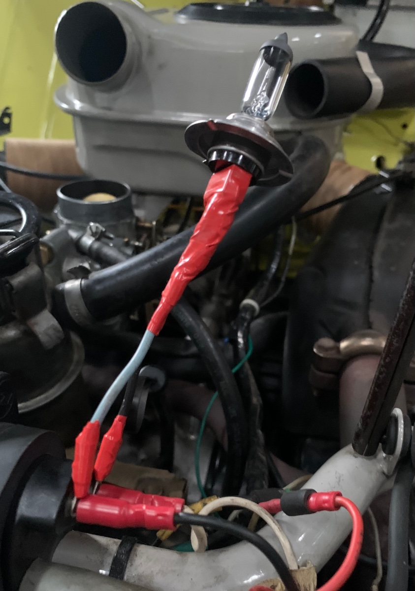

Allo Jacques qui dans le doute de la présence d’une led me conseille le test de la lampe

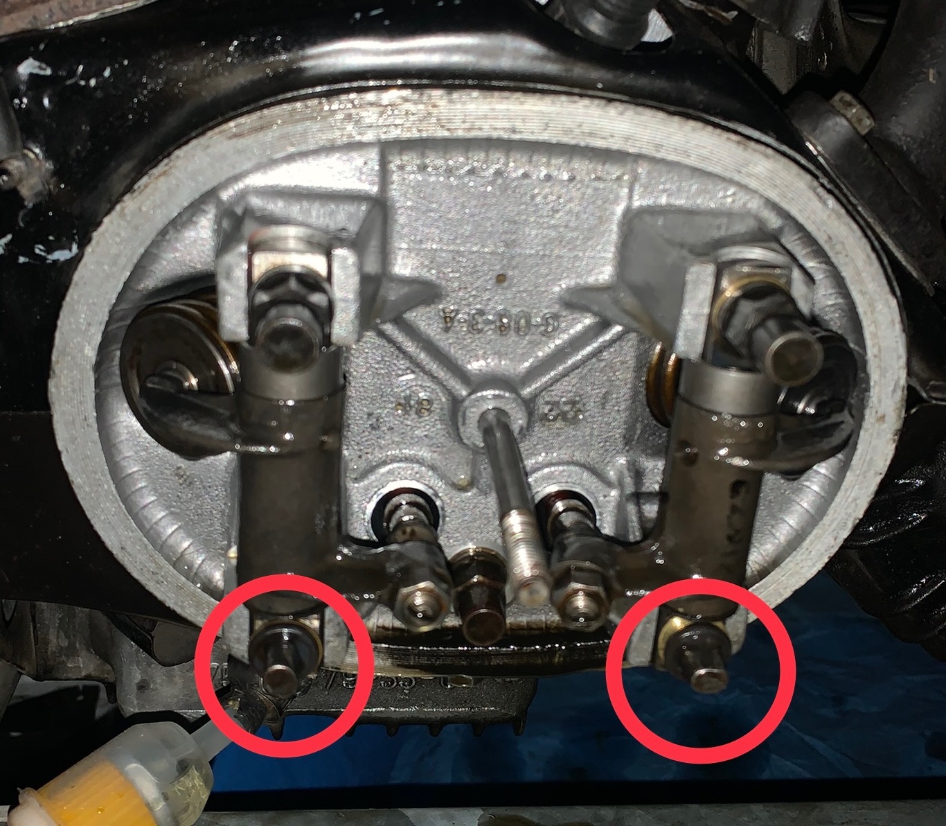

Chose faite et test concluant Donc vient l’étape du contrôle des culbuteurs
Re démontage des caches et comme Jacques l’avait dit déjà samedi inspection et là …

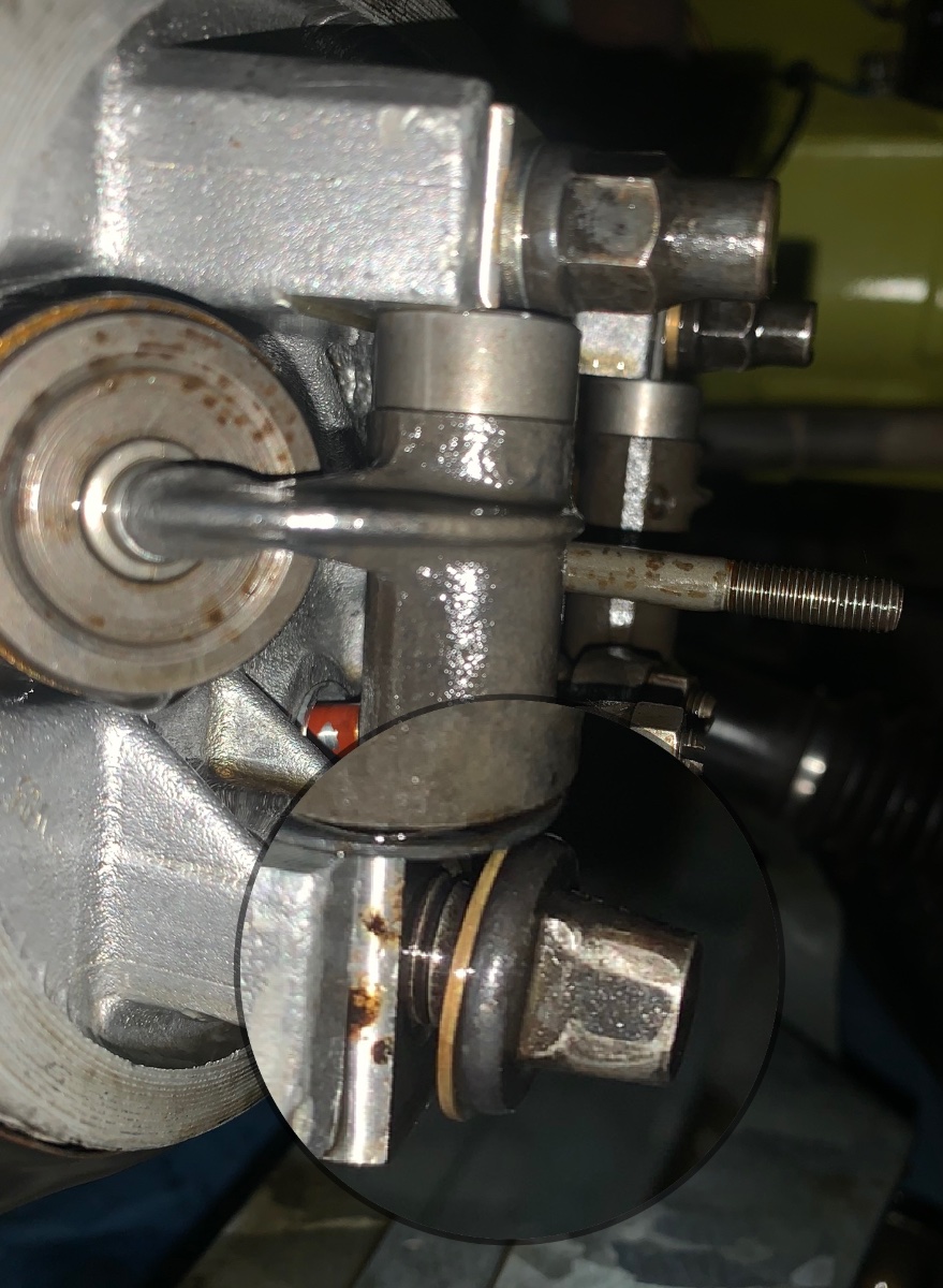

Les vis inférieures des culbus (culasse G) sont desserrés voir presque sortis pour une et une desserrée sur la droite.
Pourtant je suis certain de les avoir serrées sur l’établît mais grosse faute pas après le remontage des culasses sur le moteur
Pour ma défense, ce n’était pas indiqué sur mon tuto
Maintenant je le sais

Dès que je récupère la douille spécifique vers Jacques, je pourrais vérifier, après une charge de batterie si le problème venait bien de là

Démarrage réussi
J’ai téléphoné ce matin à Cassis pour le couple des vis de culbu (23NM)
Jacques une fois de plus tu avais vu juste
