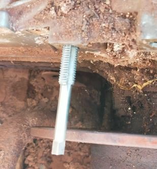

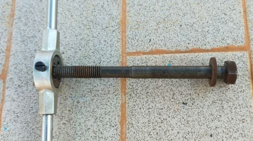

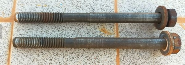

Ce matin, je passé du temps à sortir les 2 étrillés de freins avant sur l'acadiane.
Bizarrement les 2 vis coté habitacles étaient vraiment difficile à dévisser. comme si le pas n'était pas le bon.
Ce matin, j'ai inspecté les 2 vis d'étrillé de freins qui étaient très très dur à dévisser:
ce sont bien les bonnes vis, M10 pas 1.5.
Par contre les premiers filets sont encombrés de particules métalliques.
J'ai donc passé un filière pour nettoyer le filetage.
Capture 25.JPG (50.23 Kio) Vu 5155 fois
Ensuite, j'en ai profité pour passer aussi un taraud dans les trou de la boite afin que tout soit bien propre:

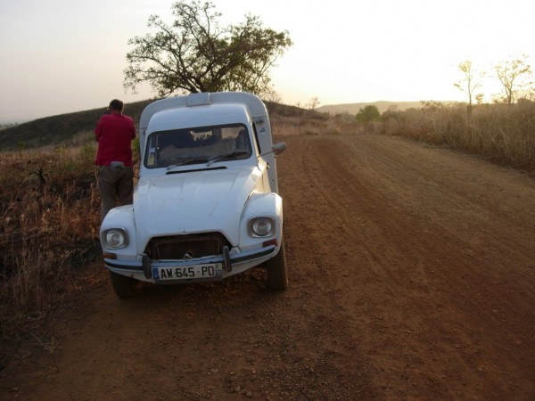

Photo de l'Acadiane en 2012
elle était en bien meilleur état

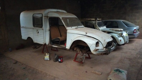

Aujourd'hui, j'ai réalisé les tréteau pour la mise sur calle.
celui de l'arrière plus haut de 10 cm.

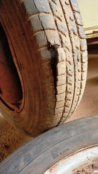

On a eu de la chance d'arriver jusqu'à Ouaga avec un tel pneu
La voilà sur calle sans ses roues

Tu l'as joué confiant, perso j'aurais pris des roues pour une telle expédition.
Est ce que tu sais depuis combien elle n'a plus roulée ?
Re: Ma 2CV 4X4
Posté : 13 janv. 2023 07:52
en 2012, elle roulait encore avec des plaques françaises.
en 2013, elle a été immatriculé au BF.
la dernière visite technique datait de 2016.
Donc elle à du tourné (malgré les bielles coulée de 2014 à 2016 sans vraiment d'entretien, jusqu'à la panne.
puis stockée (abandonnée et pillée) dans la rue pendant 8 ans.
Pour le rapatriement à Ouaga, initialement j'étais partie la voir, décider, et je pensait revenir avec le matériel nécessaire pour pouvoir la tracté. (j'avais avec moi, 2 roues de secours, et des chambre à air)
C'est sur place que finalement j'ai décidé de rentré directement, et d'éviter un aller retour supplémentaire.
J'ai monté une de mes roues de secours à la place de la roue manquante.
J'ai changé la chambre à air sur la roue crevée.
et je suis partie comme ça. c'est hier que j'ai vu que la roue avant gauche était bien fatiguée.

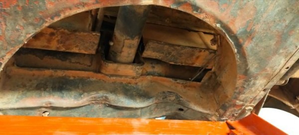

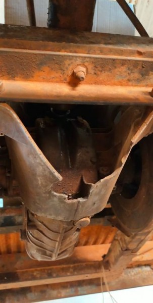

Inspection du dessous de la belle:
la traverse du châssis est bien amochée.
le carter de la boite arrière est cassé, heureusement sans impact sur l'étanchéité.
une bonne protection de la boite arrière (qui est plus basse que le châssis) serait une bonne ammélioration.

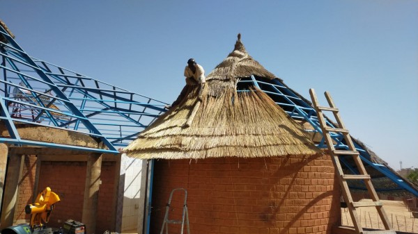

Pose de la paille sur la première case
Re: Ma 2CV 4X4
Posté : 18 janv. 2023 20:17
La case est presque finie. Il reste le haut.

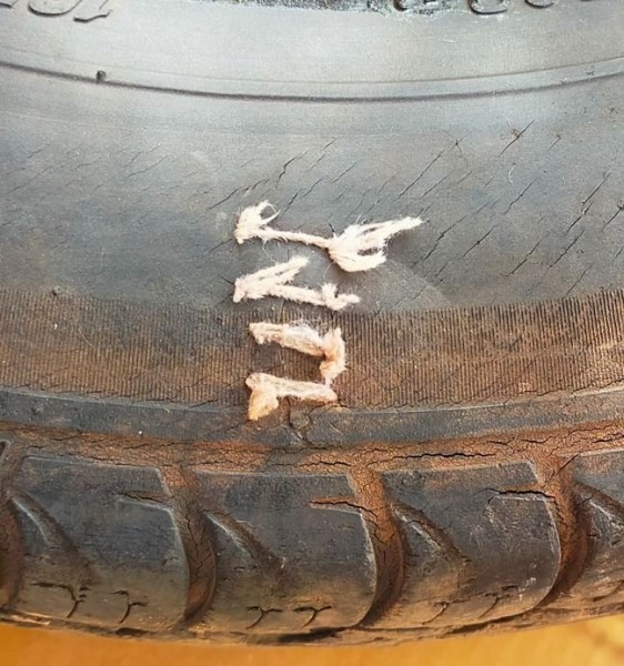

OK pour la fibre, mais le pneu ça sa répare très bien avec de la super glu, on est en Afrique ou bien ? ;; zoubi
Re: Ma 2CV 4X4
Posté : 20 janv. 2023 17:21
effectivement ça se répare, mais façon couture.
un des autres pneu qu'il y avait sur l'acadiane

Bon sang ! Ils doivent pas avoir les mêmes contraintes là bas
