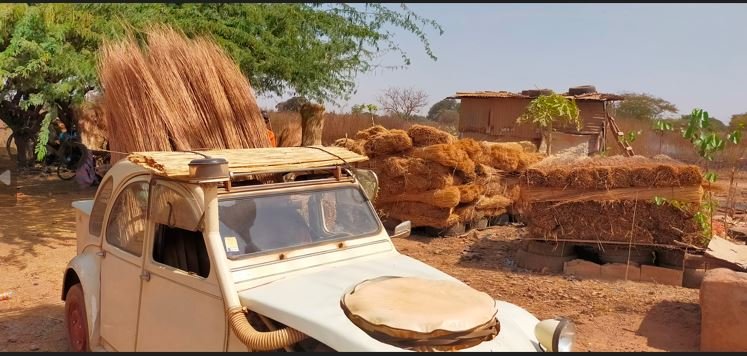

Hier, je suis aller chercher 20 ballots de pailles.
Voici la vidéo du trajet:
https://youtu.be/-K2ZYkUYTrE
C'est sur des grandes avenues, dans des nouveaux quartiers pas encore très construits.

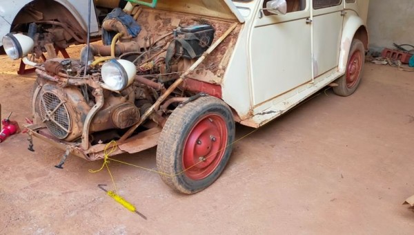

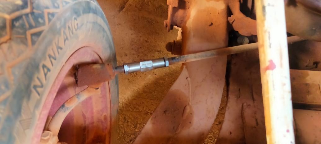

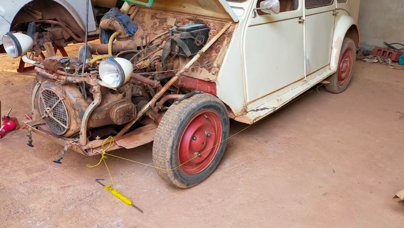

en changeant une roue avant, je me suis rendu compte qu'il y avait du jeu dans la direction.
J'ai démonté les ailes, et vu que des chaque coté, un des écrou de réglage "Burton" était dévissé.
D'ou le jeu.
J'en ai profité pour vérifier et ajuster le parallélisme:

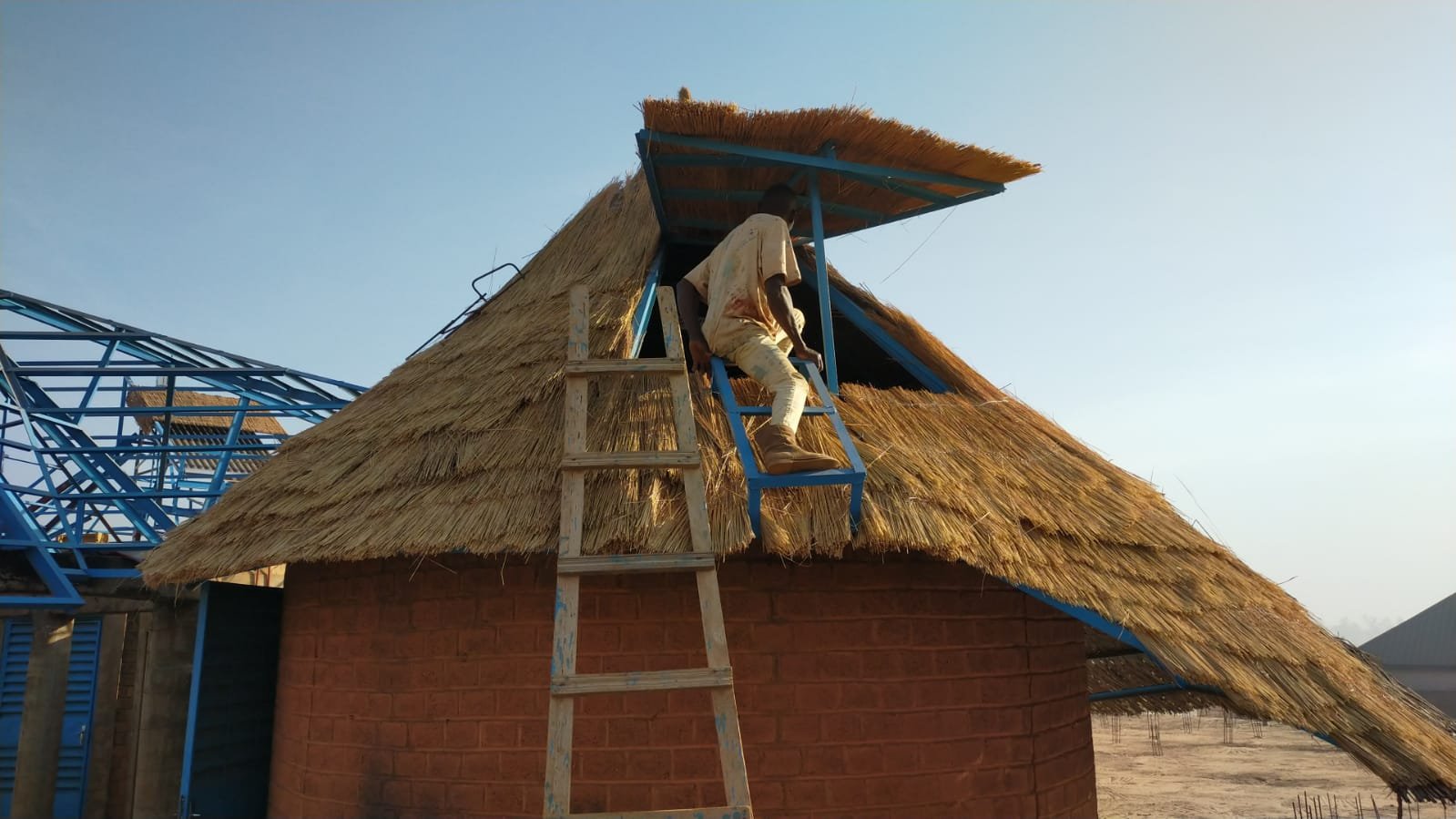

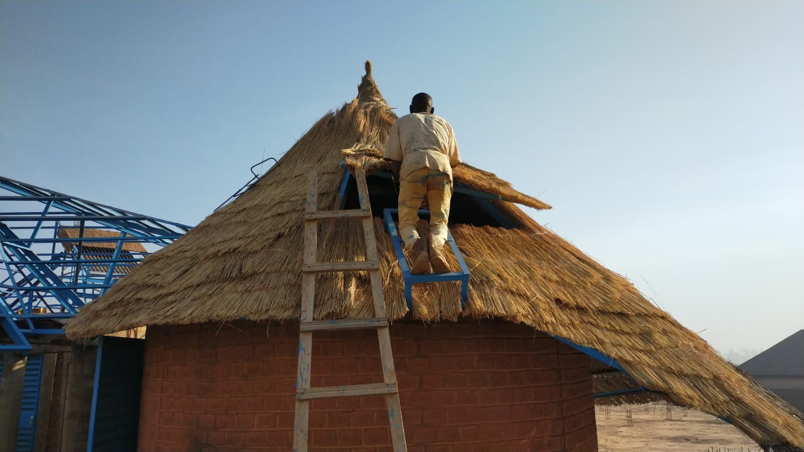

détail de la porte d'accès.
Aujourd'hui, finition de la partie haute.

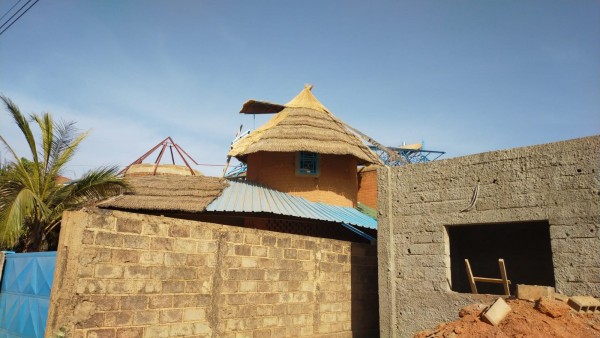

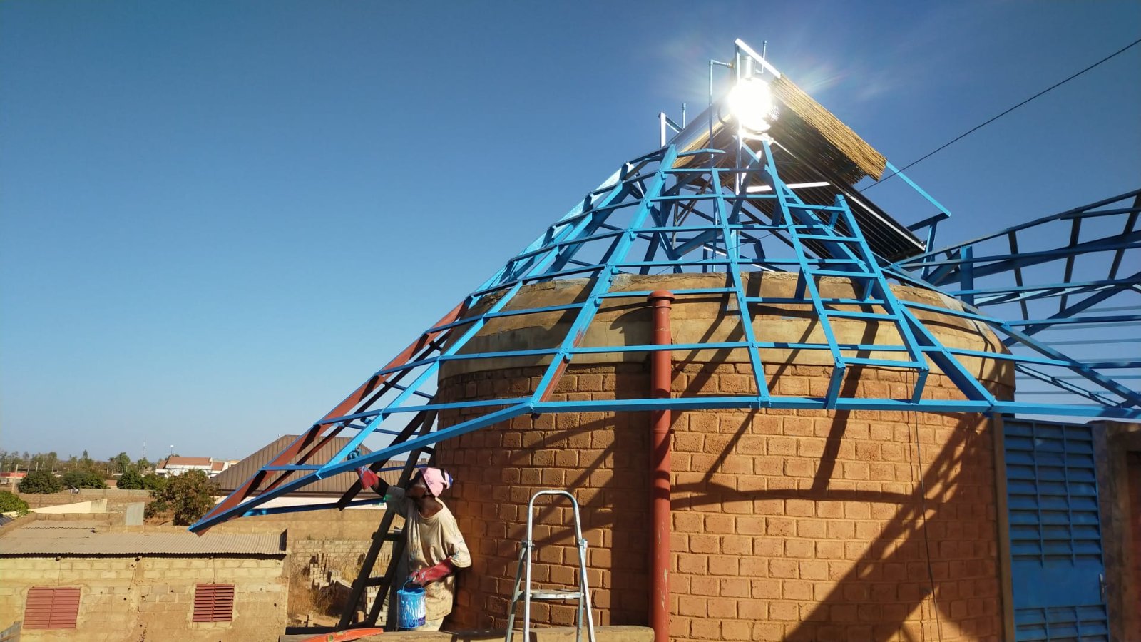

La structure de la deuxième case prend forme

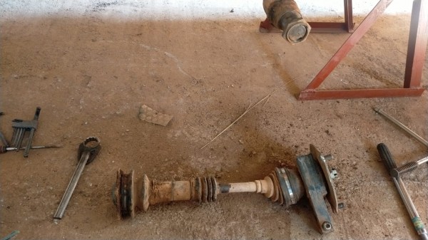

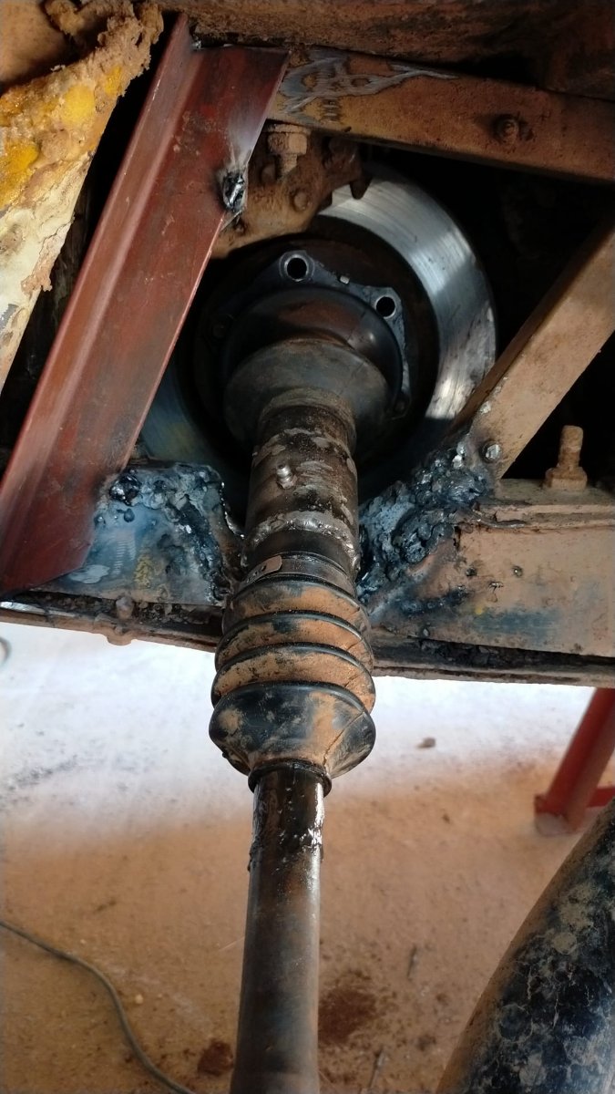

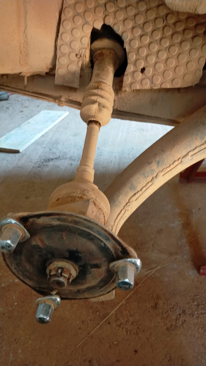

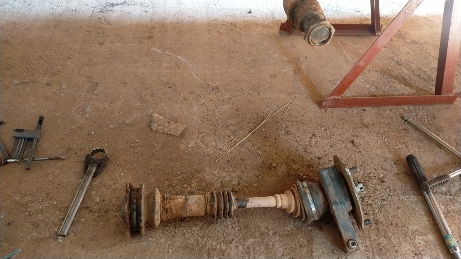

Travail sur bras et cardan arrières
l'arrière est en l'air
L'objectif est de remonter le cardan rallongé côté boîte. Agrandir le passage dans le châssis. Et positionner la roue plus à l'arrière, comme sur un bras arrière normal.
Cardan démonté
Cardan démonté

Passage bien agrandit. Positionnement d'une cornière en remplacement du tube carré qui gênait

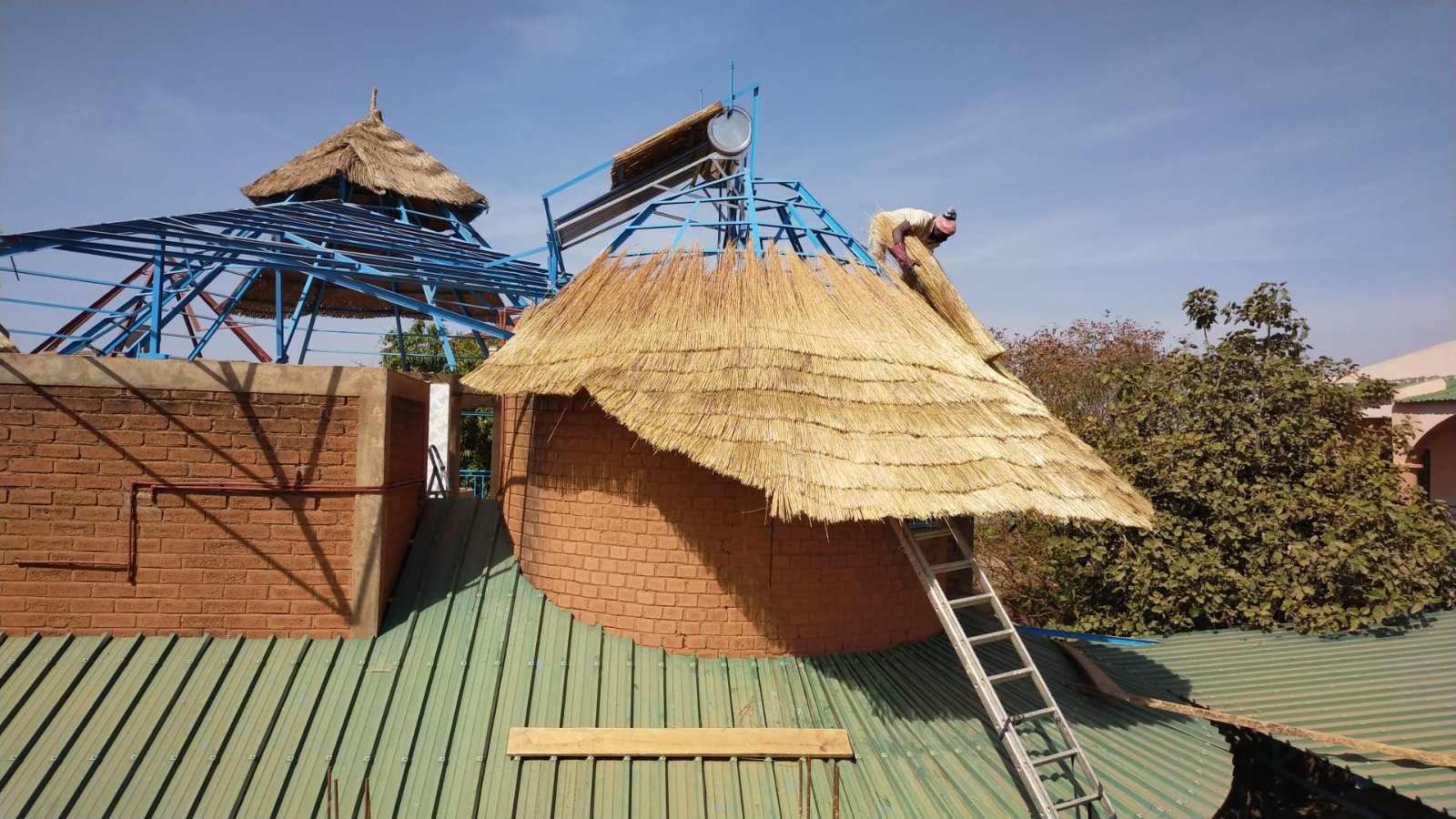

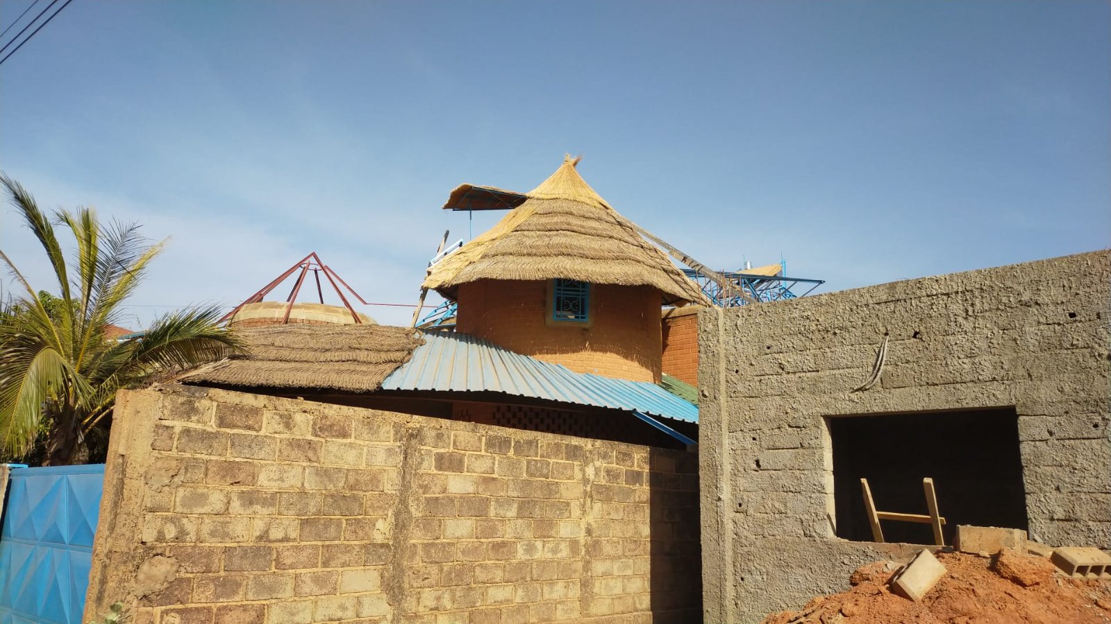

ce matin, mise en place de la couverture de la deuxième case.
je n'ai plus de paille, il faudra fini l'arrière de la 2CV avant de pouvoir finir.

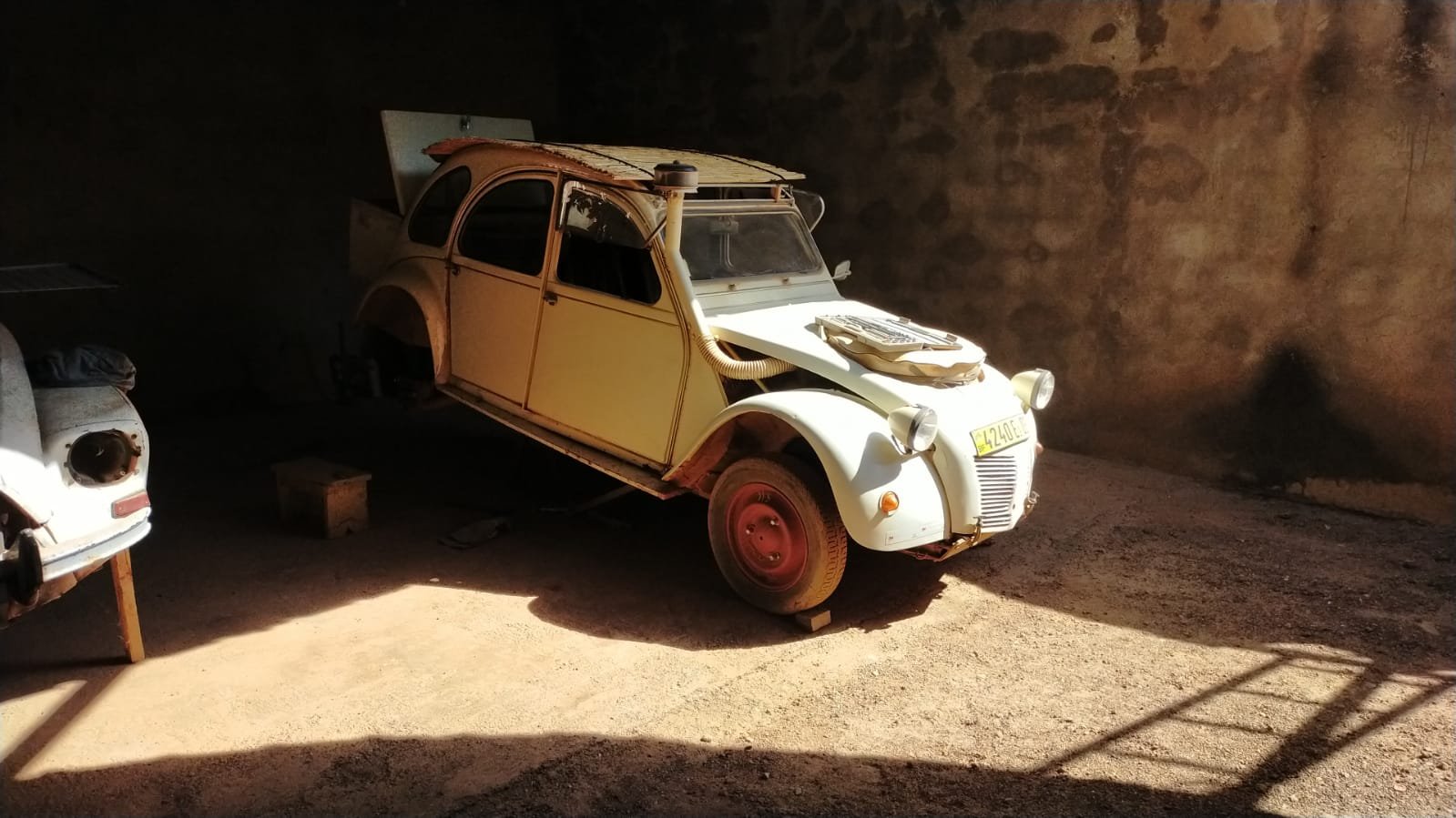

e matin, j'ai fini le deuxième coté.

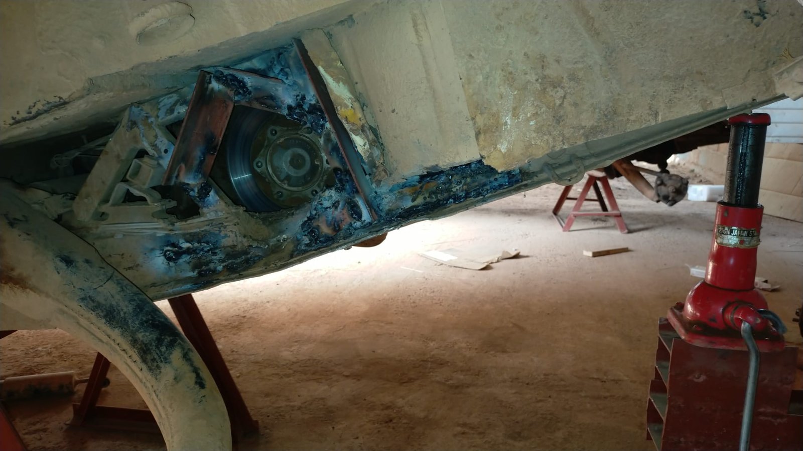

pour validé que le brancard châssis est bien solide, j'ai levé la 2CV par l'arrière du brancard. pas de problème de chaque côté.
reste plus qu'a peindre et remonter les cardans.
