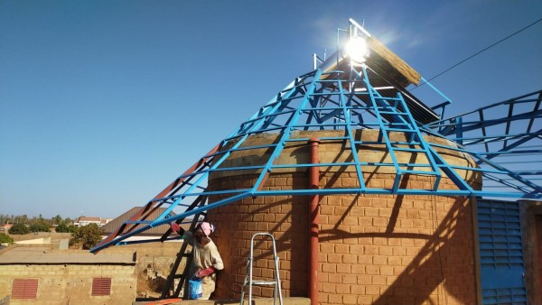

Re: Ma 2CV 4X4
Posté : 26 janv. 2023 19:14
La structure de la deuxième case prend forme

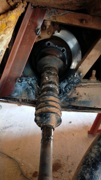

Travail sur bras et cardan arrières
l'arrière est en l'air
L'objectif est de remonter le cardan rallongé côté boîte. Agrandir le passage dans le châssis. Et positionner la roue plus à l'arrière, comme sur un bras arrière normal.
Cardan démonté
Cardan démonté

Posté : 01 févr. 2023 13:40
Passage bien agrandit. Positionnement d'une cornière en remplacement du tube carré qui gênait

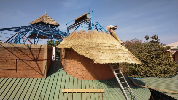

Posté : 02 févr. 2023 13:24
ce matin, mise en place de la couverture de la deuxième case.
je n'ai plus de paille, il faudra fini l'arrière de la 2CV avant de pouvoir finir.

par africalain
ça fait super joli ;;
