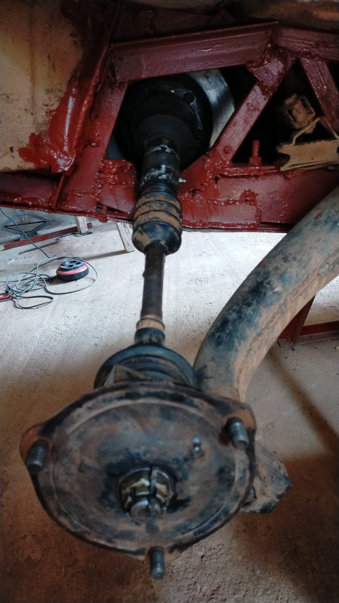

un peu de peinture antirouille, cardans remonté.
J'ai aussi ajouté un peu de tension sur les tirants arrières. (1 cm vissé de plus)
Re: Ma 2CV 4X4
Ça craint pas de bouger en effet !
Sacré taf et pas hyper accessible pour aller souder là-bas dessous.
:okayg:
Re: Ma 2CV 4X4
heureusement que mes ailes arrières sont bien échancrées:

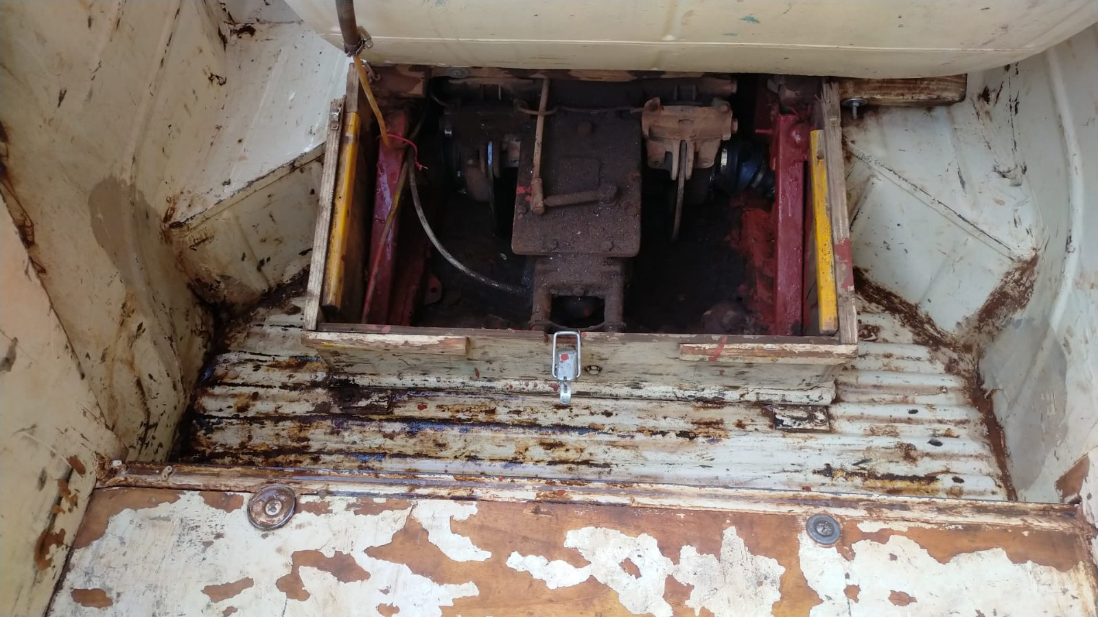

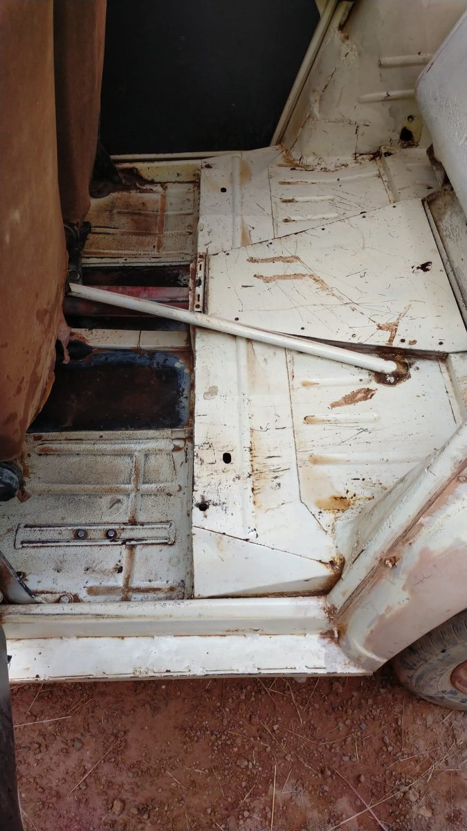

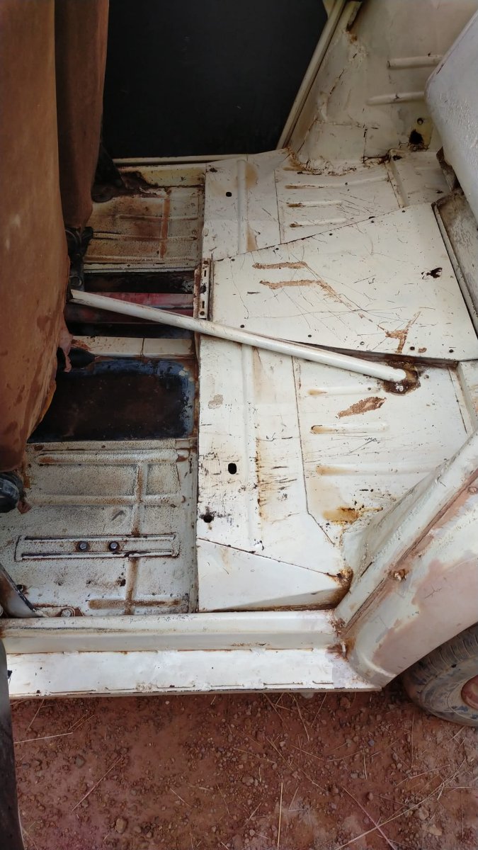

Ce matin, grand nettoyage de l'intérieur:
Re: Ma 2CV 4X4

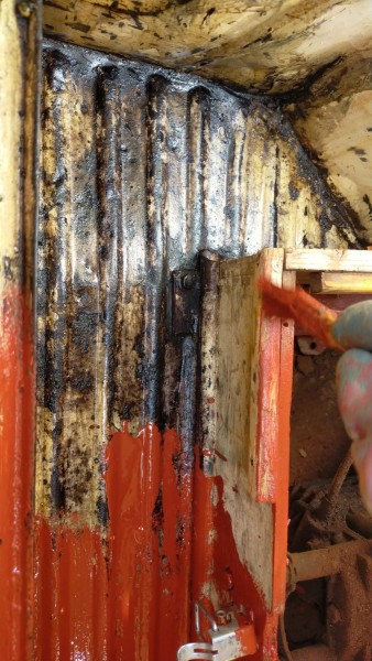

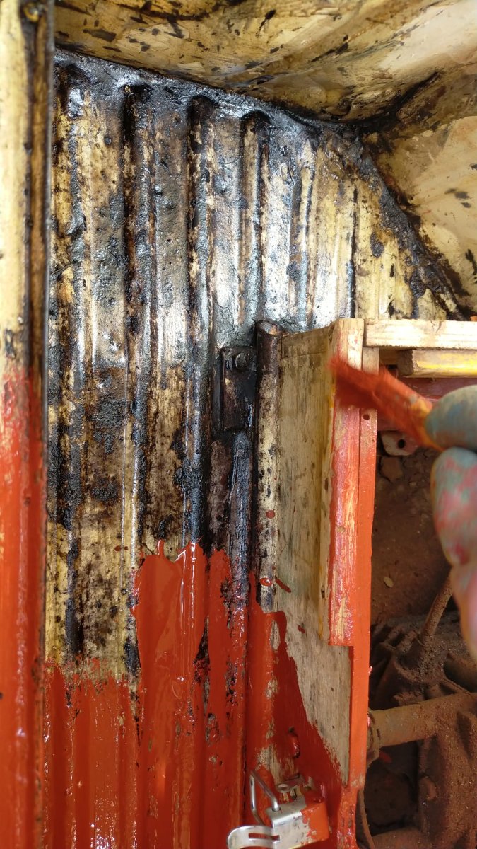

Puis, passage du Ferose, et peinture antirouille.

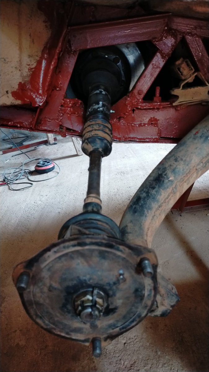

Re: Ma 2CV 4X4

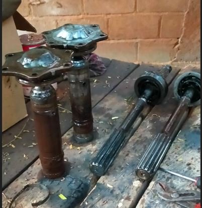

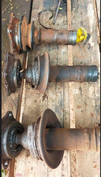

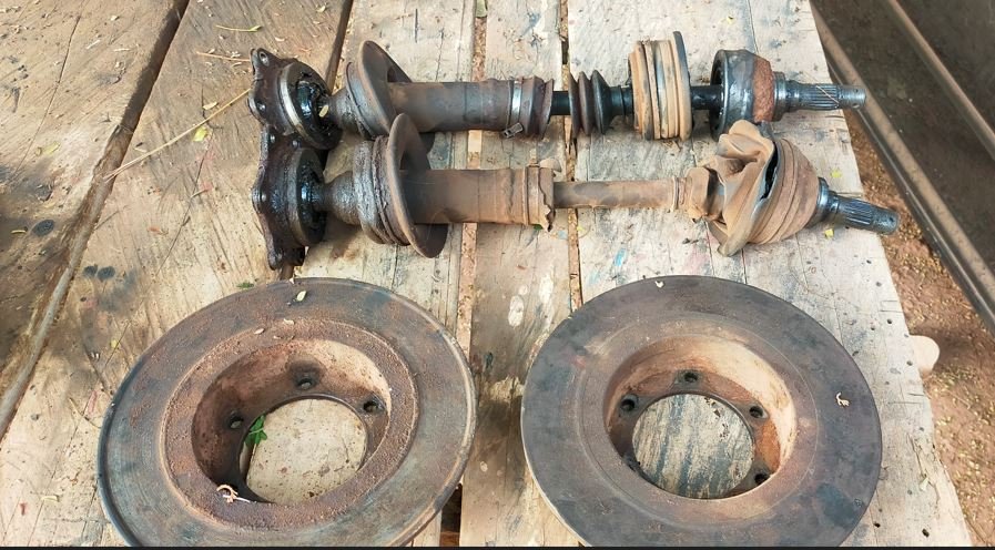

aujourd'hui, démontage des cardans arrière:
les disques sont bien usées. tous les soufflet sont morts.
les cardans sont encore plus rallongé que sur la 2CV d'origine katar.<br />Je suis étonné, car avec la boite plus basse que le châssis, les cardan normaux aurait du suffire.
début de nettoyage.
début de nettoyage.
Capture 10.JPG (44.98 Kio) Vu 5163 fois
Re: Ma 2CV 4X4
J'ai oublié de précisé que c'était sur l'acadianE 4x4, pas sur la 2CV
Re: Ma 2CV 4X4
C'est quoi comme transmission 4x4 ?
Une réplique d'une connue ou une autre invention ?
Re: Ma 2CV 4X4
C'est du type Voisin. mais fabrication Christian Roux.
La différence avec la Voisin est surtout que l'arbre passe dans la traverse arrière, ce qui permet d'abaisser la boite de vitesse.
elle est similaire à celle ci: https://www.youtube.com/watch?v=WXjsAm2AgTg

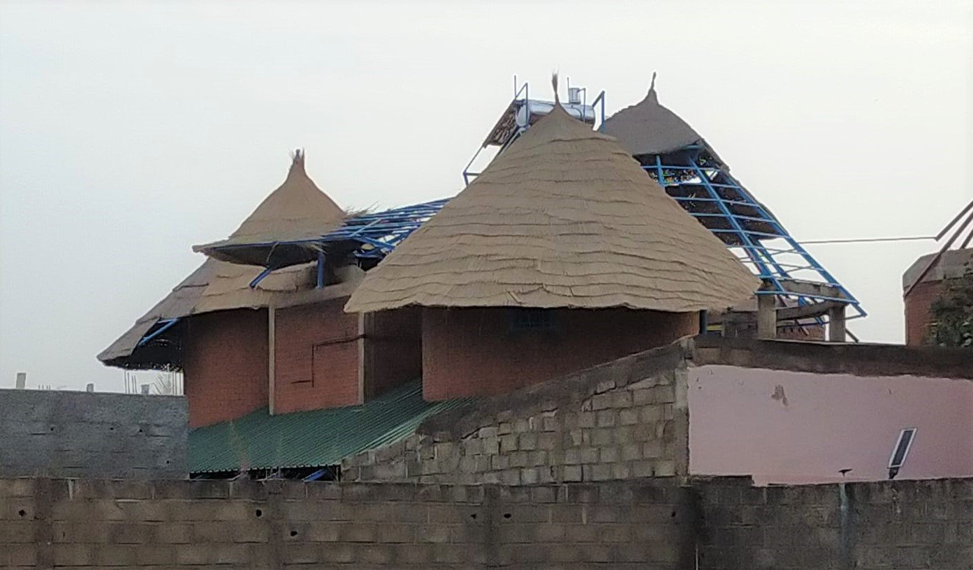

ce matin, fin de la deuxième case:

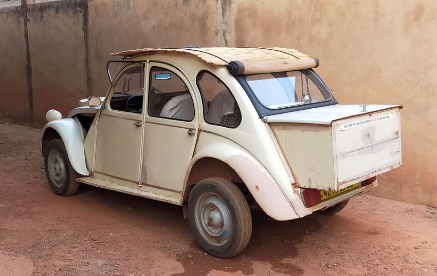

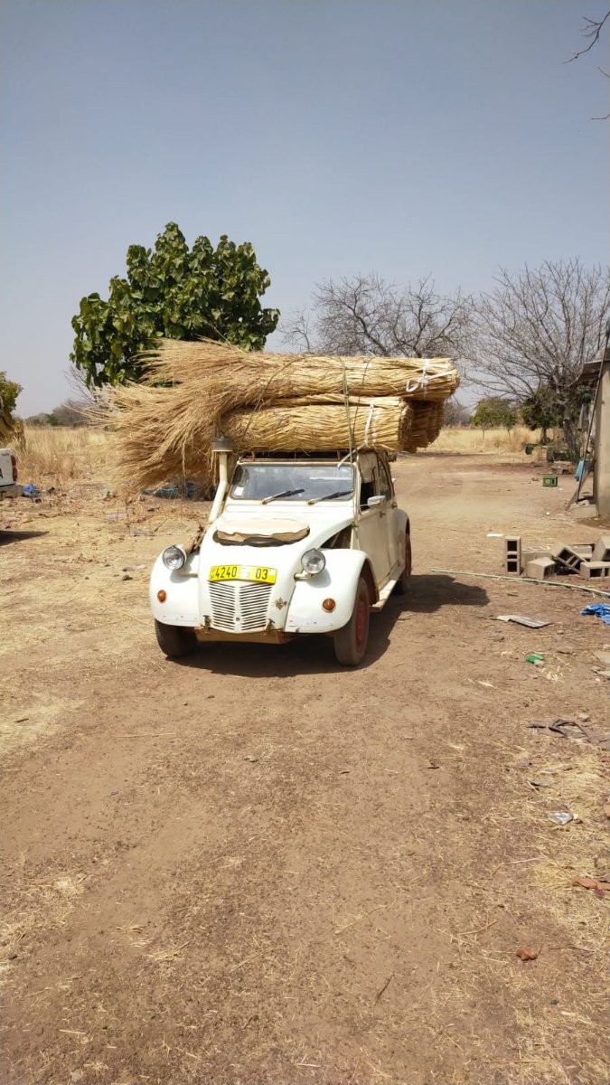

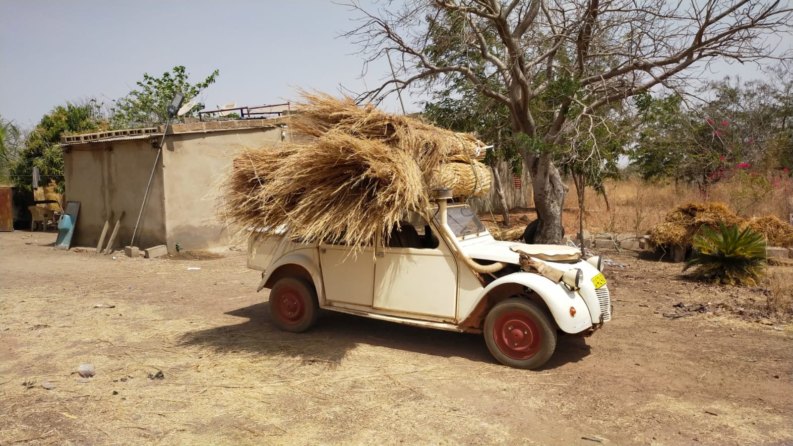

puis je suis allé chercher 4 nattes de paille à environ 20 km.
Re: Ma 2CV 4X4
Bien chargé la deuche 👍 , ça va c’est pas trop lourd 😉
Re: Ma 2CV 4X4
20 km c'est pas vraiment un voisin et vu la quantité de paille il doit avoir de grand yeux ! 😁

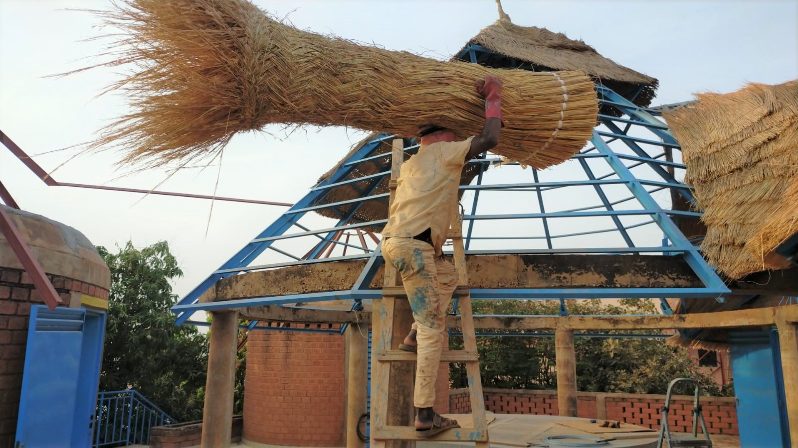

Re: Ma 2CV 4X4

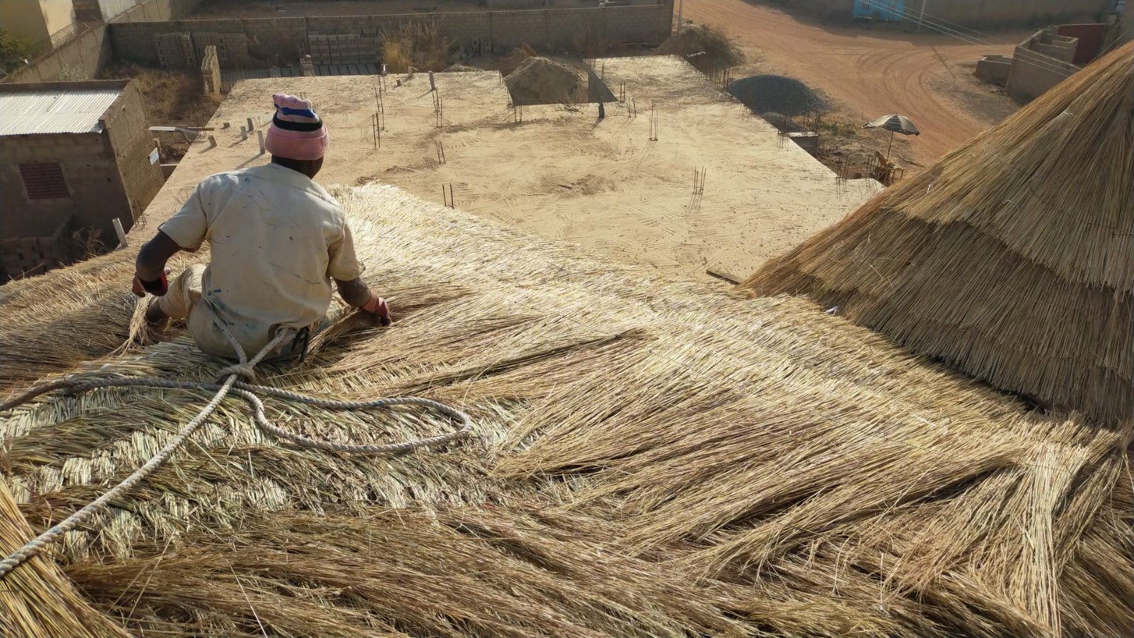

après transport sur la 2CV, transport sur la tête
mise en place de la première natte

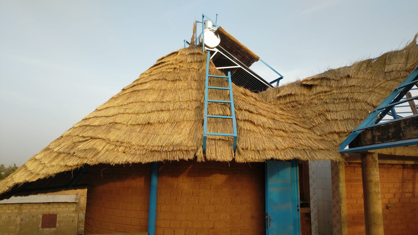

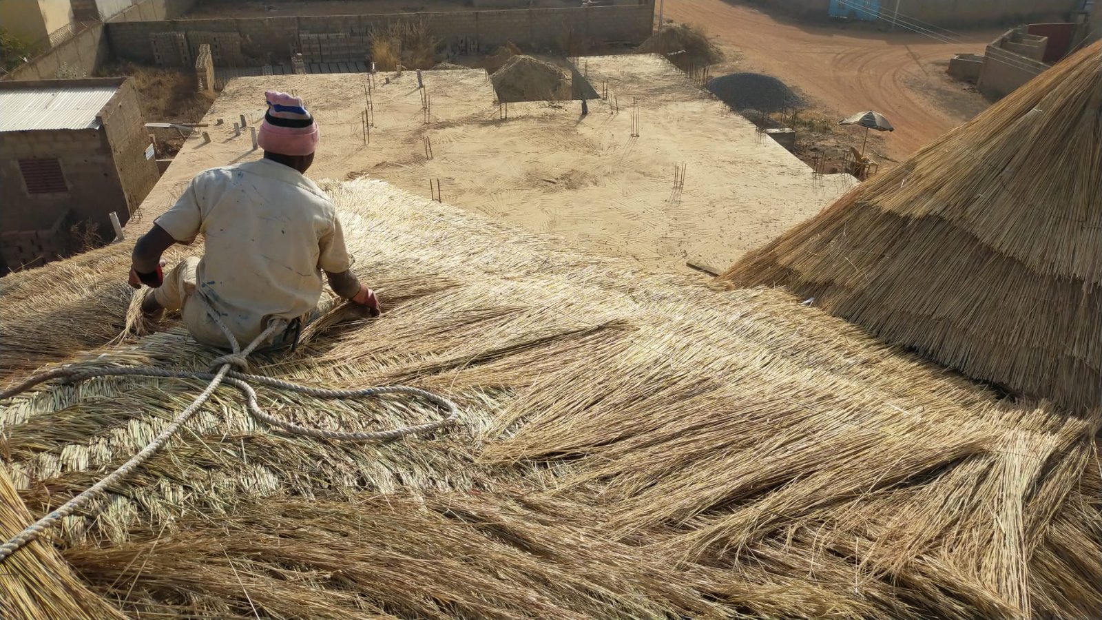

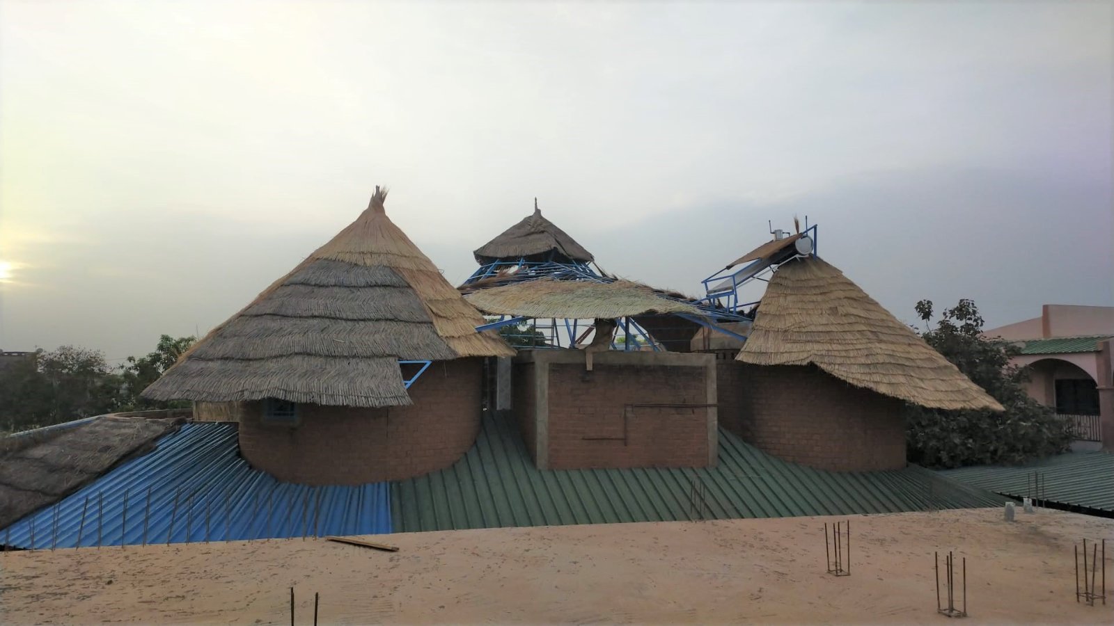

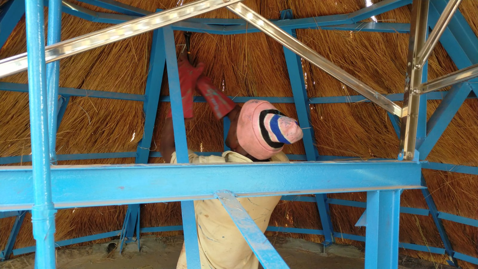

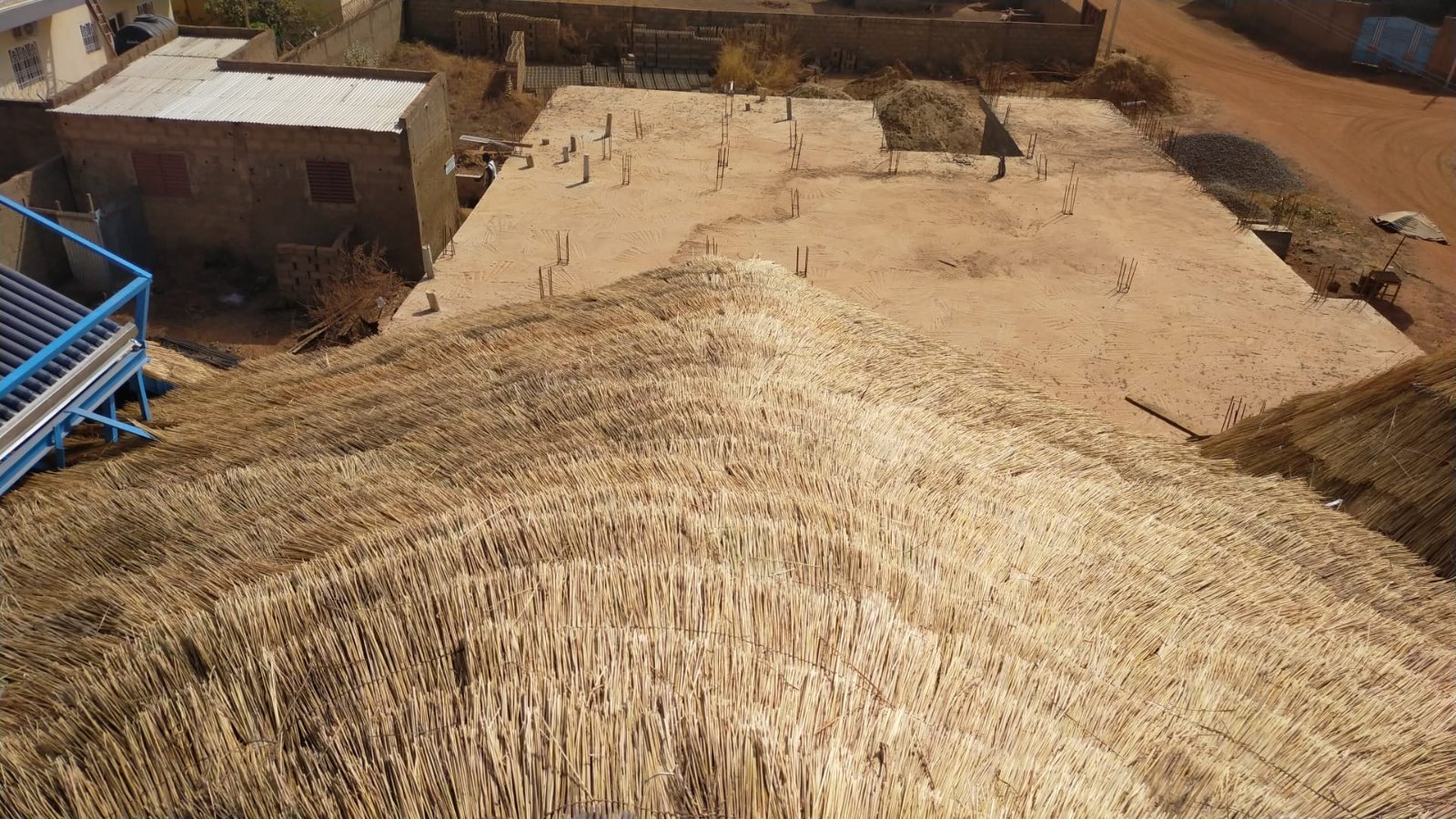

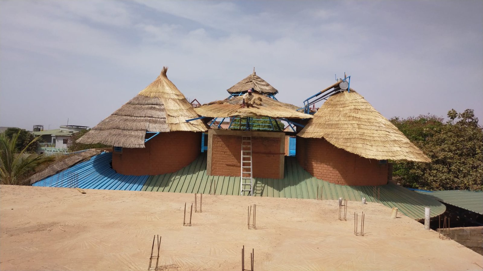

Ce matin, on s'est remis au travail sur la paillotte:

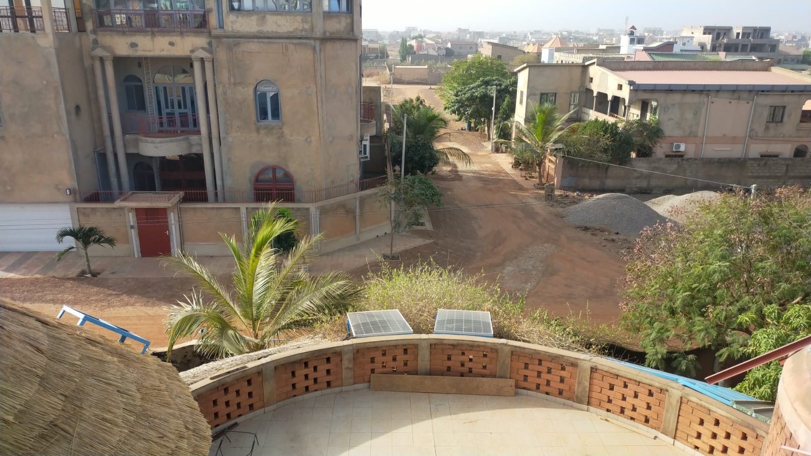

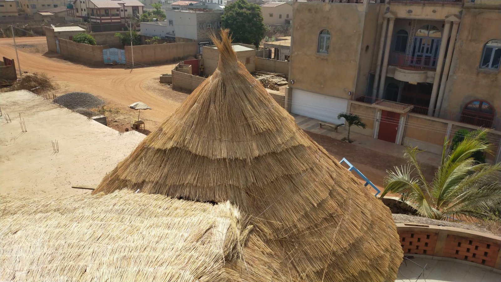

J'ai profité que j'était haut perché pour prendre une photo du quartier:
Re: Ma 2CV 4X4

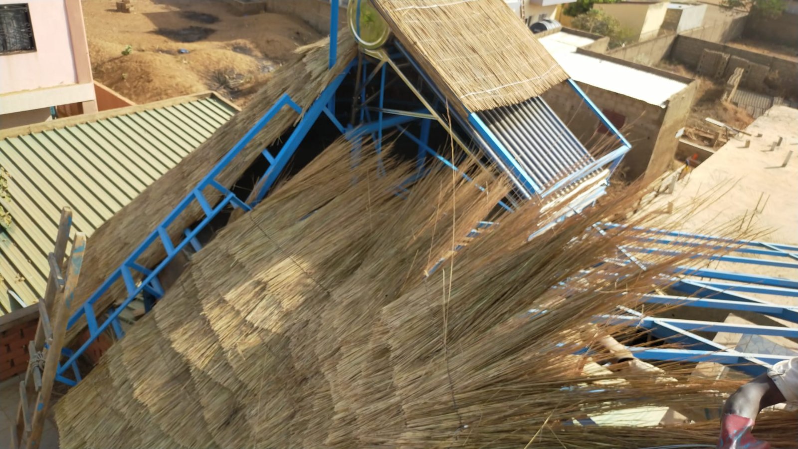

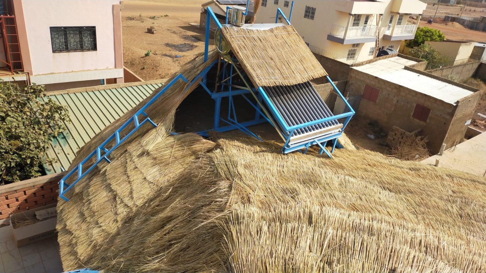

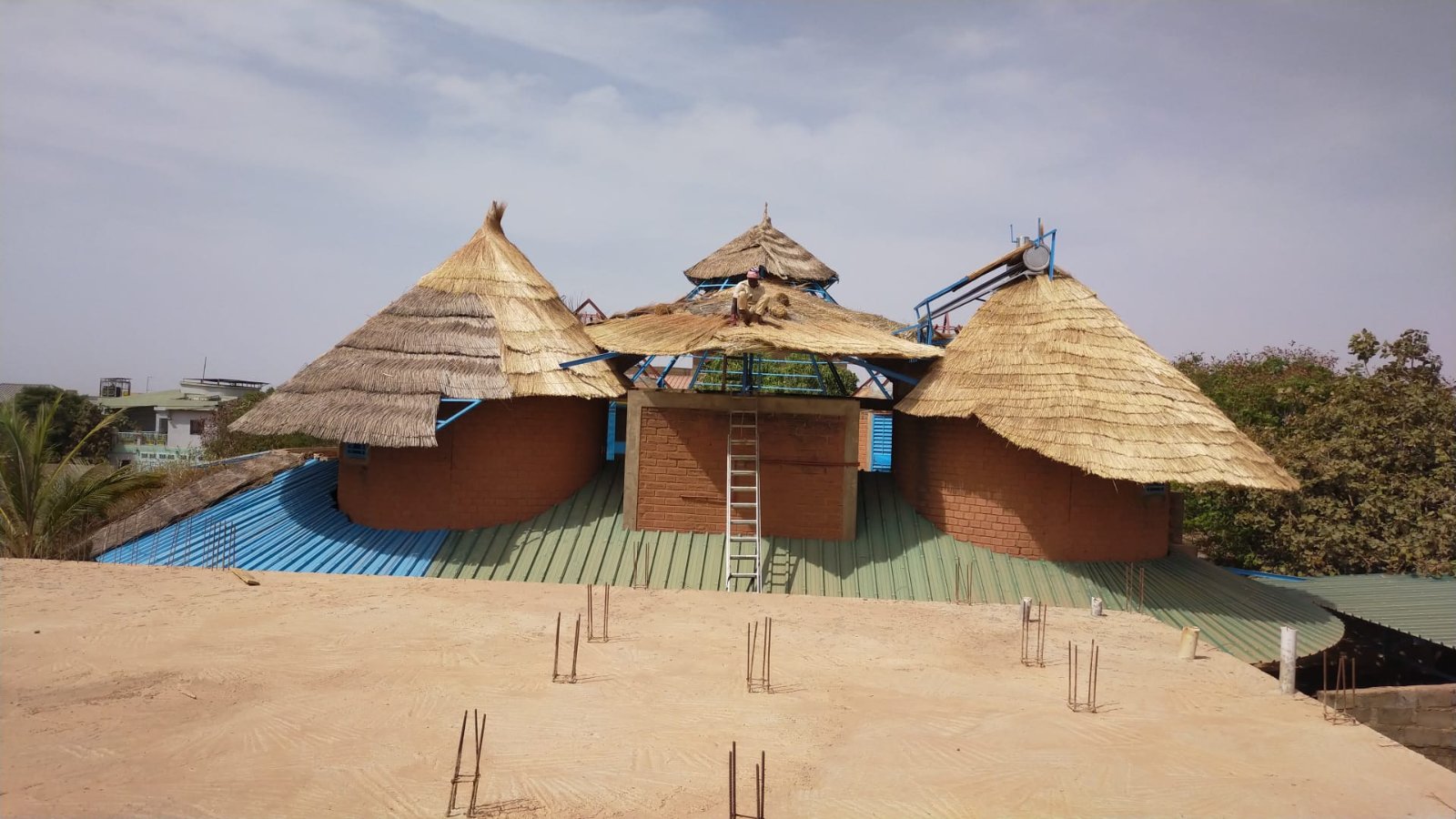

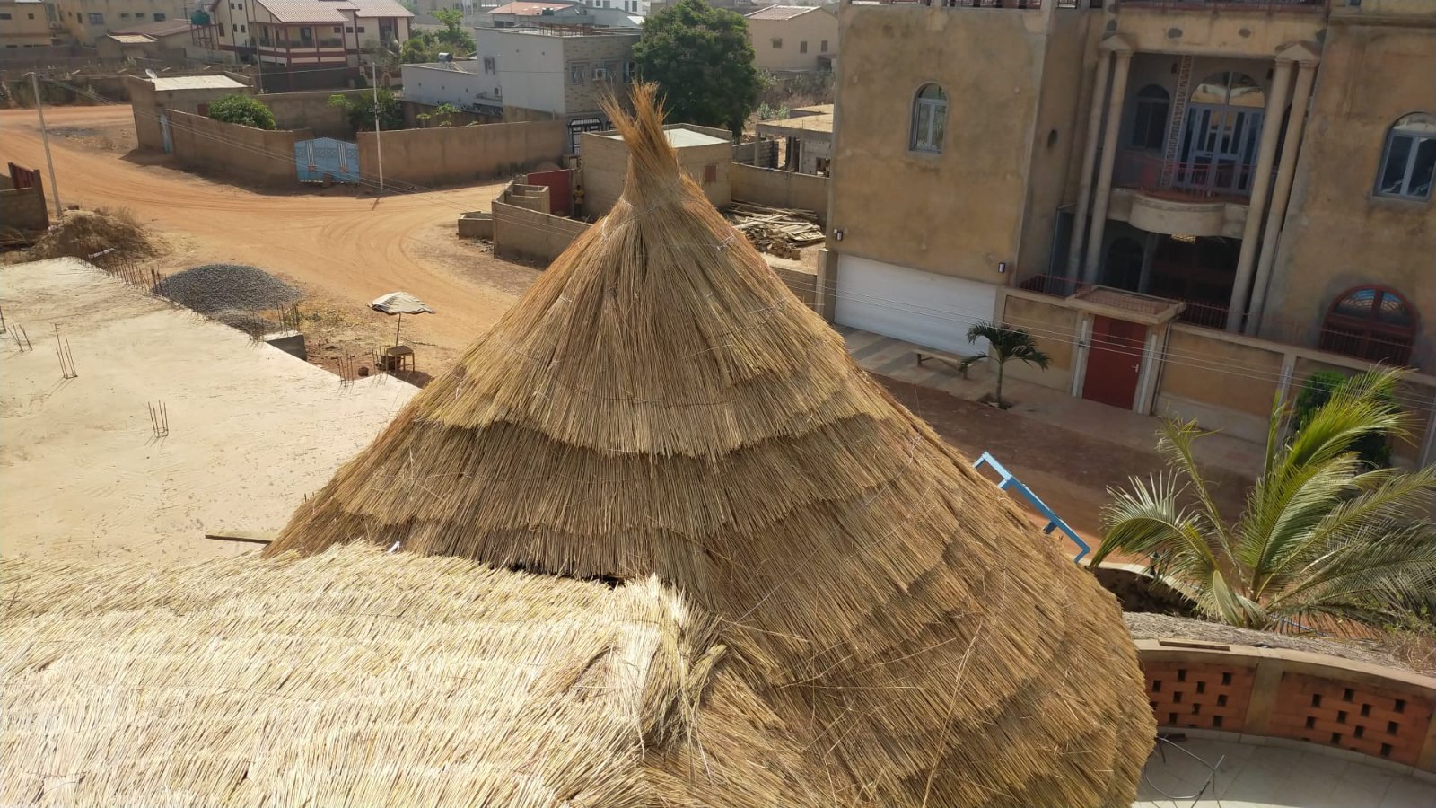

Et voilà, c'est terminé pour cette partie au dessus des toilettes extérieurs:
Il me reste une semaine pour couvrir la paillotte centrale. sachant qu'il me reste à souder quelques cornière au niveau des portes des 2 dernière cases.
