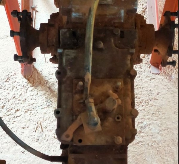

Je me suis occupé des cardan arrière de l'acadiane
Après bon nettoyage au gasoil des cardans arrière, j'ai graissé et remonté le premier, qui semblait bon, avec des soufflet neuf.
Par contre, le graisseur était cassé, pour sortir le reste, j'ai taraudé l'intérieur du graisseur progressivement jusqu'à arrivé à M7.
En regardant le dessus de la boite arrière, je vois qu'il manque quelques vis du couvercle.<br />La tringle de commande du crabotage est cassée.<br />Le levier de crabotage bouge bien mais quelque soit la position, le crabotage d'est pas enclanché.<br />Il faudra de j'ouvre la boite pour comprendre ce qui se passe dedans.

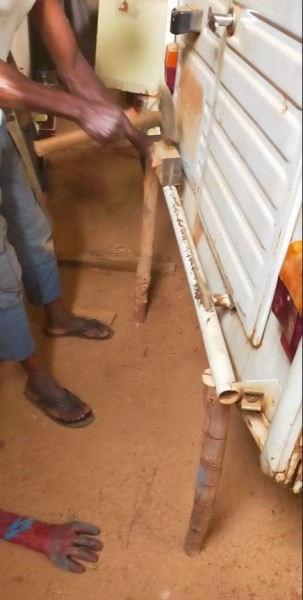

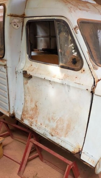

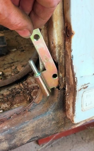

Ce matin, petit travail sur la porte passager de l'acadiane:
remplacement de la goupille cassé, par un axe de gon de porte.
Capture 14.JPG (52.27 Kio) Vu 8920 fois
Pour pouvoir monté la prote passagé, il va falloir monter un nouveau gon pour le bas:

Et remettre un peu de matière... Le poste à souder va fonctionner.

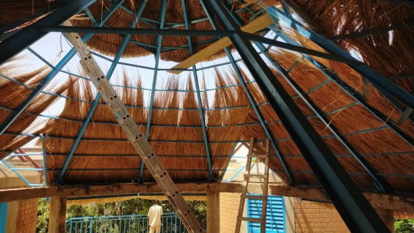

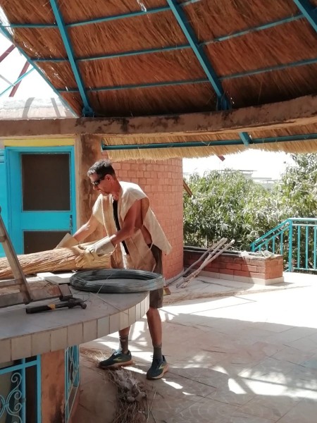

Cette semaine c'est reparti pour la paillote centrale
Avancement de la journée

jacques a écrit : ↑12 févr. 2023 19:45 Ce matin, petit travail sur la porte passager de l'acadiane:
En fait, c'est juste une histoire de gond ? :mrgreen: &a&

Livraison de la paille cet après midi, ce qui devrait permettre de finir demain.

Ça fait une épaisseur de paille de combien ?
Même si ça n'a pas vraiment le même rendu ça s'apparente à la technique des toits en chaume on dirait ?
Re: Ma 2CV 4X4
Posté : 15 févr. 2023 13:34
épaisseur environ 5 cm.
ce côté est fini.

Une idée sur la durée de vie de la couverture en paille ?
Re: Ma 2CV 4X4
Posté : 15 févr. 2023 20:01
J'espère qu'elle tiendra au moins 10 ans.
Généralement c'est les armatures bois qui pourrissent rapidement, ou les fixations avec du fer doux pour béton qui rouille très vite.
J'ai une structure métallique robuste, et j'ai tous fixé avec du fer galvanisé. donc j'espère que ça tiendra longtemps.
de tout façon, même si ça fuit un peu, ça n'aura aucune importance. Mon objectif est surtout l'ombre. et donc le protection contre la chaleur.

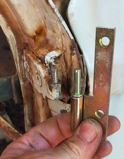

Cet après midi, fin de fixation du nouveau gond inférieur sur l'acadiane:
la porte demandera un peut d'ajustement. Elle est un peu haute. mais pour l'instant, ce qui est important, c'est que je peux fermer les portes, et éviter trop de poussière, ou de flotte à l'intérieur.
J'ai aussi redressé le par choc arrière:

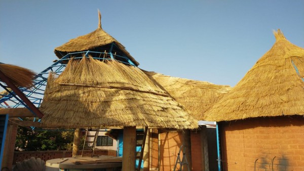

Paillotte centrale terminé.
Les 2 dernières cases seront faites l'année prochaine.

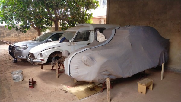

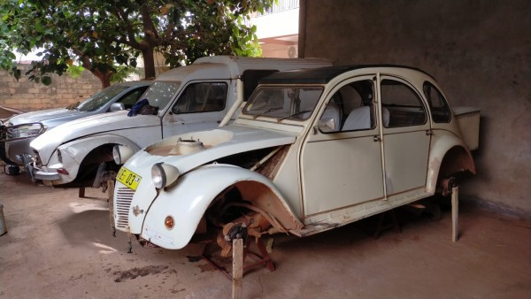

Aujourd'hui, rangement et préparation au départ:
2cv prête à être emballée
Prête pour hiberner
Prête pour hiberner
L'acadiane n'a pas de housse, mais une nouvelle vitre en carton sur une porte qui ferme.

Posté : 19 févr. 2023 20:48
Je n'avais pas posté cette photo, montrant le gond de porte modifié, et fixé sur la carrosserie de l'acadiane.
C'est pas un travail super propre, digne de "Chapron" mais ça marche.
Plus tard, quand on refera la carrosserie, il sera soudé à la carrosserie. mais d'ici là, je peux monter la porte et avoir une voiture fermée.
