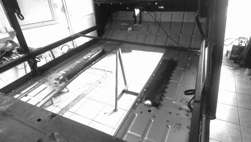

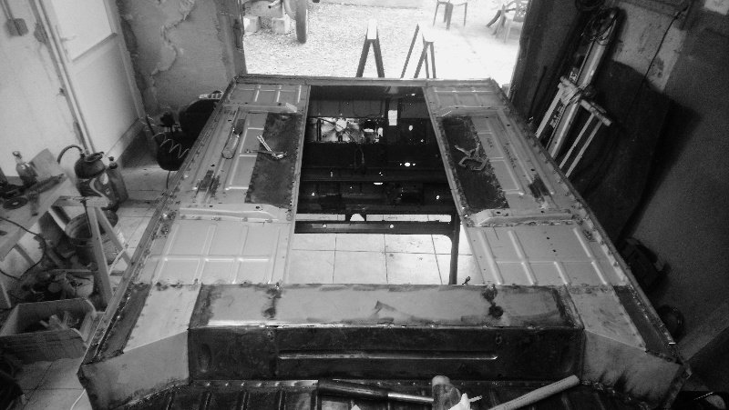

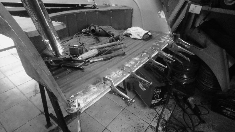

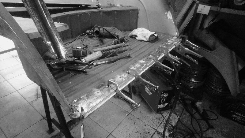

Les nouvelles quotidiennes.

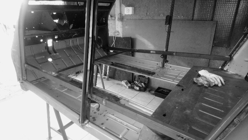

Ce matin, mise en place définitive des 02 planchers latéraux à l'aide de multiples pinces étaux, quelques coups de batte à planer, de marteau pour adapter les tôles entre elles.
S'en est suivi le soudage de ceux-ci le long des bas de caisse à la pointeuse et au MIG pour les deux arêtes en largeur.

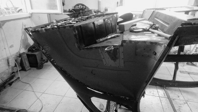

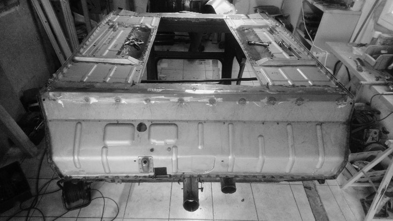

Re: mise en chantier à l'espace Citroën

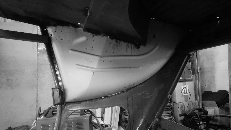

Cet après-midi, c'était la mise en place de la nouvelle contre-aile ARG. Pièce de bonne qualité, l'adaptation s'est faite sans se prendre la tête, tout tombe en face. Là, pareil, soudage à la pointeuse et au MIG pour boucher les trous et pour accéder aux endroits où la pointeuse ne passe pas.

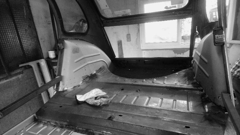

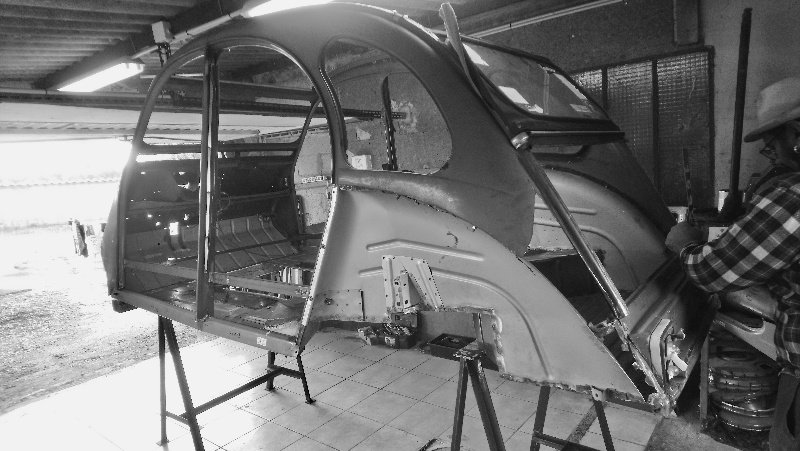

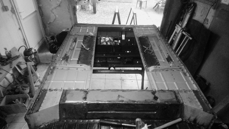

Voici où nous en étions hier soir.
Deuxième intérieur d'aile en place.
Dédé s'est occupé de préparer le terrain pour la jupe AR.
La caisse retrouve une position normale.

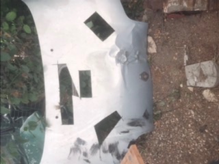

Le capot de la clio , je crois que ç est à ce moment là que je dois intervenir 😋
Le voici en image
Tout à fait Choco, cette photo permet de visualiser les fournitures à prévoir pour la restauration d'une 2cv !
Donc en plus des différentes tôles achetées chez C'malin, il faut aussi un capot de Clio 2 pour les petites rustines, et un toit de CX pour les grandes !!!

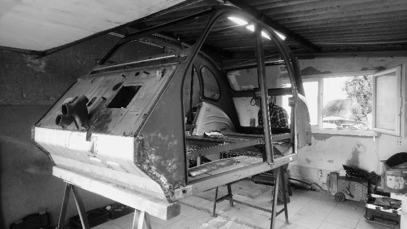

Cette voiture va prendre de la valeur avec des pièces de CX, ça ne sera pas une simple 2CV de Français moyen...

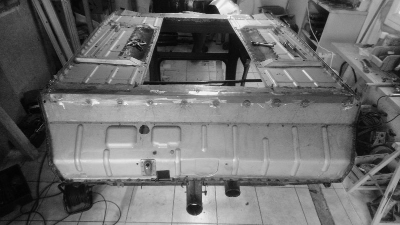

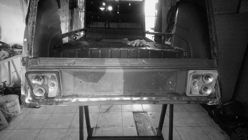

Derniers clichés N&B, là où nous nous sommes arrêtés avant ce congé de fin de semaine.
