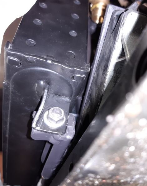

C'est sur que c'est plus propre ;) !! Mais 'est quoi la patte qui est devant le silent bloc coté conducteur ???
Re: Le Patron
Posté : 06 janv. 2021 15:32
Salut Saugeais,
ce radiateur se fixe avec 3 pattes, 2 en haut et une en bas.
donc mon support à 3 pattes 2 en haut et une en bas.

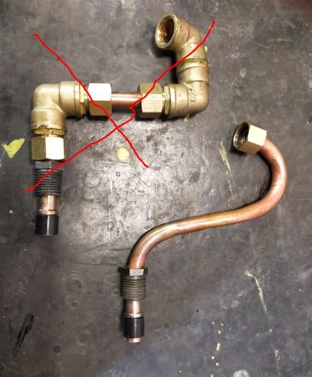

Après une longue pose, et après avoir acheté une cintreuse pour tuyaux diamètre 10 mm, j'ai décidé de reprendre mes raccord, avec un seul tuyau, qui va du radiateur au carter en direct.
Capture 51.JPG (52.96 Kio) Vu 9438 fois

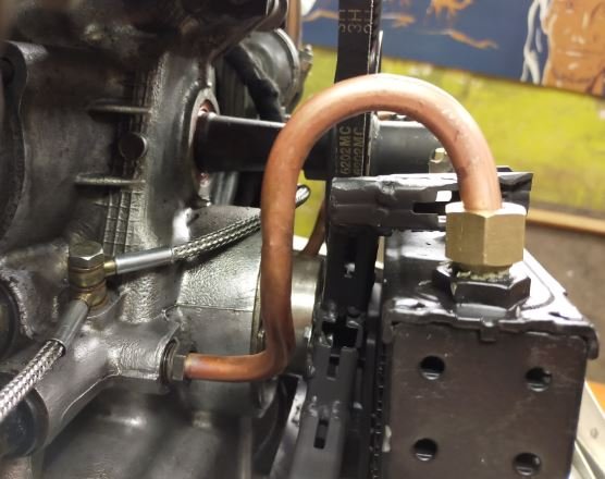

Le premier coté:
Capture 52.JPG (49.02 Kio) Vu 9438 fois

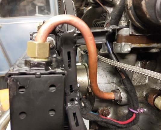

Le deuxième est mieux réussit:
Capture 53.JPG (50.17 Kio) Vu 9438 fois
Un petit tour cet après midi, ça semble bien maintenant.
A valider sur un plus grand trajet.
