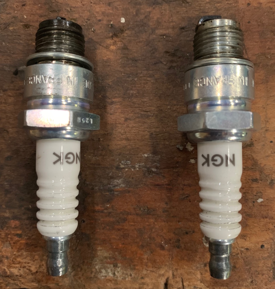

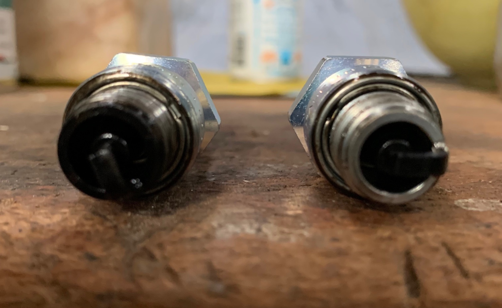

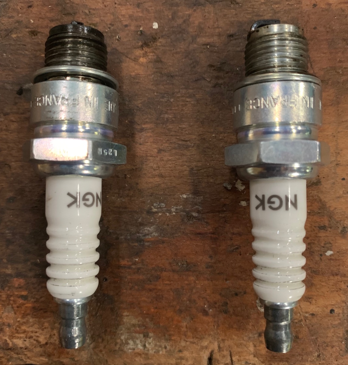

Voilà où j’en suis aujourd’hui après un essai d’une grosse demi-heure avec des bougies neuves
Au départ RAS sauf les fumée à la ré accélération puis après une quinzaine de kilomètres, de nouveaux les mêmes symptômes
Retour garage dans la difficulté et démontage des bougies
Re: Problème sur la 2cv
Çà semble huileux ?

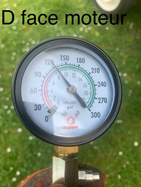

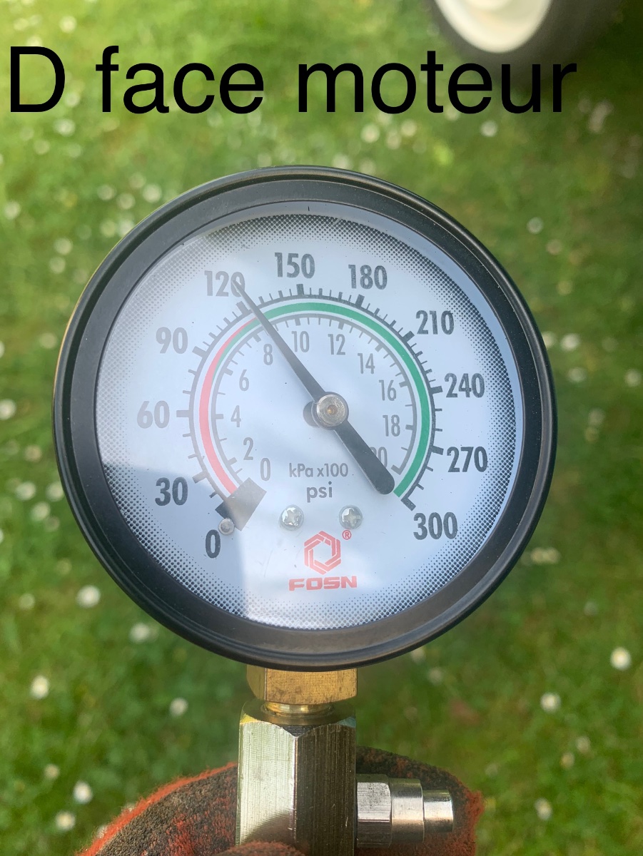

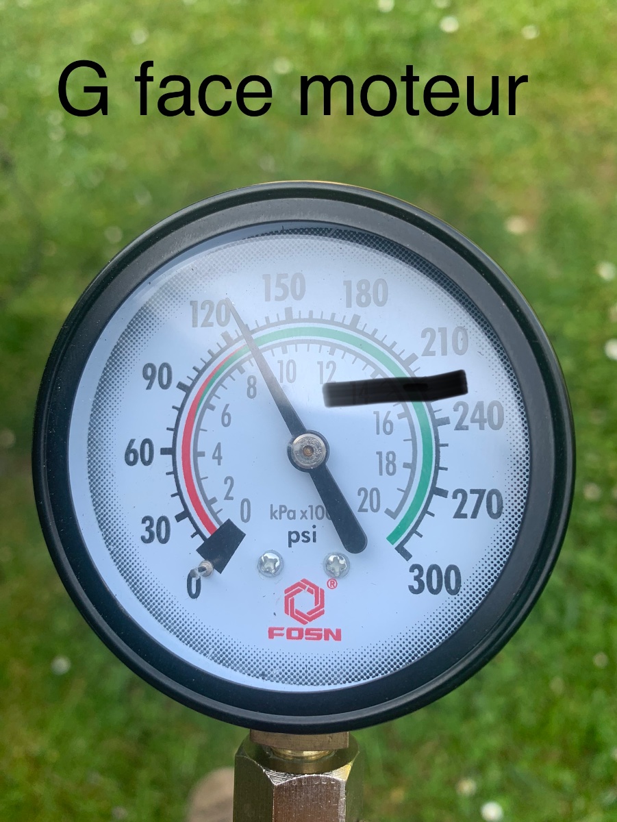

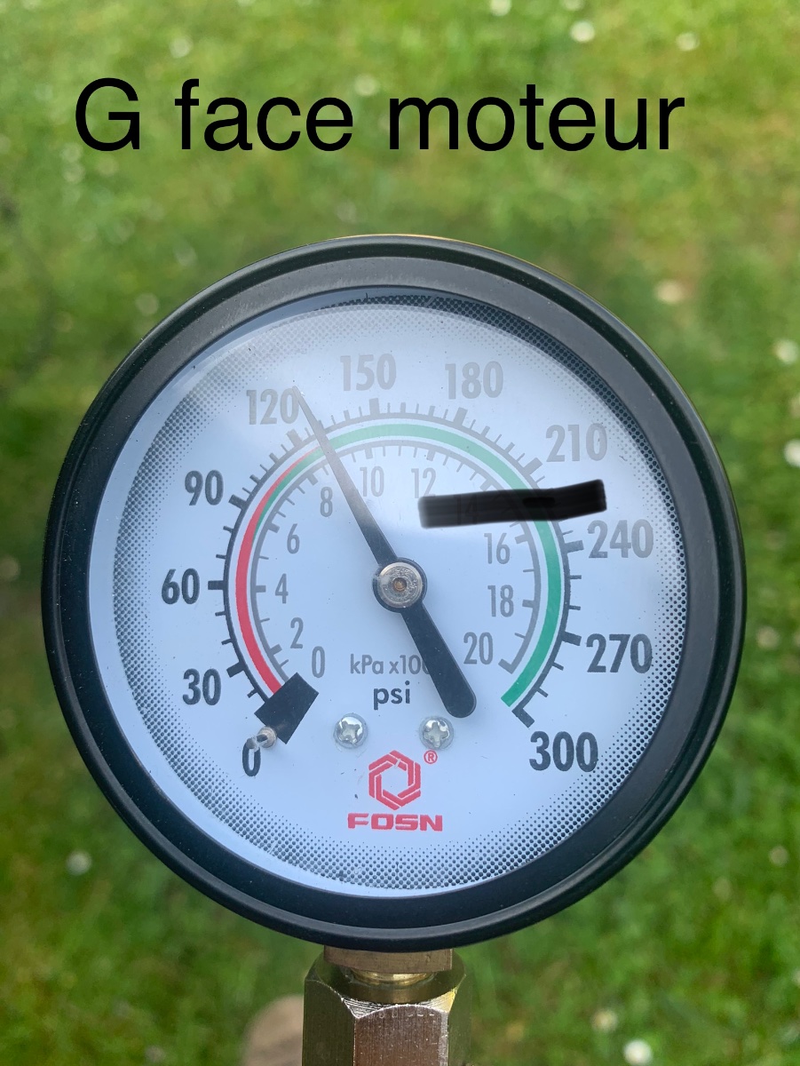

Et prendre les compressions de ce moteur.
Messages : 1114
Didier a écrit : ↑29 mai 2023 23:09 Çà semble huileux ?
Les voici
Remarque: le cylindre D monte moins rapidement

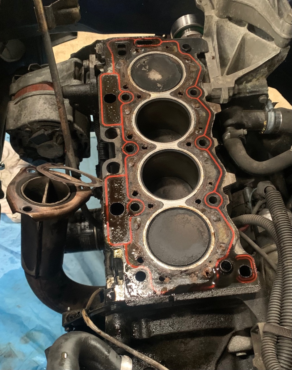

Bon, aujourd’hui j’ai tout repris à zéro en déculassant une nouvelle fois
et rien d’anormal
• Joints en place
• tubes enveloppe pas abîmés
• pas de jeu aux soupapes
• intérieur des cylindres pas rayé
• tige en état
:nesaitpas:

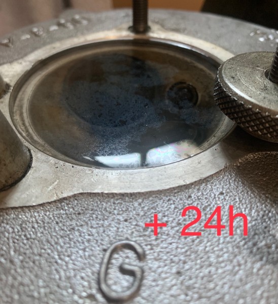

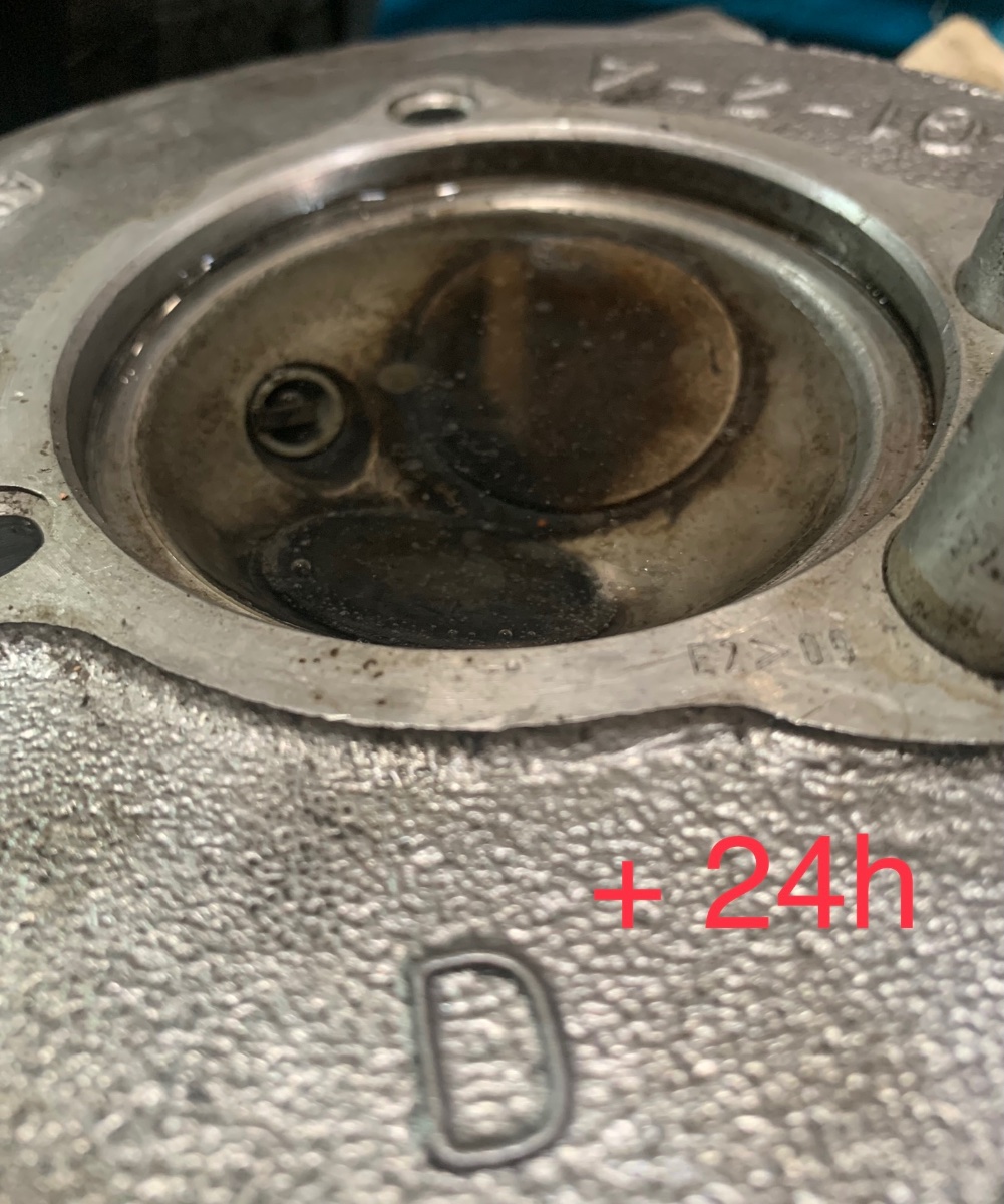

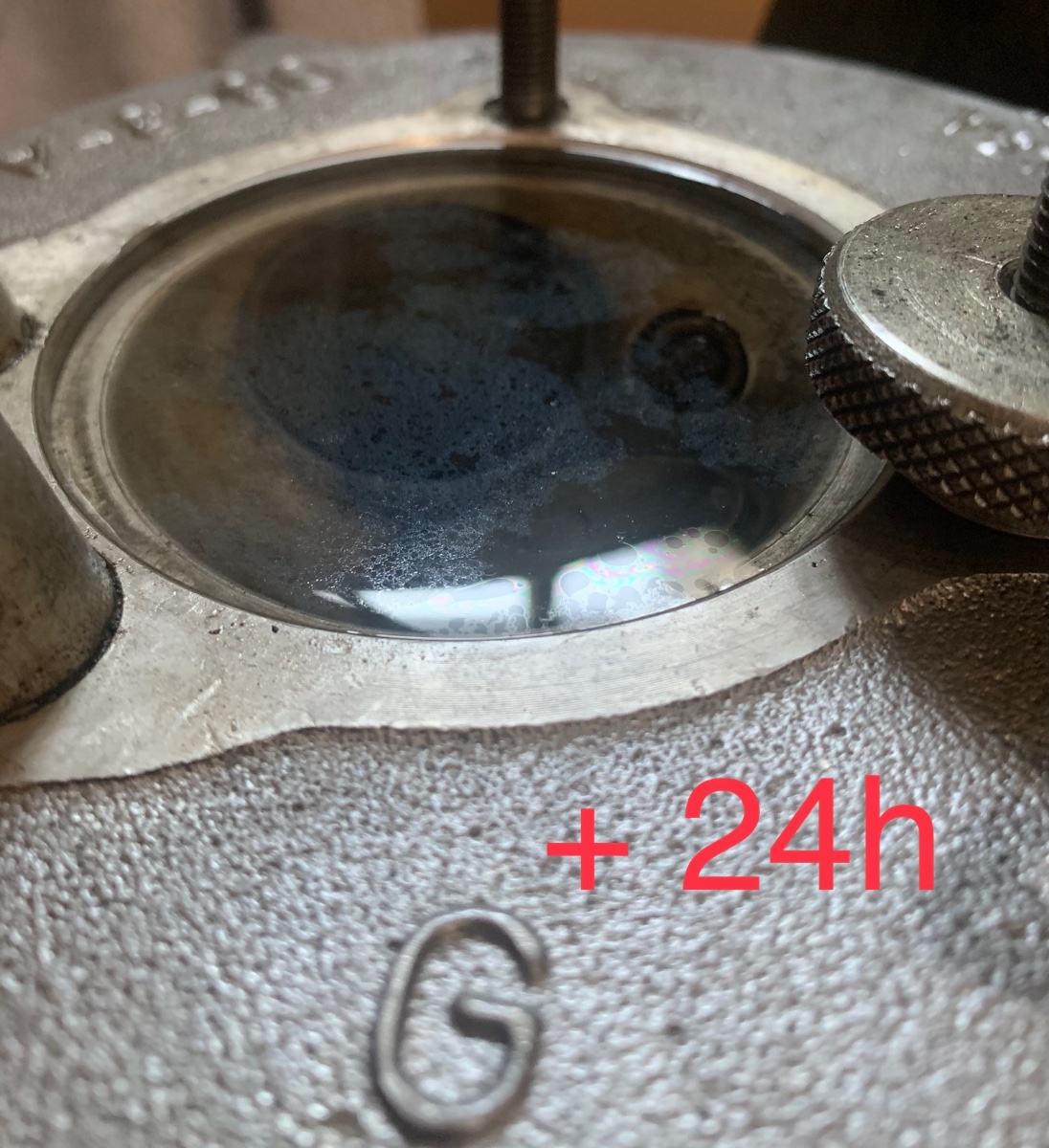

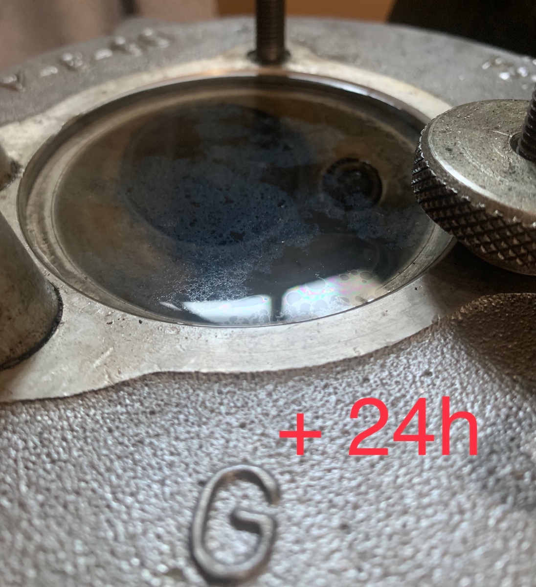

J’ai fait un test d’étanchéité de culasse sur 24h
La D fuit
La G n’a pas bougé
