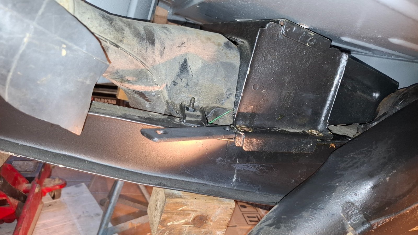

Salut Jacques.
Oui toutes les vis des plancher sont serrées.
Messages : 4058
Re: restauration charleston "gri gri"
Si la tôles n'est pas assez souples pour descendre facilement, tu pourrais aussi glisser de grosses rondelles entre la tôles et le support au niveau des 2 vis.
Pierrot69
Messages : 37
Enregistré le : 29 oct. 2018 18:57
Message non lu par Pierrot69 »

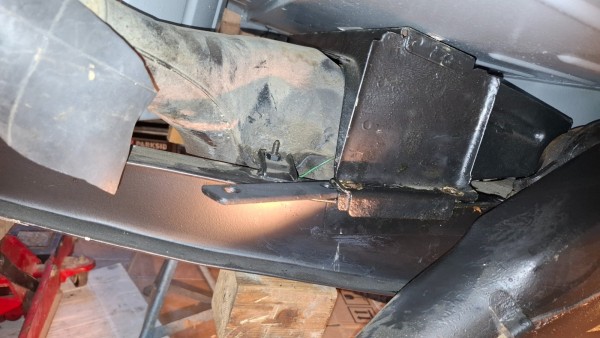

Bon après discution avec moi et moi et Jacques ,je mets une cale de 50mm
De chaque cote du support ET CA VA SUPER .....
Cales sous support de ceinture arrière
Messages : 4708
Bonjour Pierrot,
Tu as bien pensé à mettre l'espèce de joint sur le châssis ou repose la caisse ?
C'est impératif sinon cela risque de faire "caisse de résonnance" !
Salut Dede
Oui c est fait ...merci
