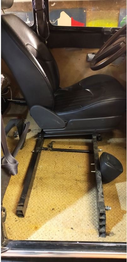

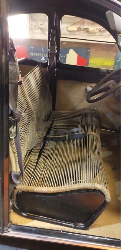

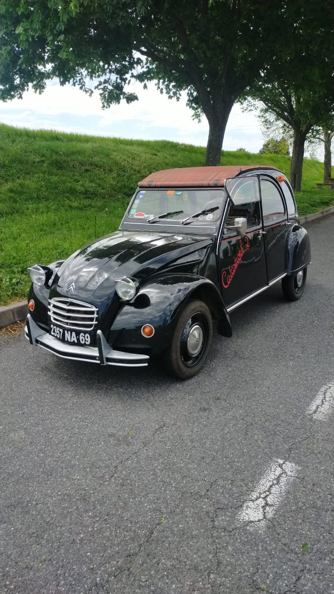

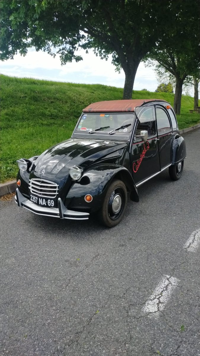

Hier, j'ai retiré mes sièges avant de ROVER 100 et remonté ma banquette "d'origine"
un siège de retiré
un siège de retiré
armature de fixation qui se fixe au plancher sommes sur les anciennes
2 crochets à l'avant, et un tube central sur lequel passe le crochet anti basculement
banquette "d'origine" de l'AZA68 en place.
peut être moins confortable, mais l'été en plein soleil, c'est le top.
de plus j'ai 2 gros haut parleur dessous qui me fait une sono bien meilleur.

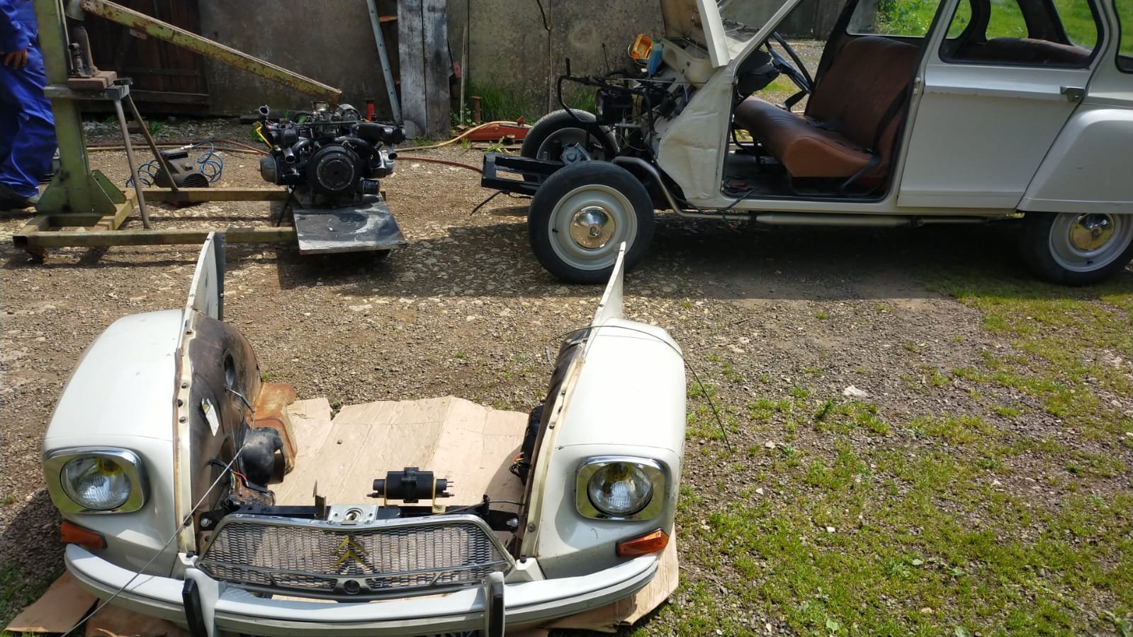

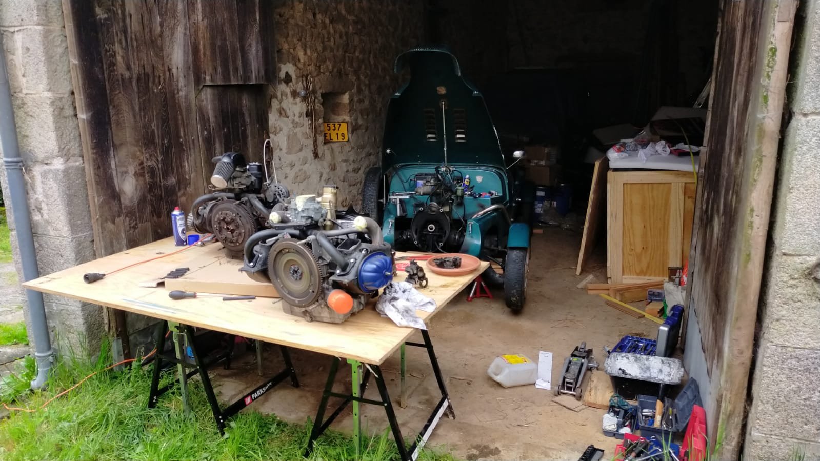

Cette semaine je suis allé proche de Limoge pour aider un ami, à changer son 602 cc par un 760 cc.

Comme l'embrayage qu'il avait acheté n'était pas le bon (volant de VISA), on est partie à Châteauroux, chez Rénov'2CV pour le changer et acheter d'autres pièces manquantes.

Fin des opérations hier vers 11h et départ pour Lyon.

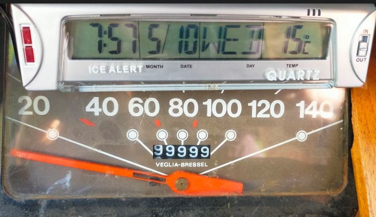

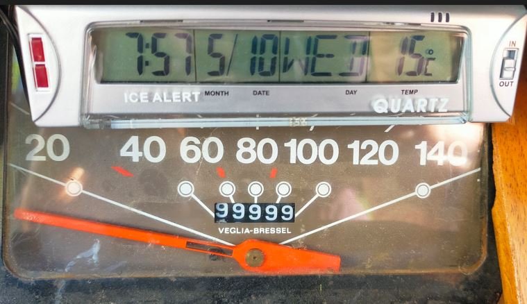

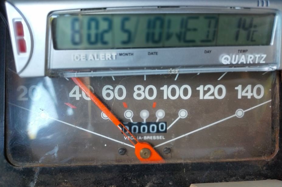

Ma Catastroph a passé sont 3ème tour de compteur aujourd'hui.
Maintenant, j'ai une 2CV 007 &a&

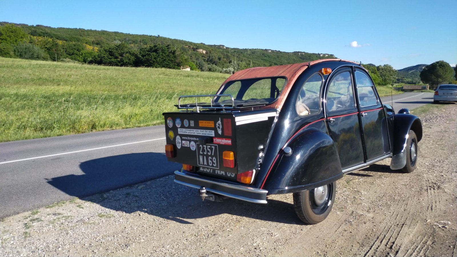

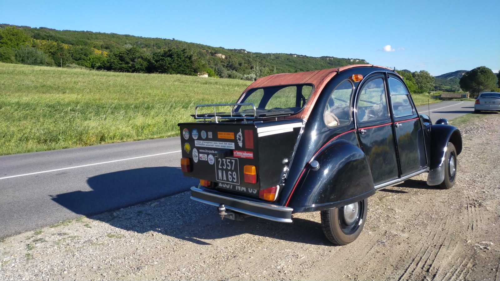

hier, En route pour le Lubéron
Pas très loin de Cavaillon. C'est de la 20w50?
Bel orage près de Arles

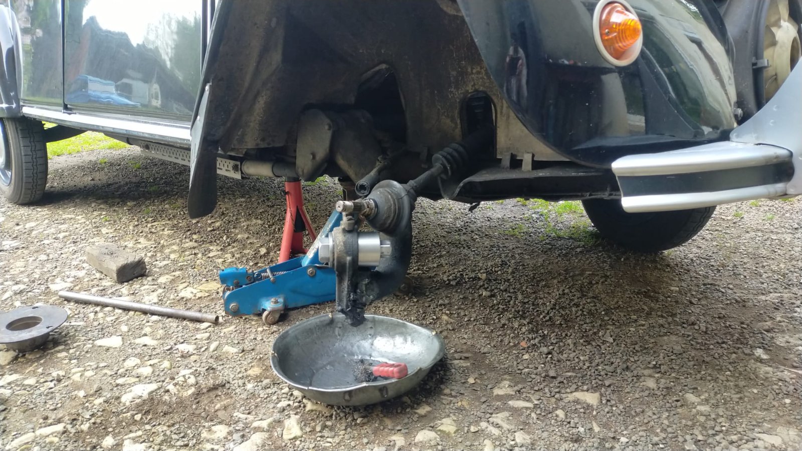

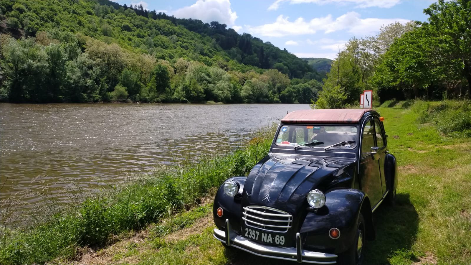

Re: ma 2CV Catastroph
Fin du trajet hier sans problème, bien que mon roulement de roue avant droite faisait de plus en plus de bruit:
passage par Millau
passage par Millau
Continuation par la vallée du Lot

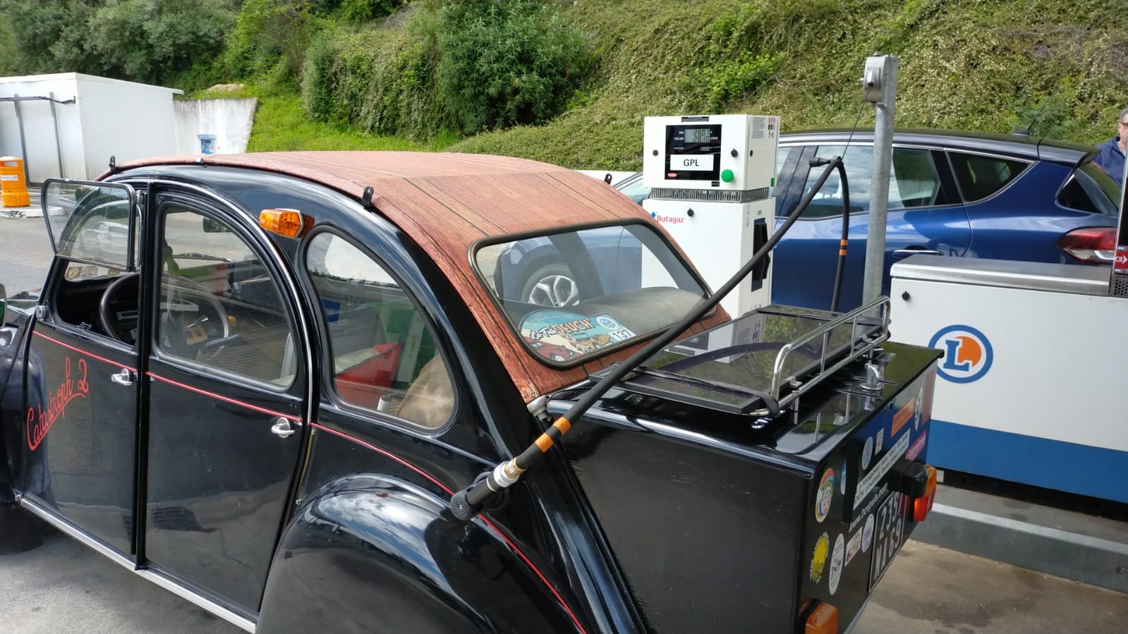

Le plein de GPL à Figeac
Hier soir arrivé chez Christian et Marie Roux.
Je lui explique le bruit de mon roulement, et que j'avais la pièce de rechange avec moi.
Ce matin, changement du roulement:

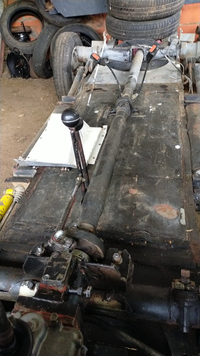

J'en profite pour faire quelque photos de la transmission de son acadiane 4X4 qui est similaire à c'est que j'ai récupéré à Ouaga.
