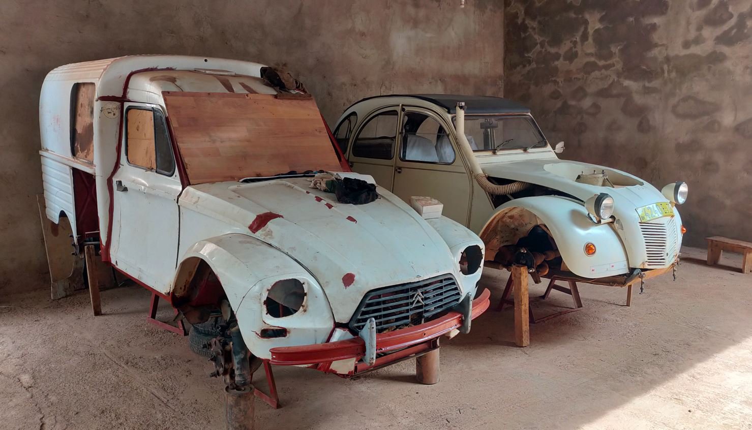

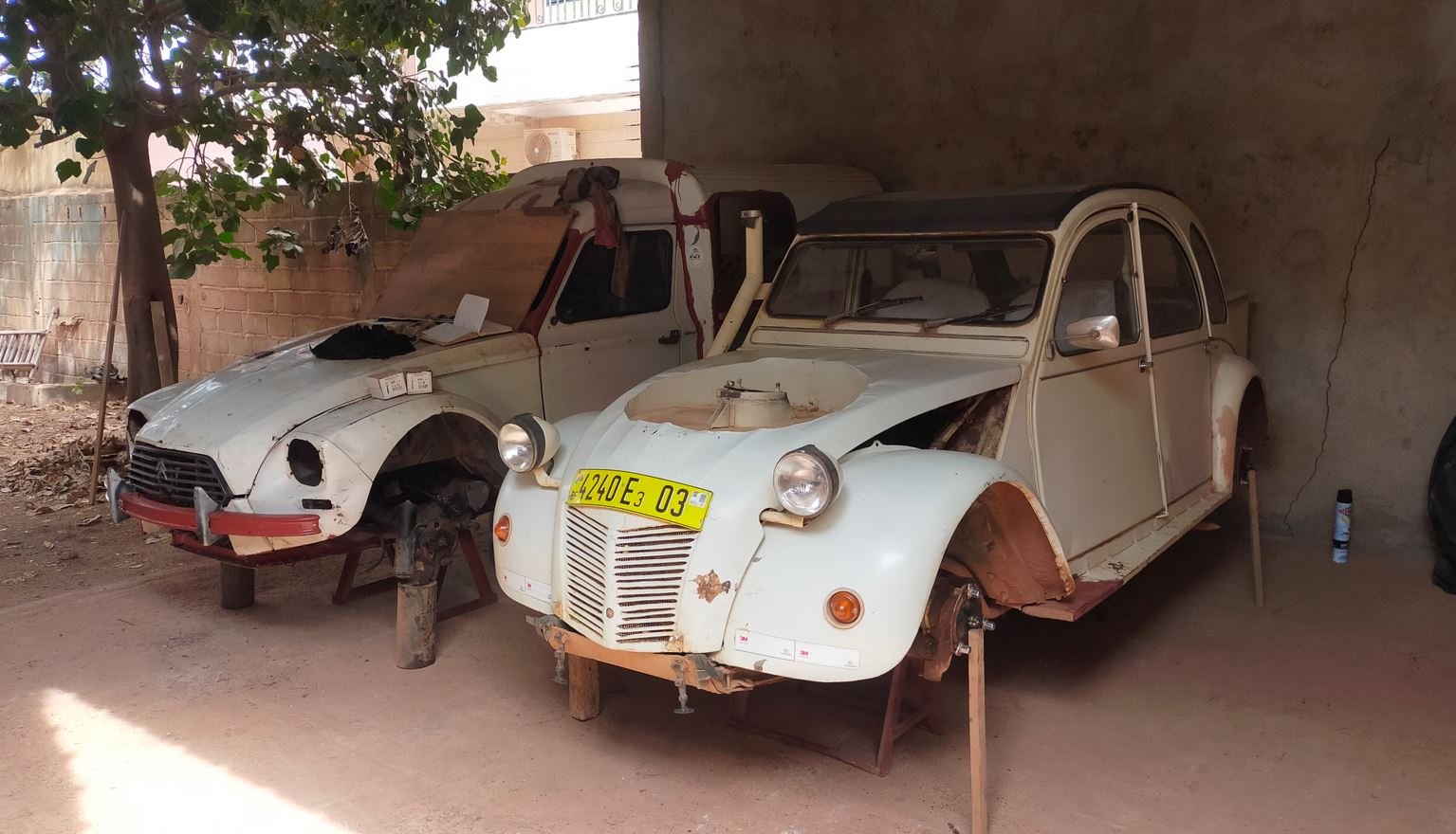

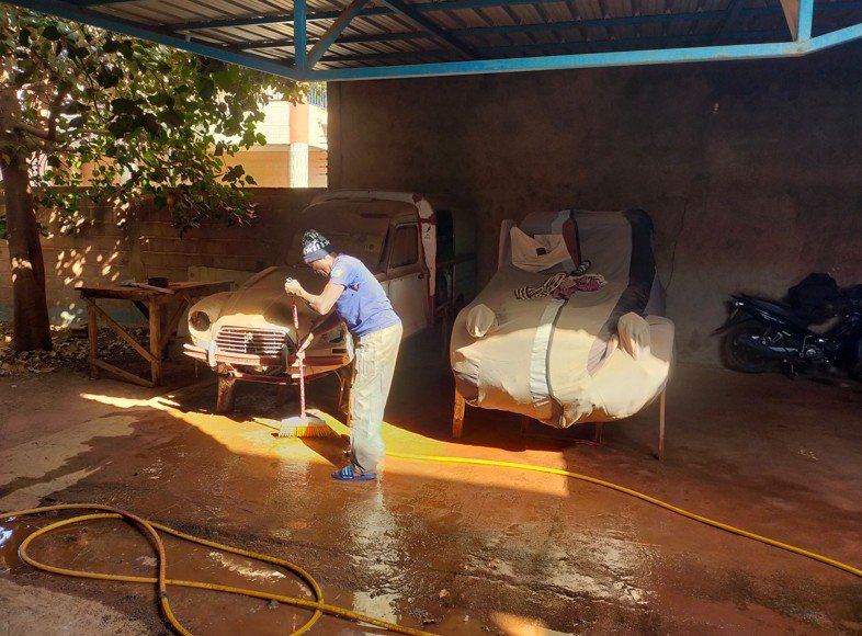

Arrivé à Ouagadougou depuis mardi soir, j'ai commencé la mise en route de la 2CV aujourd'hui.
J'ai commencer par un bon nettoyage du garage, pour travailler dans de bonnes conditions
La 2CV sort de sa housse.

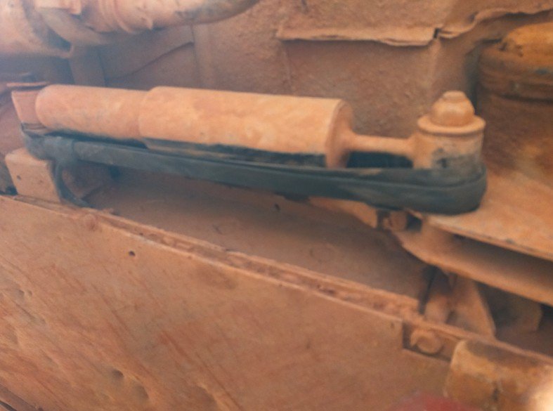

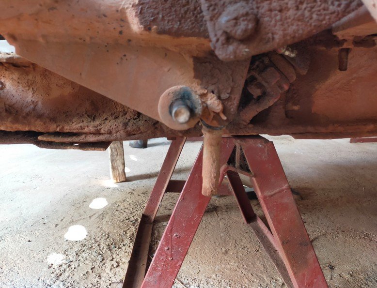

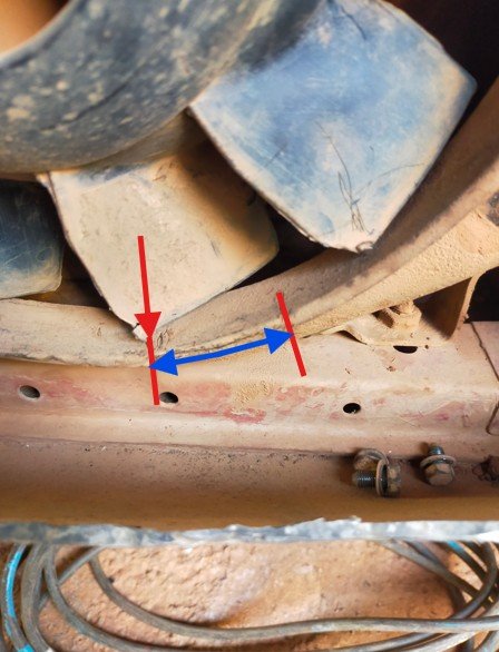

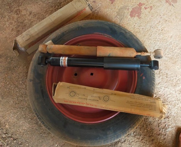

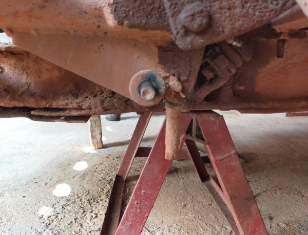

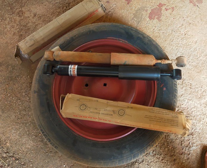

J'en ai profité pour changer les amortisseurs avant.
Ayant modifié la position du goujon d'amortisseur, afin qu'il soit fixé sur les bras avant, comme sur les bras arrière, le goujon est plus éloigné. Jusqu'à présent j'avais rallongé les amortisseurs pour éviter qu'ils arrivent en fin de course. J'ai refait des mesure de distances aujourd'hui, au maxi j'ai mesuré 50 cm, et les amortisseurs neuf font au maxi 50,5 cm donc en théorie, je ne devrait jamais arrivé en fin de course... donc je n'ai pas pris la penne des les rallonger.

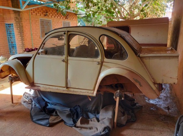

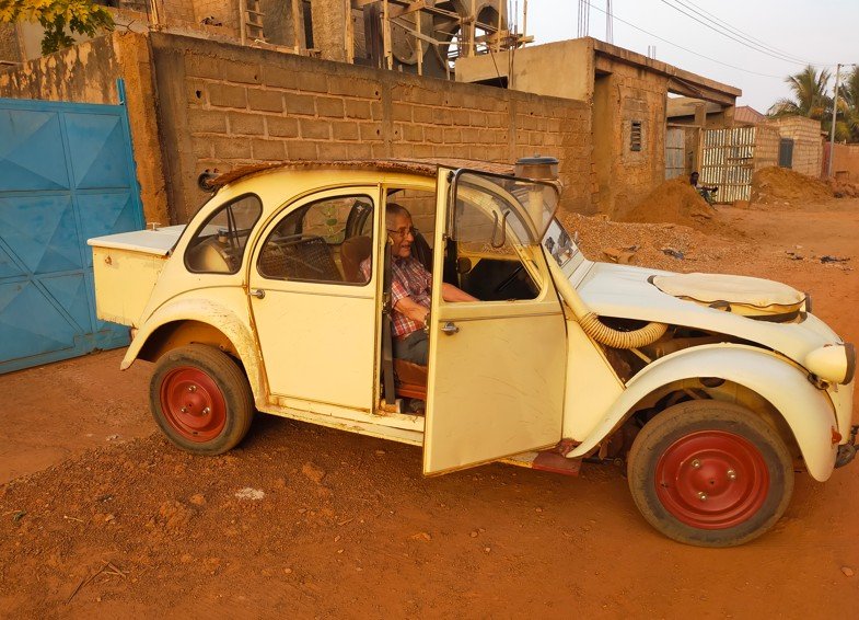

J'ai aussi remis les chambres à air pour soulager les ressorts arrière et rehausser la voiture.
Mais au moment de mettre en route le moteur, il s'est bloqué. J'ai d'abord cru un problème de batterie foutue, mais c'est bien un blocage moteur...
Il y a 11 mois, je l'avais normalement arrêté, et juste fait une vidange....
J'ai dans un premier temps enlevé les 2 bougies.
Capture d’écran 2026-01-09 193126.jpg (57.65 Kio) Vu 15420 fois
Il tourne "librement" entre 2 positions identiques proches du point mort haut. l'angle entre ces 2 positions est d'environ 25°. C'est comme si un des piston buttais sur quelque chose!
une soupape restant ouverte?
Il me semble qu'au démarreur, le moteur a fait un tour ou 2 avant d'être bloqué.
Ne trouvant pas rapidement la cause, je laisse passer le weekend pour réfléchir, et bien entendu vos conseilles / expérience.

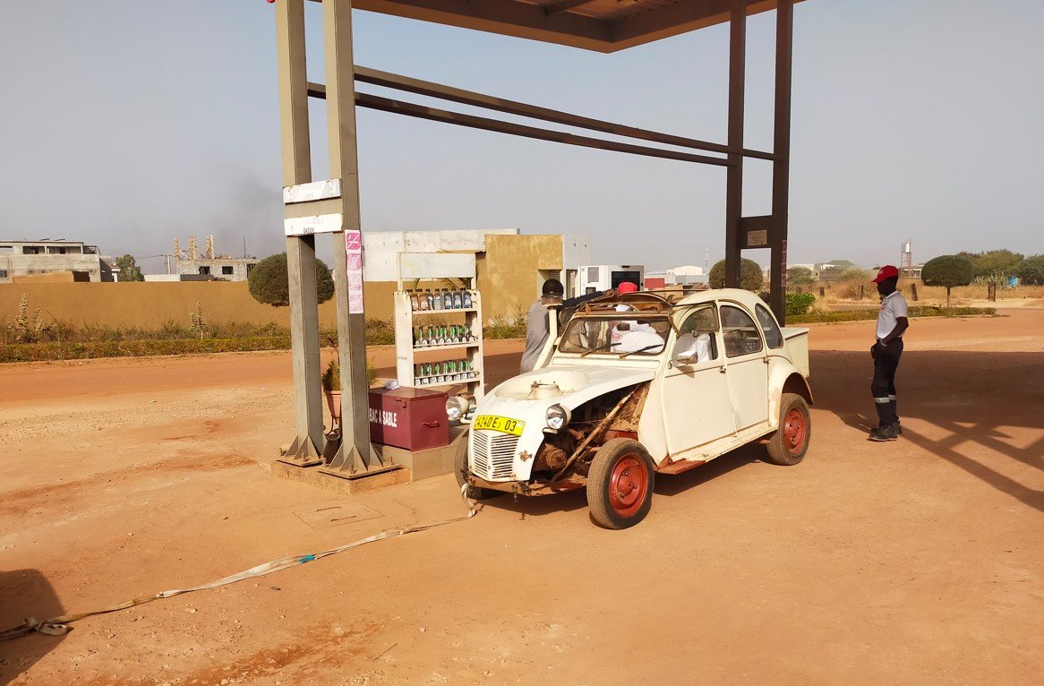

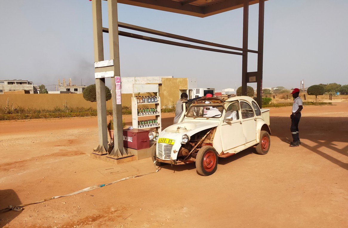

Après je me suis fait tiré par la Nissan afin d'aller à la station la plus proche.
En y allant, j'ai fait tourner le moteur, sans allumage, en seconde, et la durite d'arrivé d'essence débranchée du carburateur. : pas une goute n'est sortie. donc ça confirme que je n'avais plus une goute d'essence dans le réservoir.
Je suis repartie, toujours tiré par la NISSAN et la durite débranché. et très rapidement l'essence est arrivé.

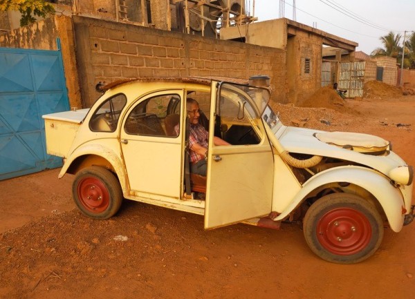

Une fois rebranché, le moteur a rapidement démarré. donc tout va bien.
Maintenant le moteur tourne parfaitement. En conclusion, il y avait probablement une particule (rouille ou autre) qui était dans un des cylindres. Cette particule a fini par se dissoudre ou être évacuée...
