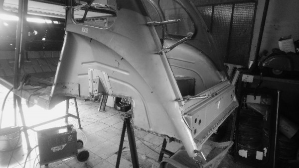

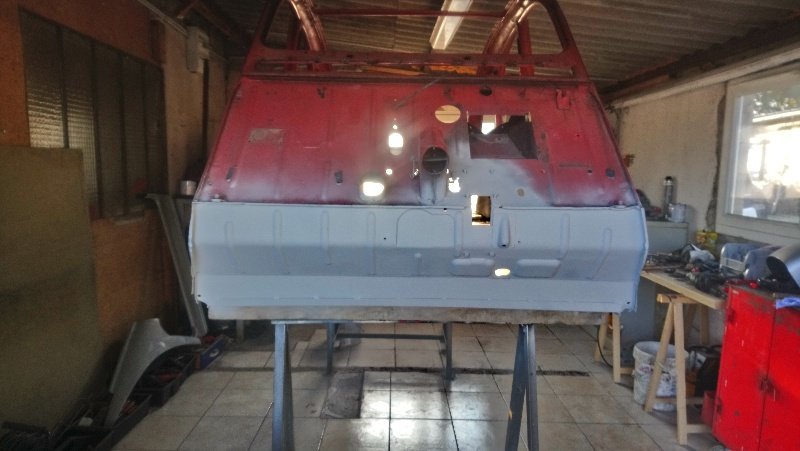

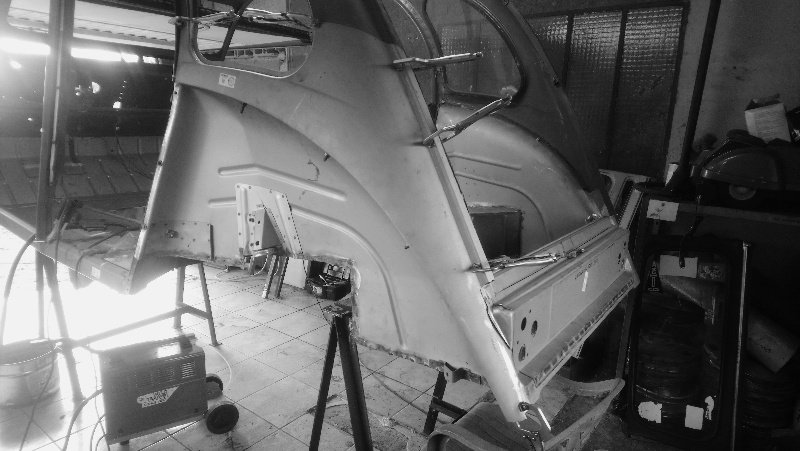

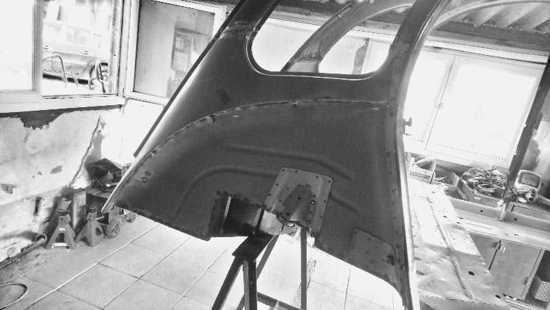

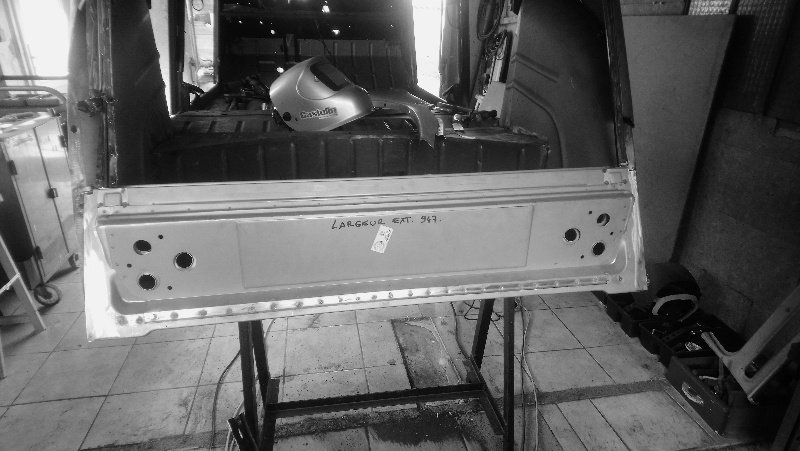

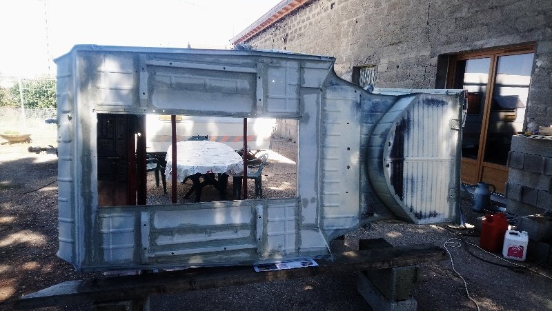

Avancée du jour,
Mise en place définitive de la jupe AR. La malle ferme. Oura ! Après quelques soudures par-ci par-là sur les bas de caisse et autres tôles de fermeture...
Puis vers la fin de l'après-midi, pose provisoire de la custode gauche. Demain découpe ajustée et si tout va bien soudage !

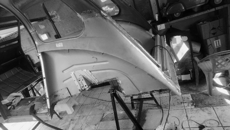

Une custode de soudée. C'est toujours ça.

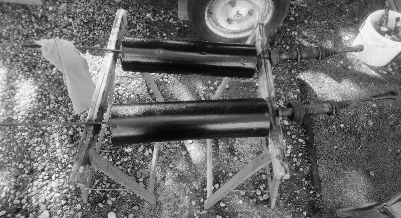

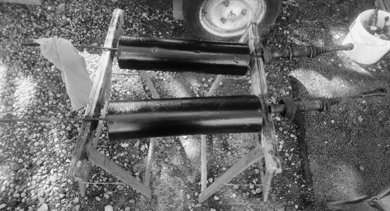

Des infos fraîches.
Dédé s'est occupé de la crémaillère de direction ainsi que des nouveaux pots de suspension en diamètre 130 mm. Nettoyage, traitement antirouille, peinture et graissage. Ils retrouvent jeunesse ! De l'autre côté, la deuxième custode fait partie de la caisse. Aussi, hier nous avons passé de l'apprêt sur les planchers.
Profitez de cette première photographie couleur !

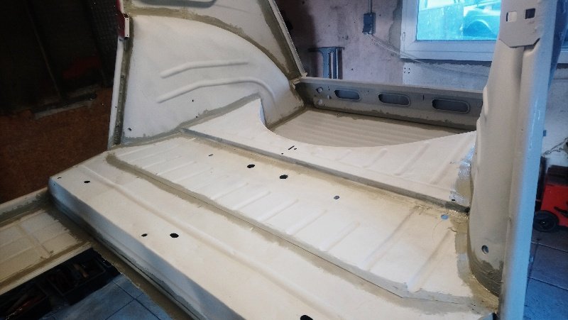

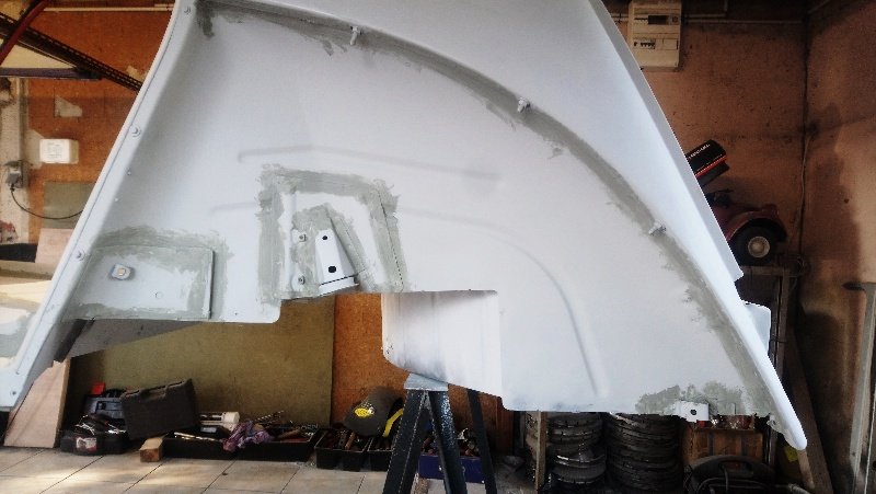

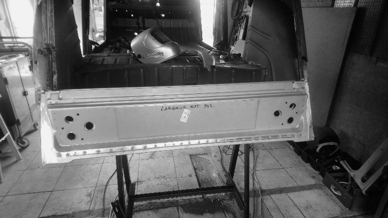

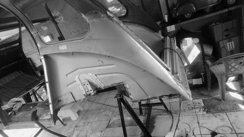

Aujourd'hui Chapron a finalisé les soudures sur la grande queue de pie/custode droite et mis en place les tôles de réparations en bas des cotés latérales (là où il y a la vis de fixation d'ailes avants !
Ensuite mise en apprêt du plancher sous banquette; des joues d'ailes arrières; de la face arrière !
Puis on s'est fais un joint d'au moins six (6) mètres qui en aurait rendu jaloux Bob ( Marley)
à suivre .....
à suivre .....

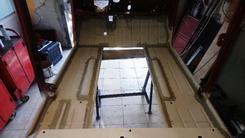

Bonsoir Dédé et Christophe
Avez vous fait des joints sur les soudures entre les divers éléments des planchers ?
Si oui avec quel produit, silicone ou autre ?
L'apprêt au pistolet ou bombe ?
Bravo à tous les deux pour le travail déjà fait et je continu à suivre....
- Messages : 4721
Re: mise en chantier à l'espace Citroën
Bonsoir Thierry,
Oui bien sûr pour les joints, c'est écrit sur le message précédent ! Sur les soudures mais aussi à la jonction des tôles !
Chapron mettra une photo demain !
- Christophe
- Messages : 915

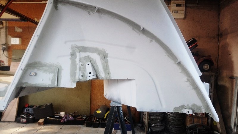

Salut Thierry,
Pour répondre à tes questions. Nous avons mis de l'apprêt epoxy en bombe que nous avons acheté chez Sprido Peinture. C'est un apprêt avec durcisseur.
Une fois cela sec, nous avons fait les joints sur chaque soudure, chaque arête de raccordement de tôle à l'aide d'un jointe PU en pot, appliqué au pinceau.
Voici des photos pour mieux visualiser...

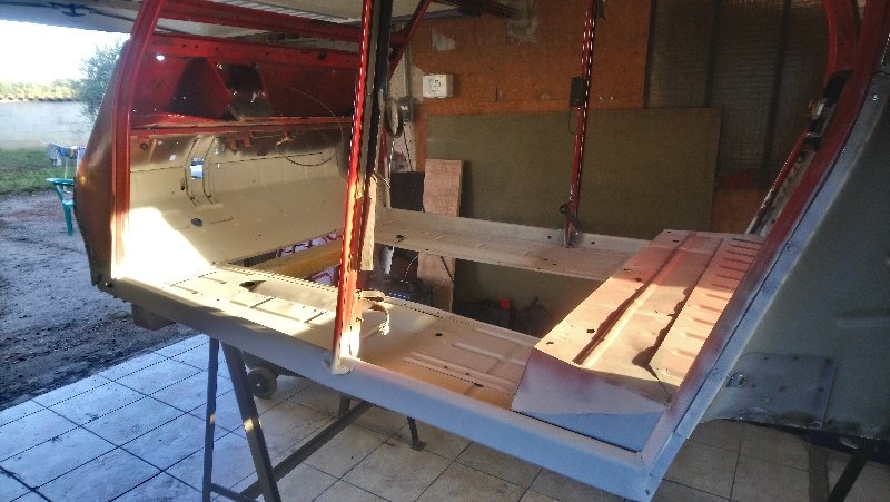

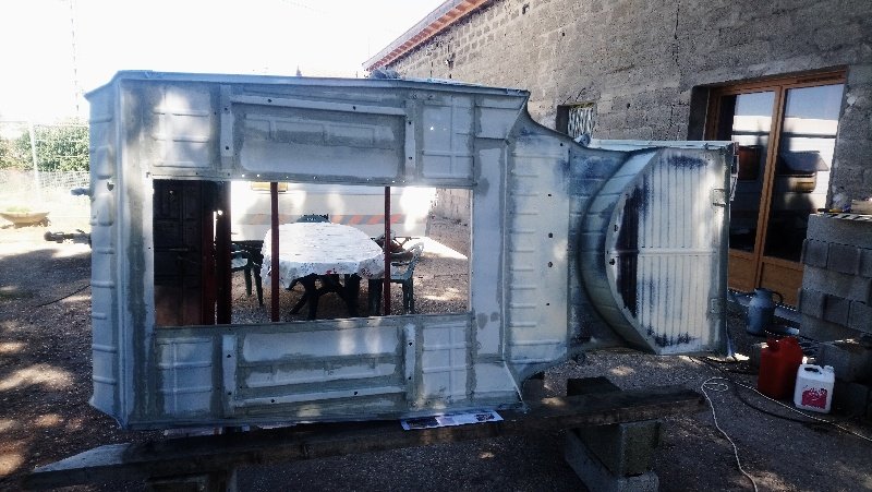

Bon et bien voilà trois semaines de travaux qui se termine !
Aujourd'hui pose du mastique sous caisse et passage de l'anti-gravillon de partout !
Henri postera des photos !
Franchement je ne pensais pas que autant de boulot serait fait !
La prochaine étape sera la baie de pare-brise et la caisse sera terminée !
Un ÉNORME MERCI à Christophe sans qui rien n'aurait été possible !!!!
à toi pour travail que tu as fais
à suivre dans ???
PS: dire que sans moi Chapron se serait promené trois semaines en Bretagne sous la pluie !!!
à suivre dans ???
- Christophe
- Messages : 915

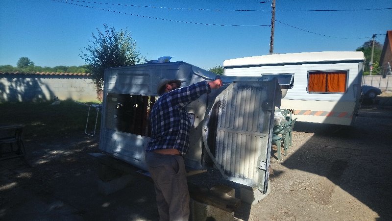

Salut la troupe !
Voici les derniers clichés faits hier de la rénovation de cette fameuse caisse. Seules manquent à l'appel des photos une fois l'antigravillon appliqué.
Alors c'est simple... Vous imaginez le dessous Blanc immaculé ! Et je suis très content d'avoir participé à cette renov'.
Il y a eu des moments pas très faciles, des interrogations, des hésitations voire un peu de peur... Mais ça a fait !
Merci aux gérants du gite !
