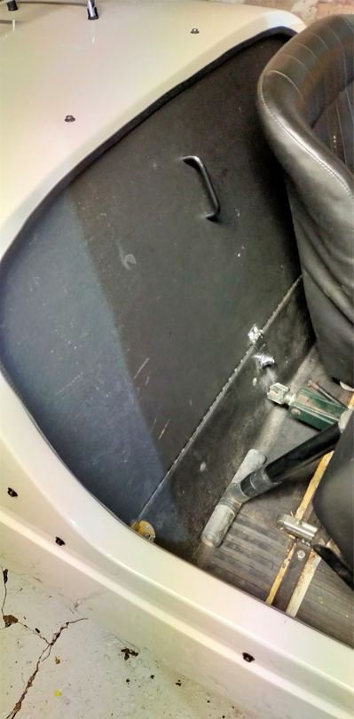

J'en ai profité pour faire une photo de ma porte de coffre que j'avais réalisée l'année dernière:
coffre fermé
coffre fermé
Photo pise l'été dernier en Ardèche.
porte qui fait office de table en camping

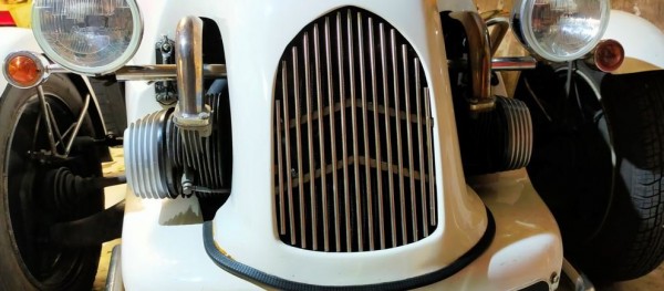

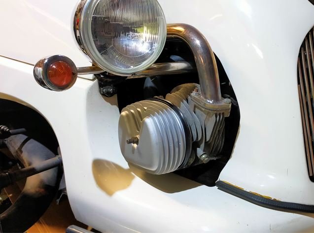

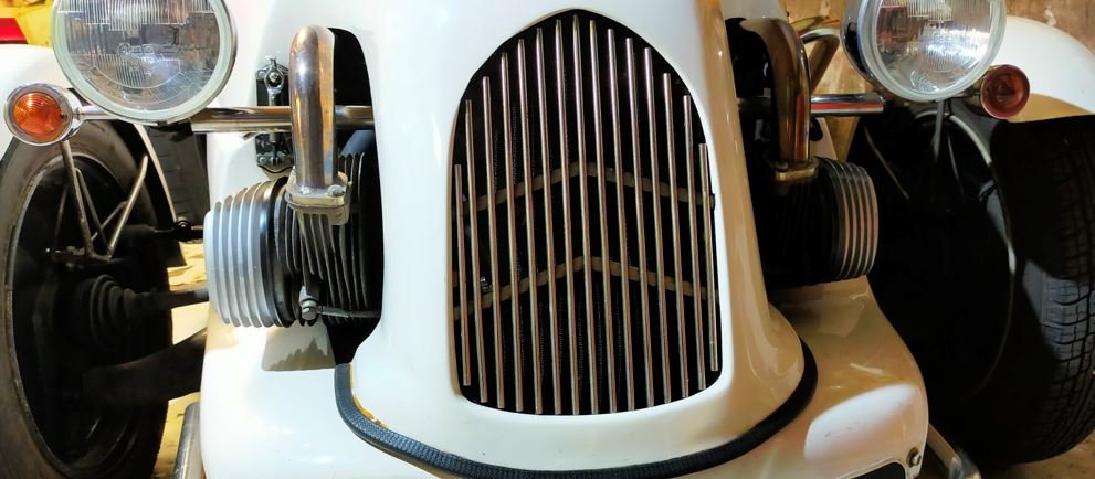

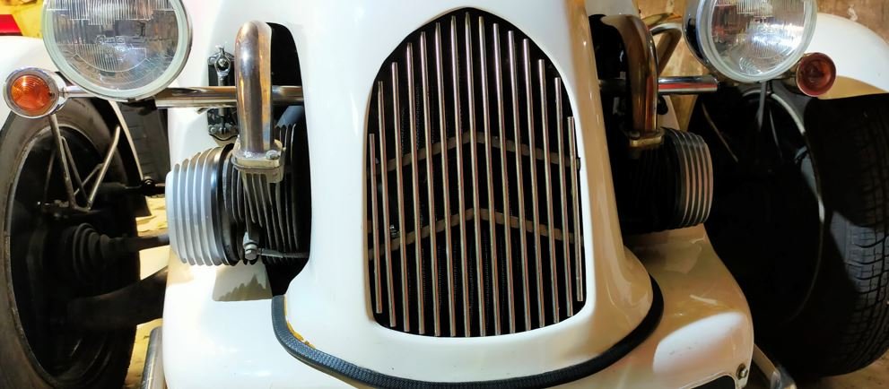

J'ai ce matin monté les caches culbuteurs Burton, que j'avais eu en cadeau à Noël:
Normalement en alu avec des ailettes, le moteur devrait mieux refroidir.

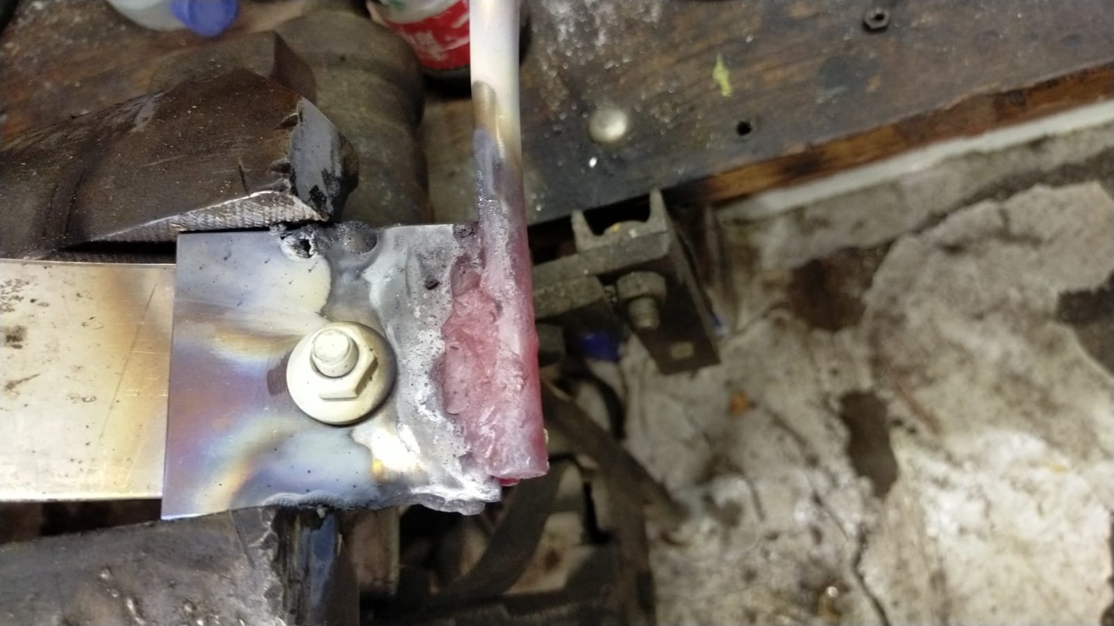

hier, soudure d'une patte renfort de la fixation de l'aile arrière droite:

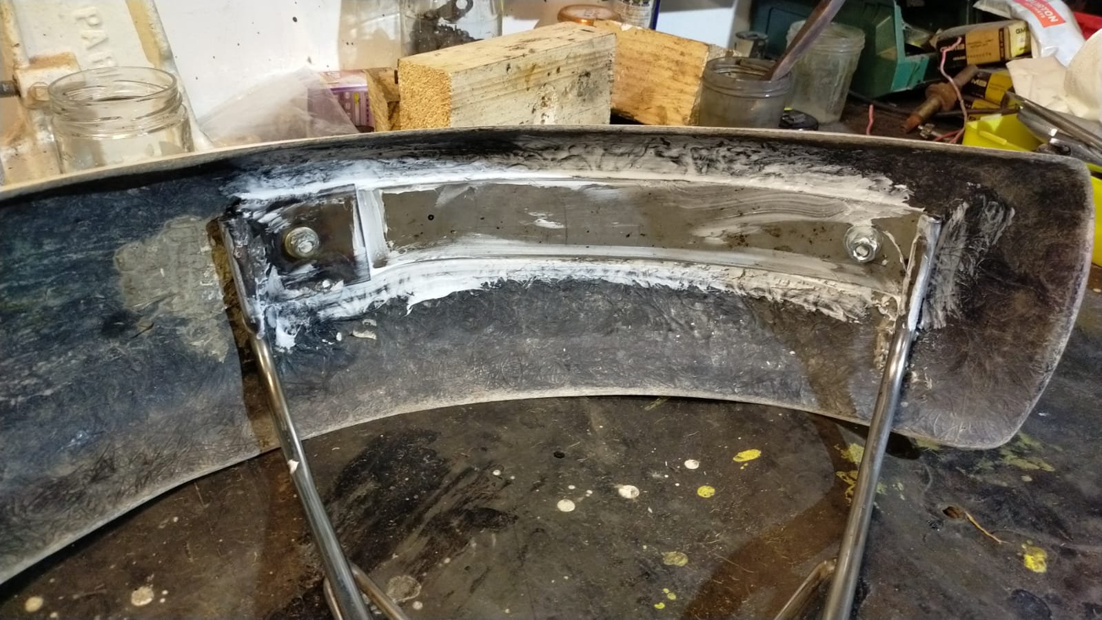

puis montage de l'aile sur le support:

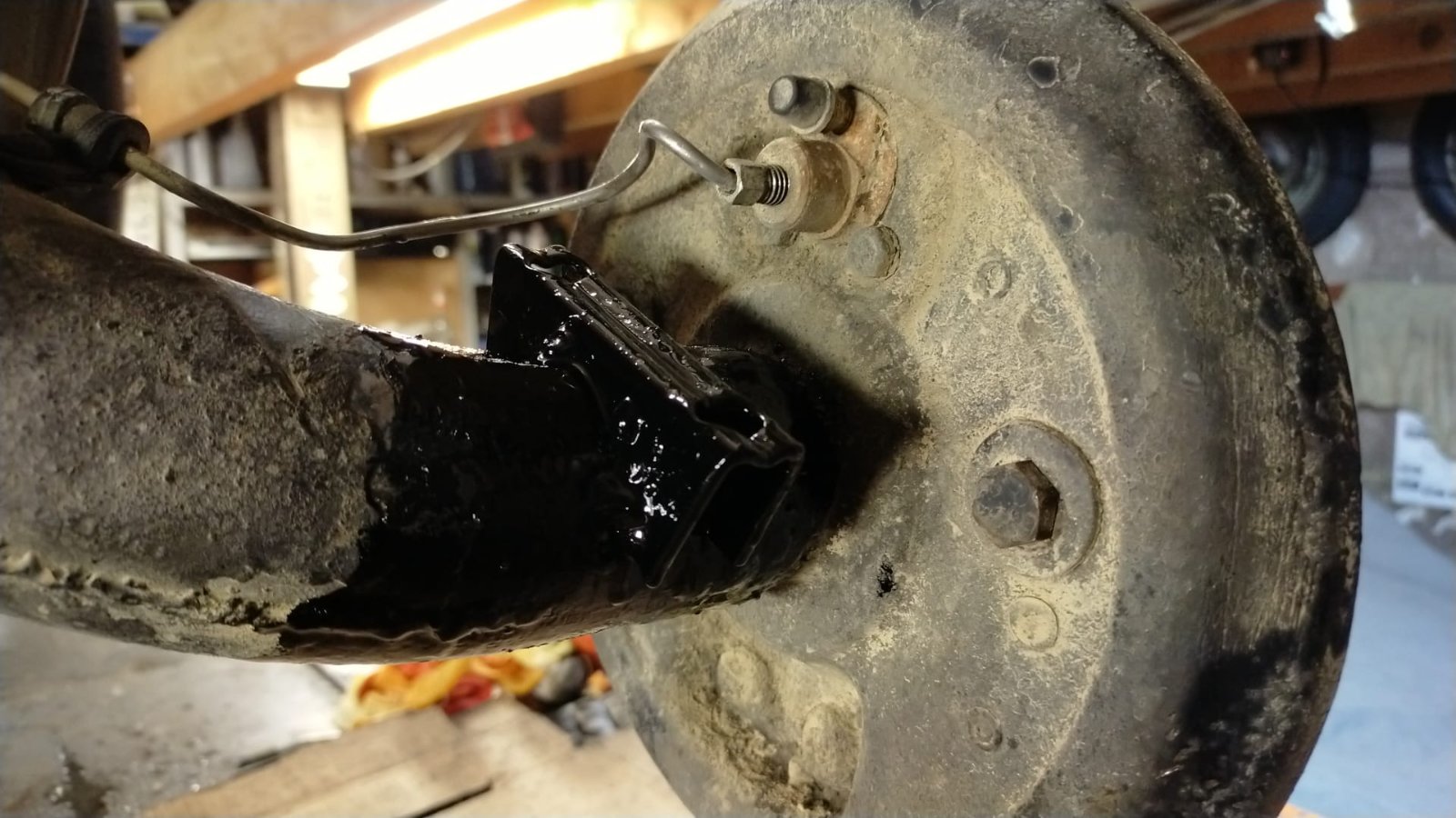

Messages : 3809
Re: Le Patron

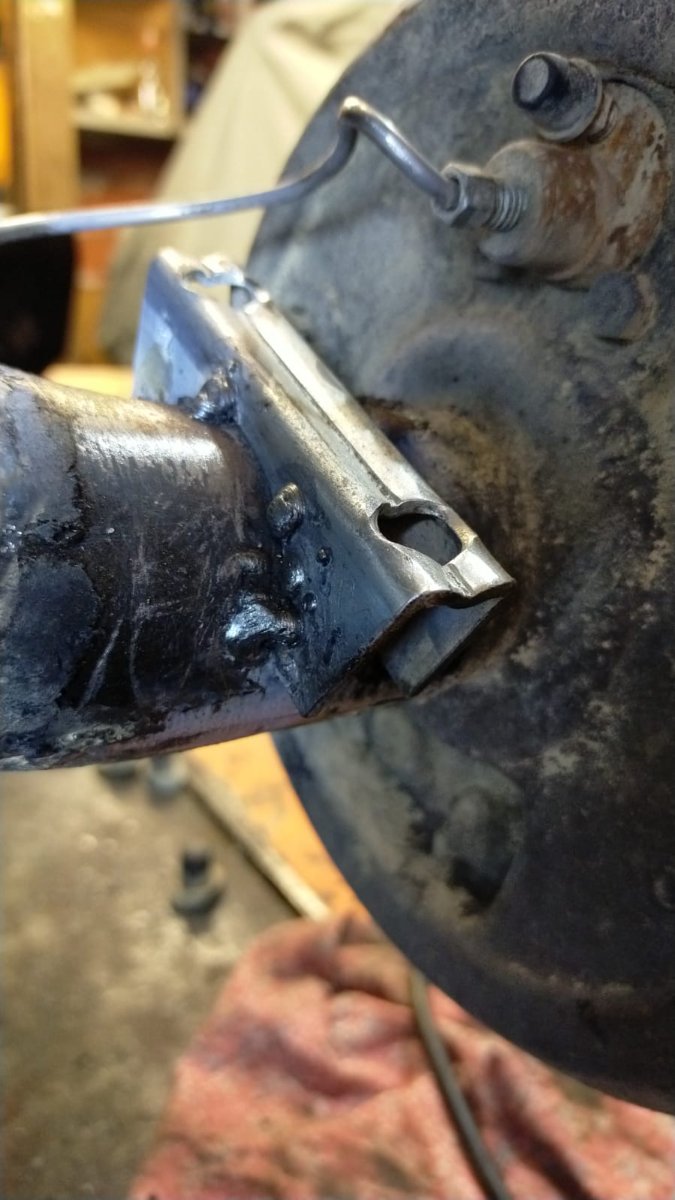

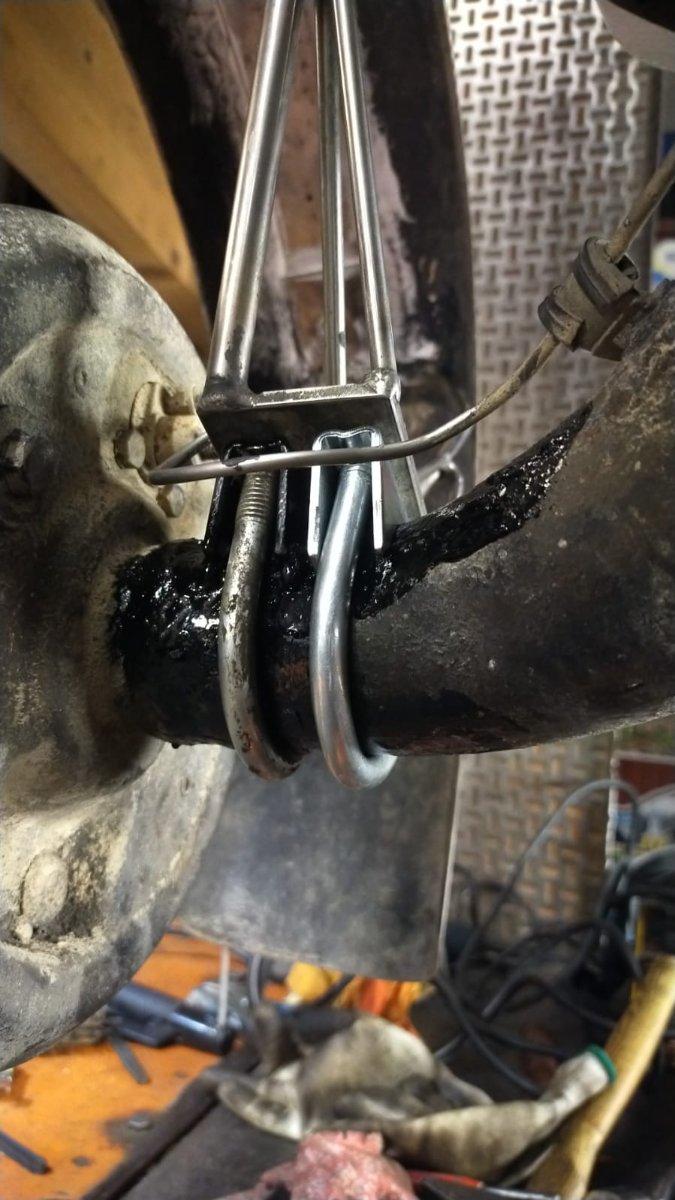

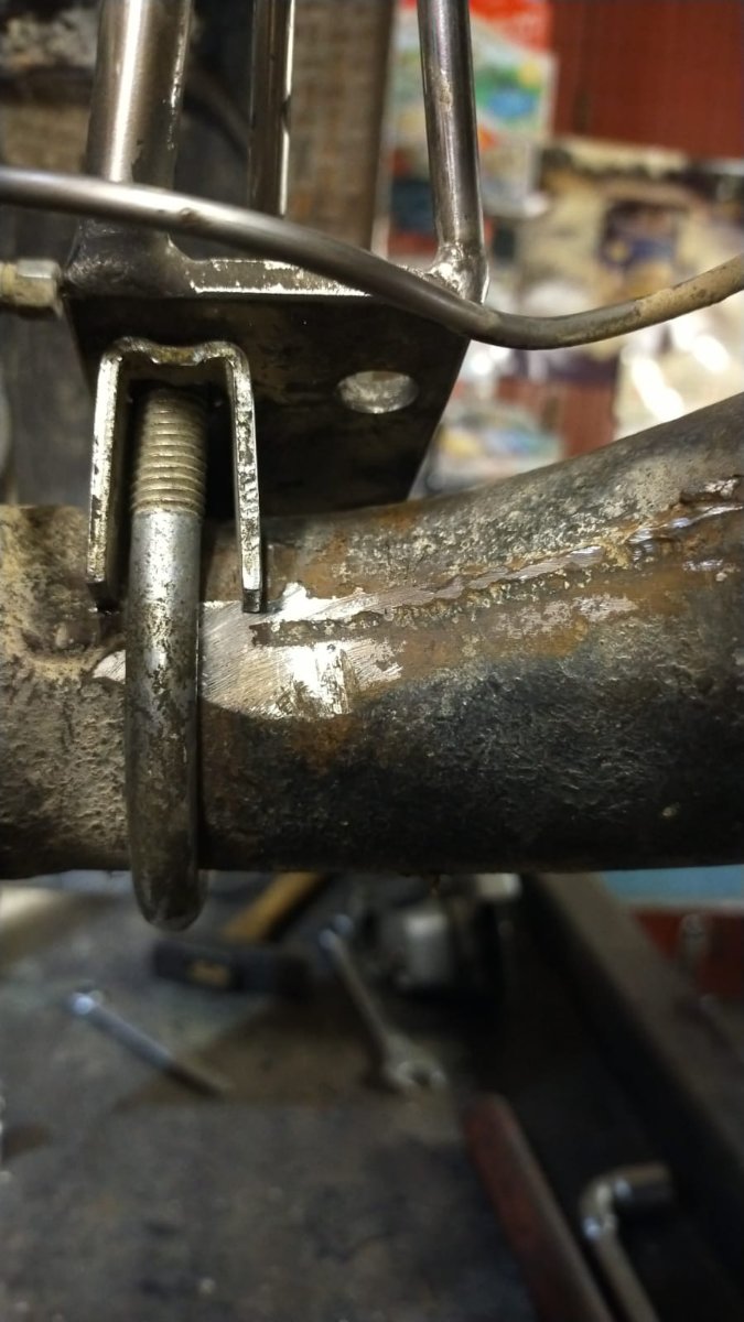

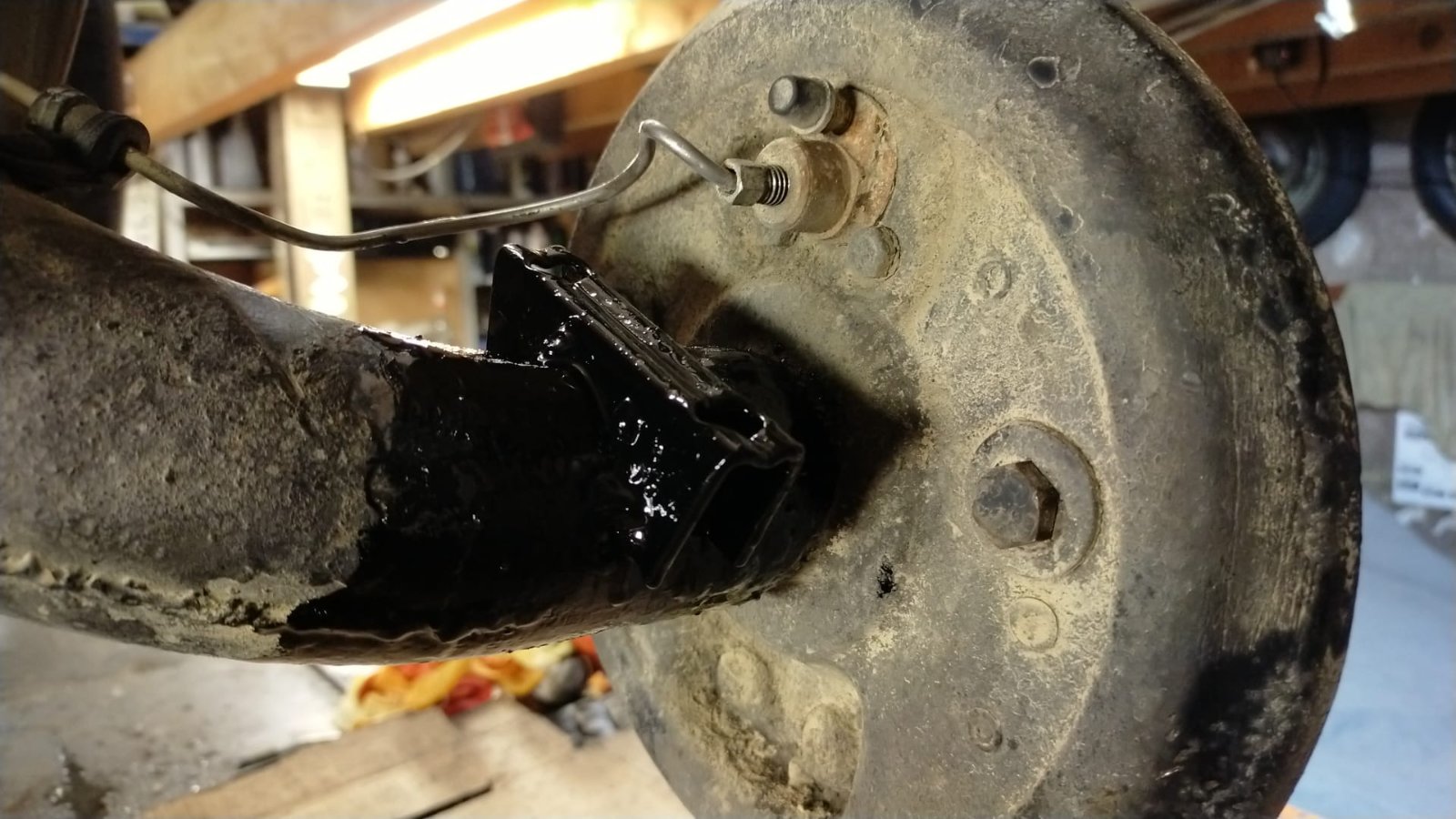

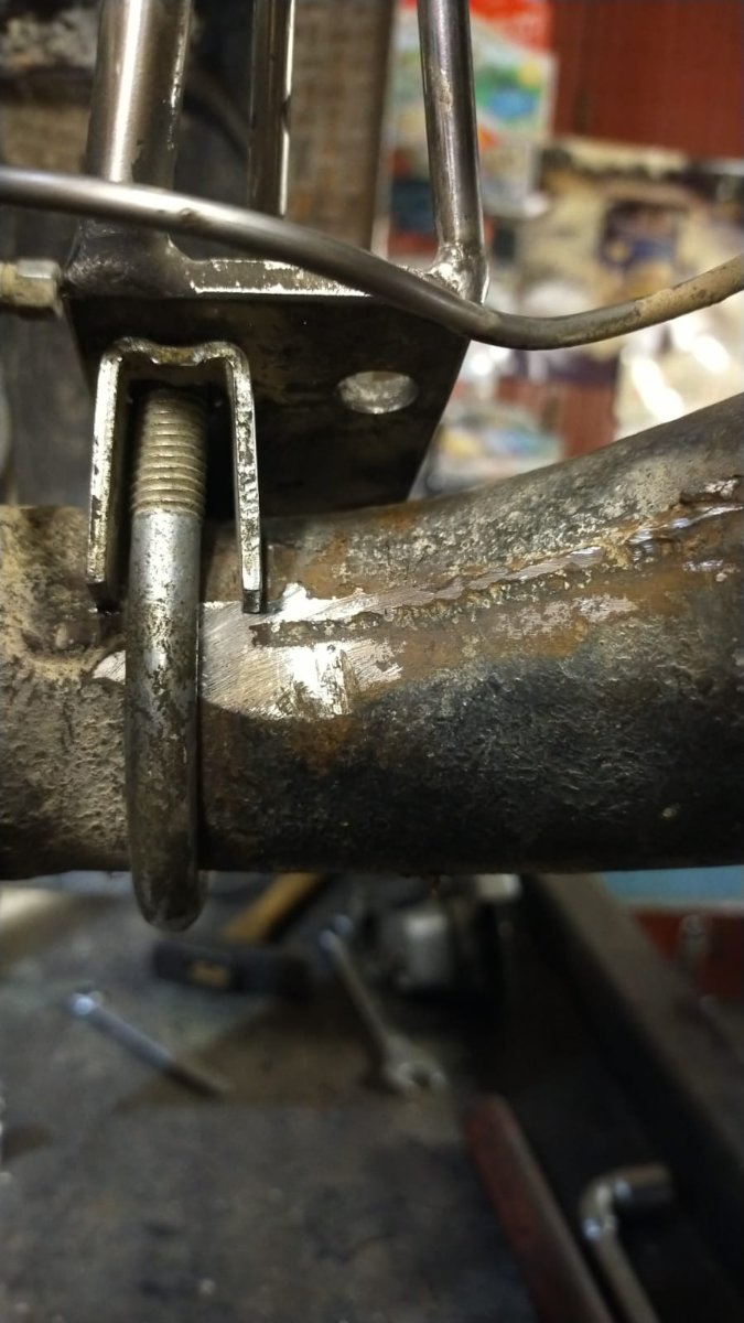

Mise en place des gardes boue arrière avec quelques améliorations.
Meulage du bras pour supprimer les boulets de soudure, et faciliter le passage des colliers.
Des petits points de soudure pour éviter toute rotation, sans avoir besoin de serrer trop fort.<br />(sur le bras arrière gauche, j'avais eu une rotation, et j'avais serré très fort pour éviter que ça se reproduise, et finalement le collier à cassé)
Peinture pour éviter que ça rouille.

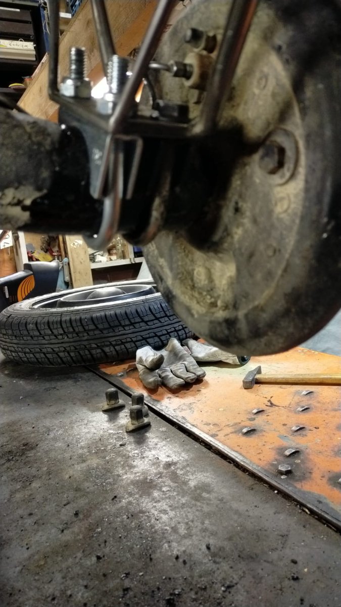

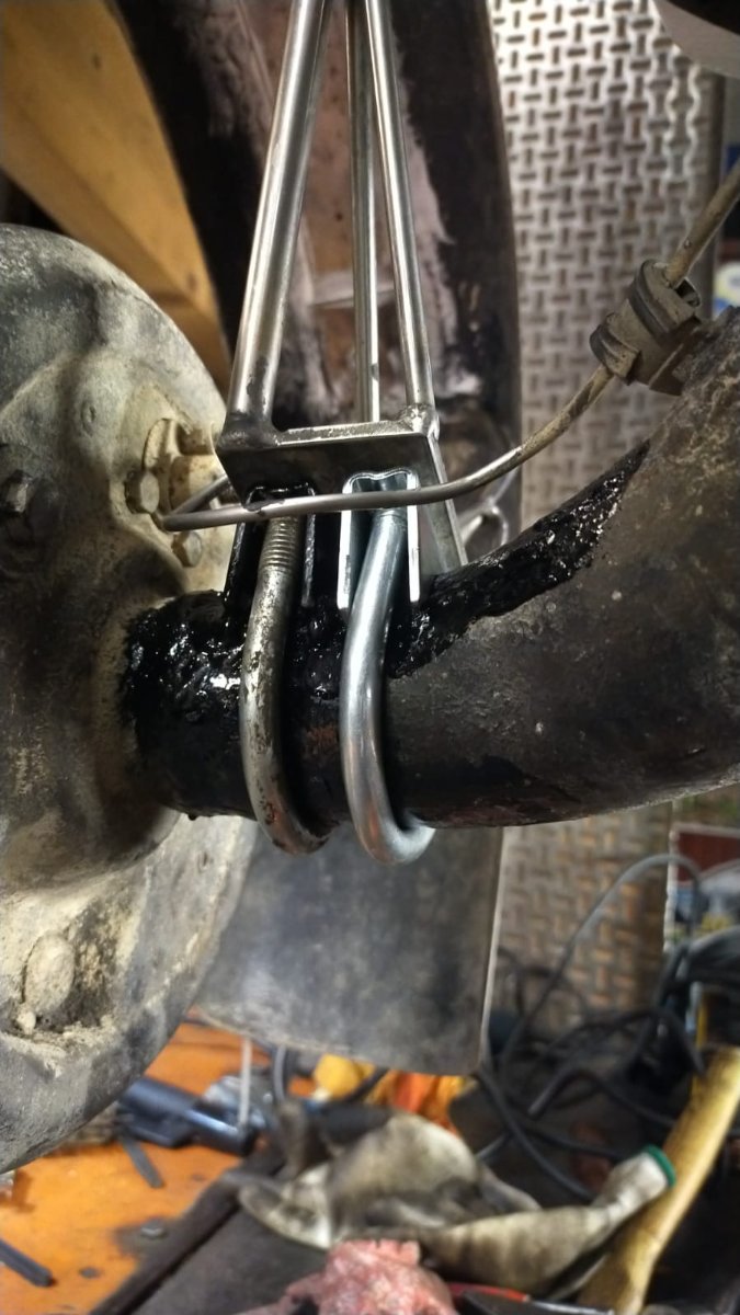

Montage final avec 2 colliers.
La fixation devrait être beaucoup plus stable maintenant

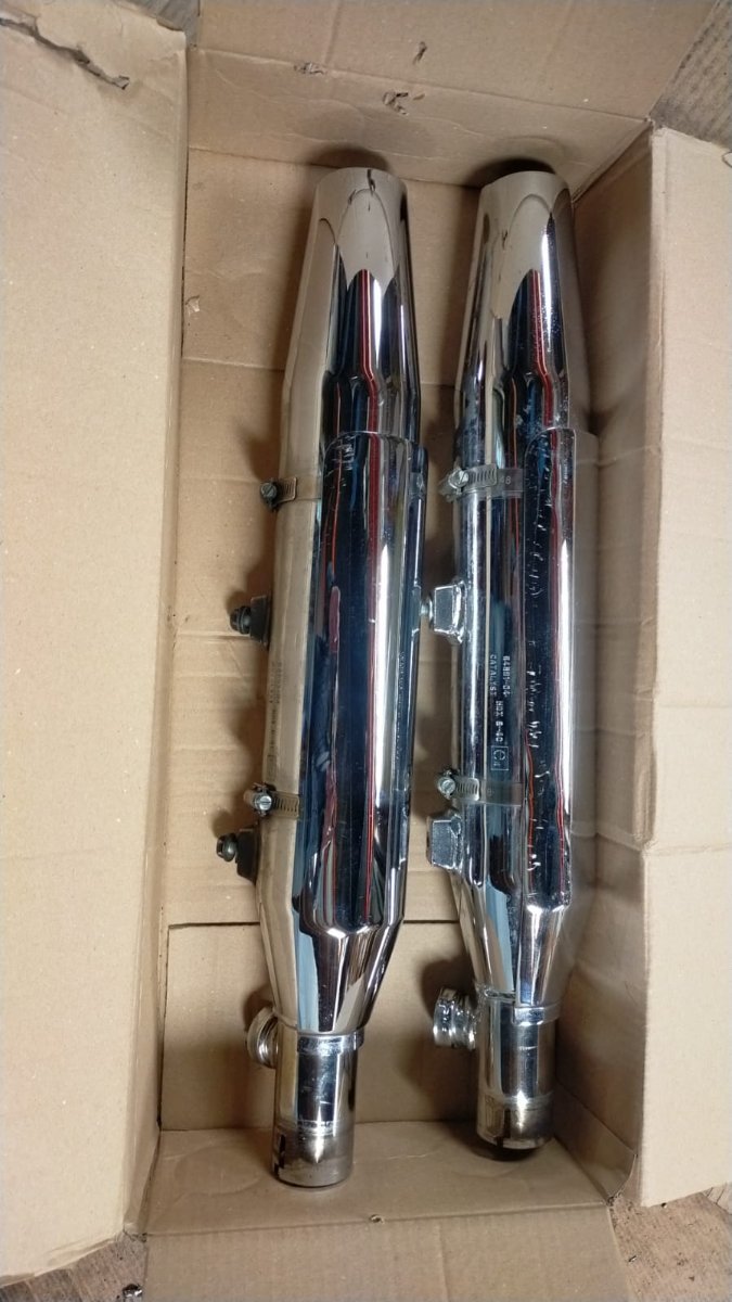

Je viens de recevoir 2 pots de Harley pour en monter 1 que ma Le Patron qui est trop bruyante pour le chauffeur.
