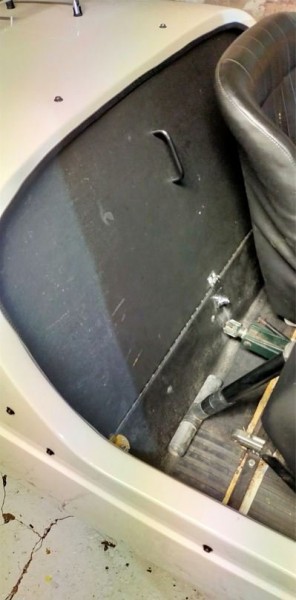

Hier, j'ai remisé la bleu (j'ai croisé Yannick en chemin) et sortis la Le Patron.
J'en ai profité pour faire une photo de ma porte de coffre que j'avais réalisée l'année dernière:
coffre fermé
coffre fermé

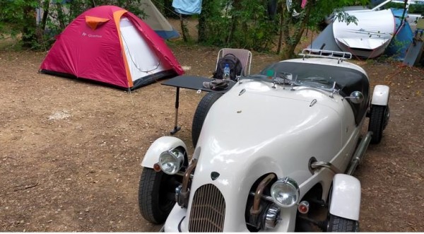

Photo pise l'été dernier en Ardèche.
porte qui fait office de table en camping

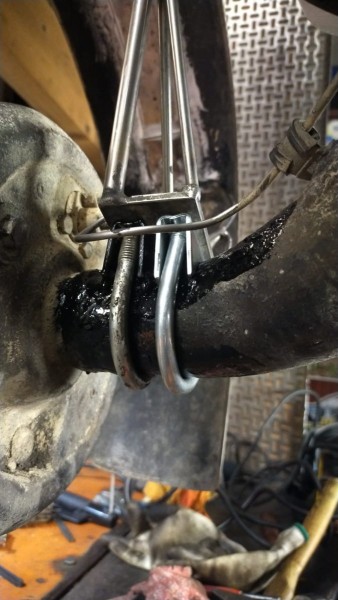

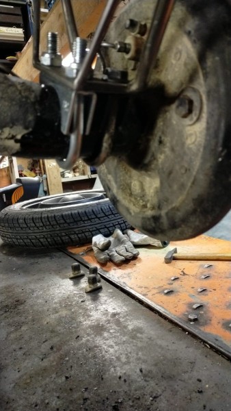

Re: Le Patron
Posté : 10 mars 2023 18:10
Mise en place des gardes boue arrière avec quelques améliorations.
Meulage du bras pour supprimer les boulets de soudure, et faciliter le passage des colliers.
Des petits points de soudure pour éviter toute rotation, sans avoir besoin de serrer trop fort.<br />(sur le bras arrière gauche, j'avais eu une rotation, et j'avais serré très fort pour éviter que ça se reproduise, et finalement le collier à cassé)
Peinture pour éviter que ça rouille.

Montage final avec 2 colliers.
La fixation devrait être beaucoup plus stable maintenant
