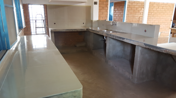

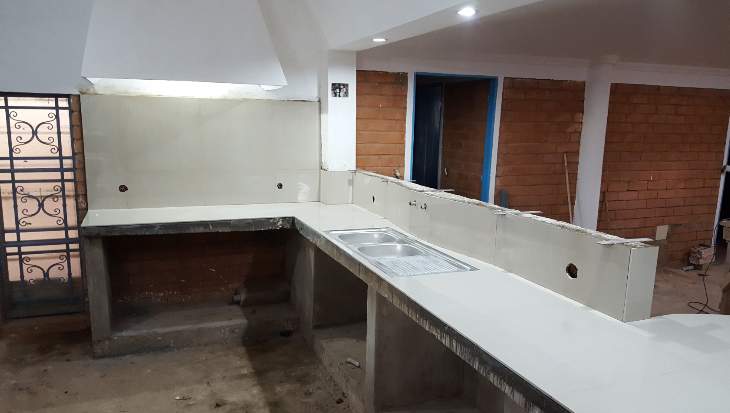

Le carrelage est maintenant fini, il reste encore les joints et la découpe du cercle de la table.
Je ne fait pas que regarder...
Et voilà le travail
Et voilà le travail

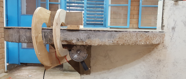

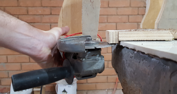

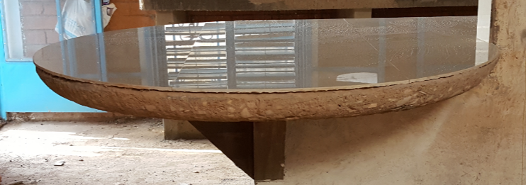

Découpe de l'arrondi du bord de la table ronde:
réalisation d'un système articulé de positionnement de la disqueuse
Capture 24.PNG (365.38 Kio) Vu 10071 fois
utilisation du système
et voilà le résultat
Il ne reste plus qu'à lisser et peindre.

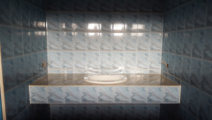

Voilà le séjour qui tir à sa fin. (retour mercredi soir)
Mise en place mitigeur
Mise en place lababo

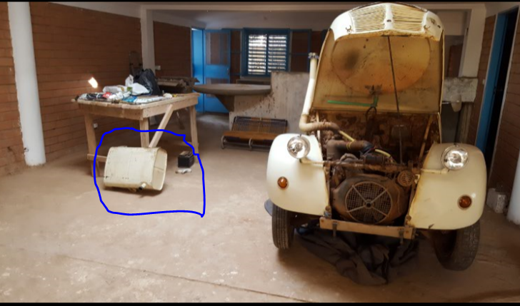

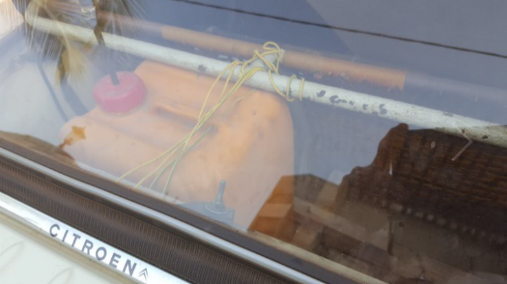

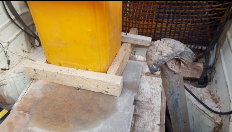

Voici la mise en route de la 2CV, avec création d'un réservoir temporaire afin de pouvoir traiter le réservoir avec l'epoxy Restom acheté à époque auto.
Il reste à attendre une semaine de séchage avant mise en place du réservoir, et de passer la visite technique.
