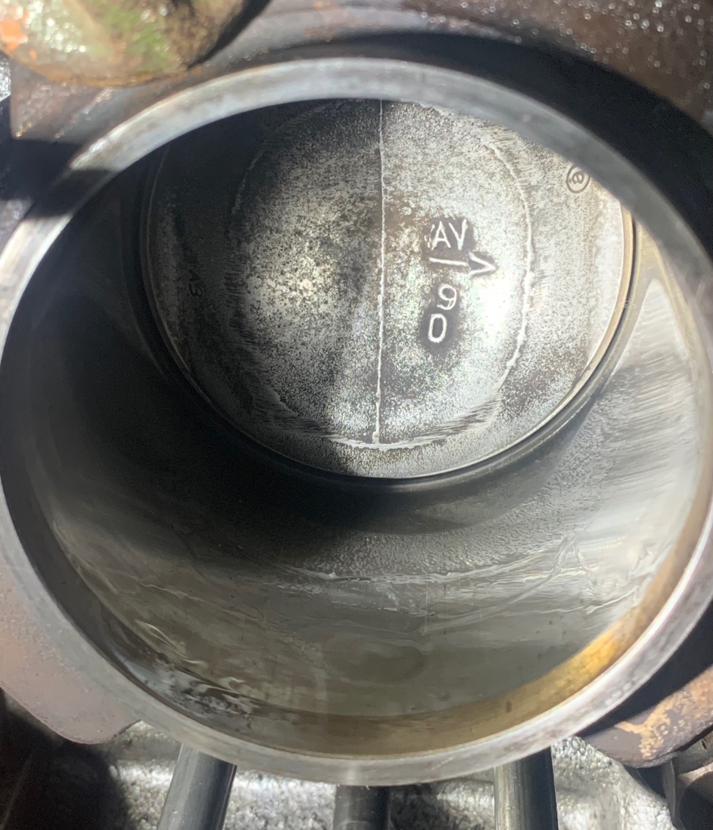

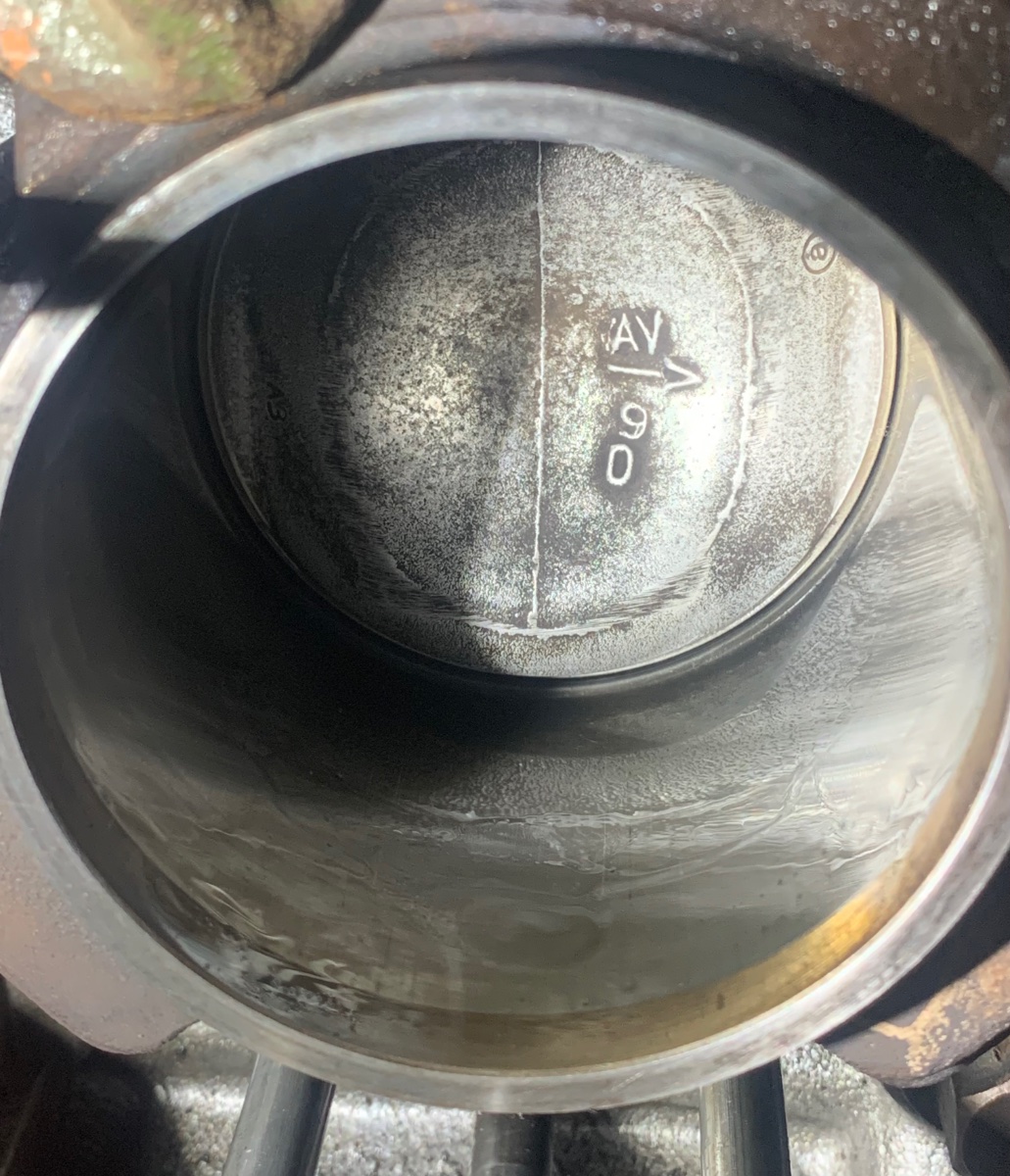

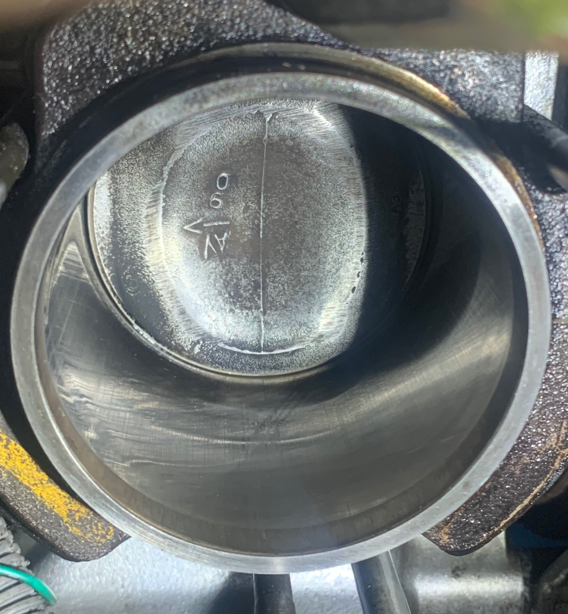

Bonjour à toutes et tous

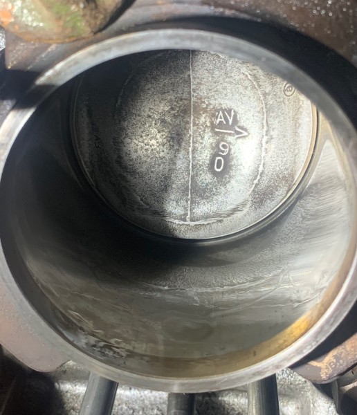

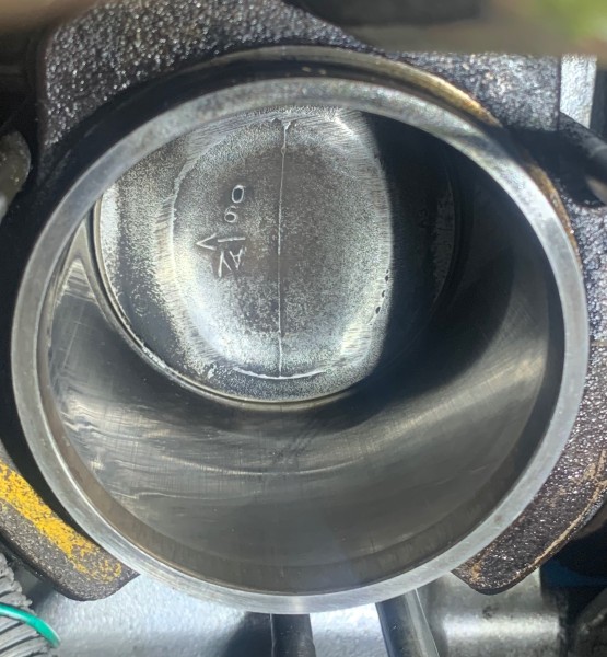

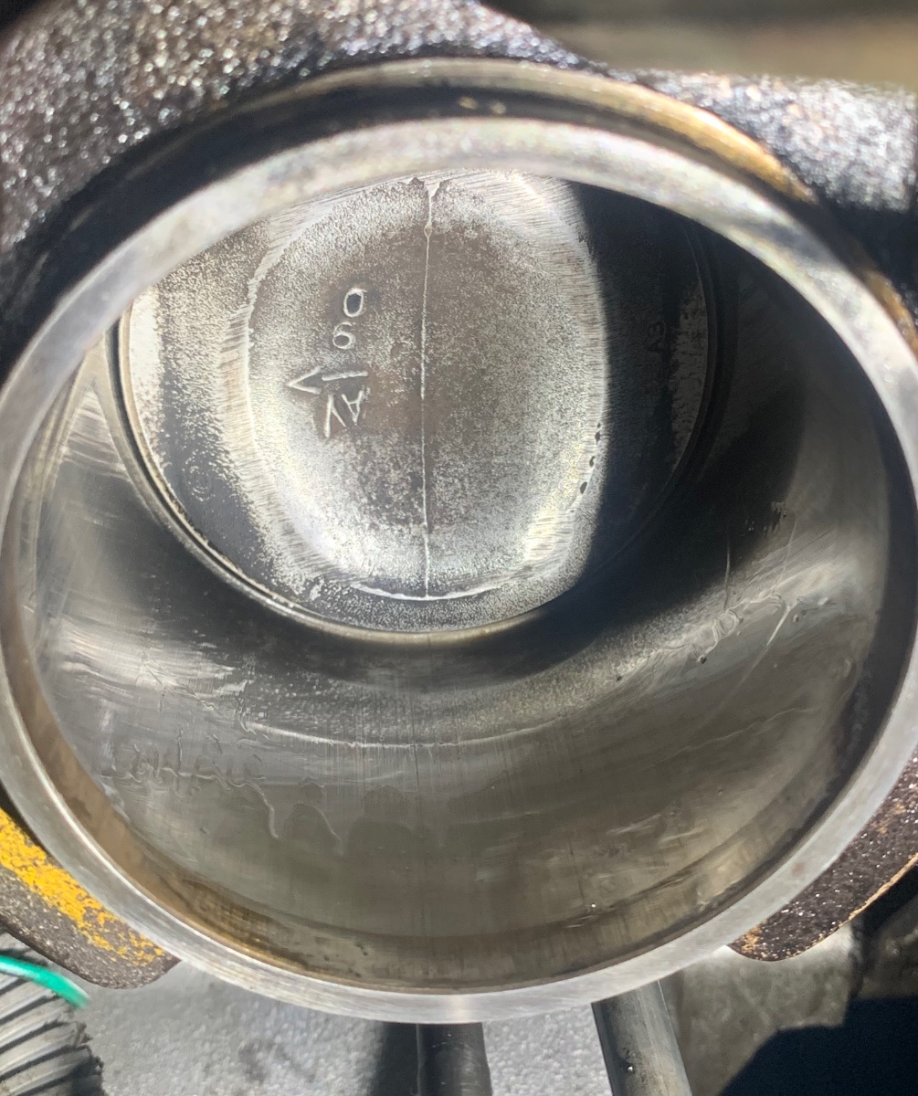

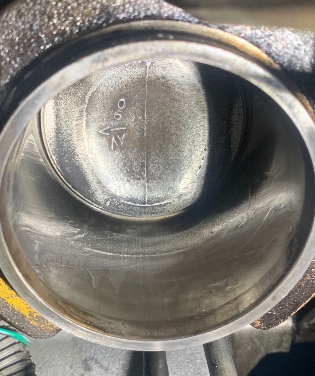

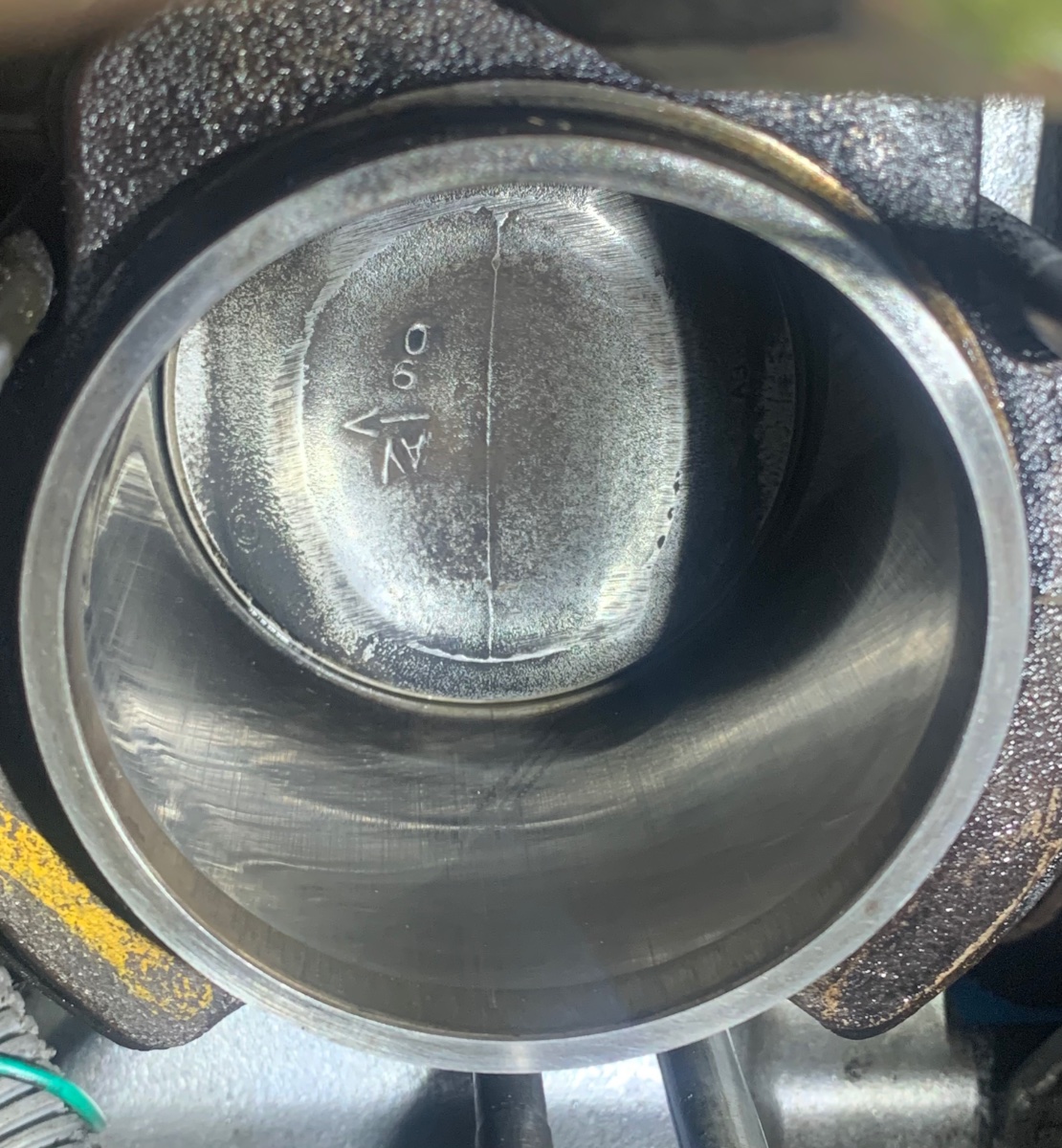

Bon je pense connaître la réponse mais j’en appelle au pro
Est-ce normal d’avoir de l’huile dans les cylindres après quelques tours de moteur ?
Après nettoyage donc sec
Huileux
Huileux
Huileux
Huileux

"après quelques tours de moteur" comment? à la manivelle? comment sont maintenu les cylindres sans culasse? avec la main de chaque coté?
Tu suspect un problème de segmentation. OK.
Mais un tel problème, ne fait pas un moteur qui marche parfaitement, et tout d'un coup à chaud il perd complètement de la puissance.
Messages : 1081
Re: Problème sur la 2cv
jacques a écrit : 08 juin 2023 07:31 "après quelques tours de moteur" comment? à la manivelle? comment sont maintenu les cylindres sans culasse? avec la main de chaque coté?
• à la manivelle
• avec un serre-joint
• je fais une fixette sur la segmentation depuis le début effectivement
• d’accord avec toi

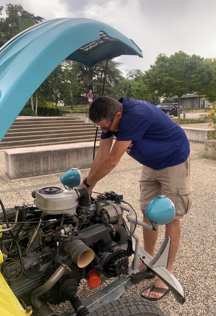

Cet après-midi, Jacques est passé inspecter ma 2cv récalcitrante
Après le contrôle des culbuteurs (bien réglés 😮‍💨) et divers conseils toujours utiles
Nous sommes allés faire un tour
Le moteur a des à-coups et le cylindre de gauche pourrait être fatigué
De plus côté droit un bruit de cliquetis que je pensais être dû aux culbuteurs mal réglés se fait bien entendre même sans un vrai stéthoscope lol!
Quoiqu’il en soit pas de panne sur le trajet mais une incertitude persistante
Je vais tout remonter et advienne que pourra…

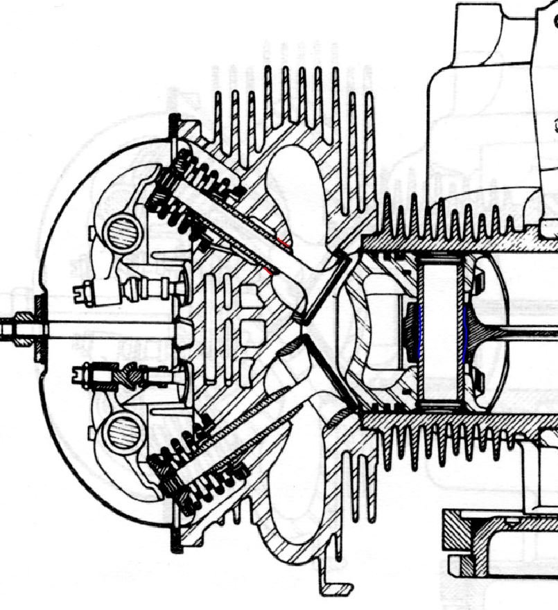

pour résumer:
- bruit de claquement (autre que culbuteur) coté droit: hypothèse: axe de piston avec du jeu??? (en bleu sur plan)
- combustion qui se fait mal au ralenti coté gauche: hypothèse, fuite d'huile entre guide de soupape d'échappement et culasse. (en rouge sur plan) Ce qui entraine la fumé en reprise, car l'huile, au ralenti, perturbe la combustion, donc l'huile s'accumule, et brule à la reprise. (c'est l'hypothèse que j'ai sur ma Le Patron coté droit).

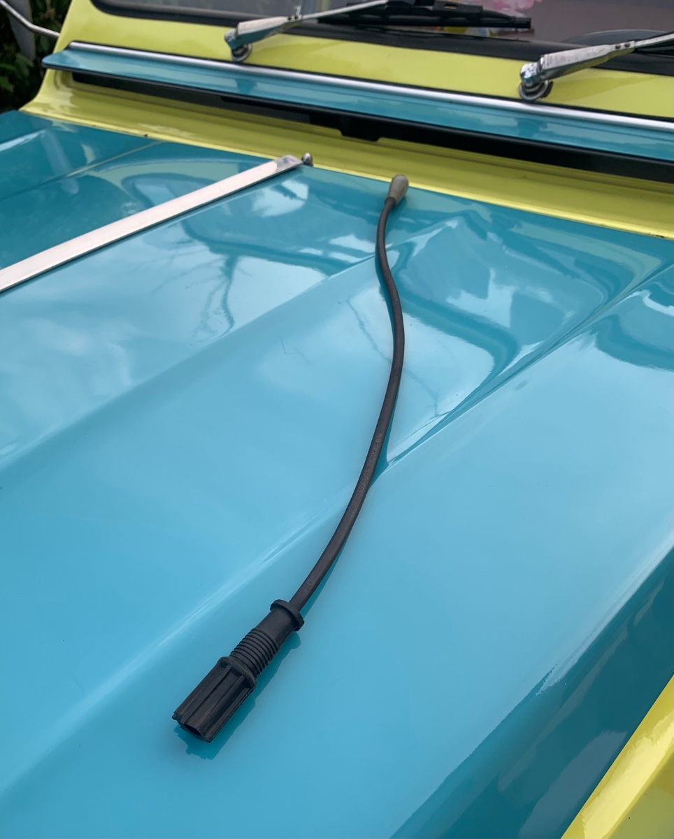

Messages : 1081
Personnellement, j’étais tellement content d’être rentré avec mon problème réglé que … j’en ai lavé la voiture
Le coupable
Le coupable

Comme quoi, quand on a détecté que le cylindre gauche était inactif au ralenti, on aurait du inverser les fil de bougies pour voir si ça passait coté droit, ou ça restait voté gauche.
Une bonne leçon pour moi, qui apprend, même à 60 ans, comment détecter les pannes.
C'est vrai que j'ai des fils d'origines sur mes voitures, et je n'ai jamais eu ce type de problème.
Je vais faire le test sur ma Le patron, dès aujourd'hui. mais contrairement à toi, je n'ai le problème de cylindre inactif, uniquement à froid, et au ralenti. elle marche super bien en roulant.... mais on ne sais jamais.
