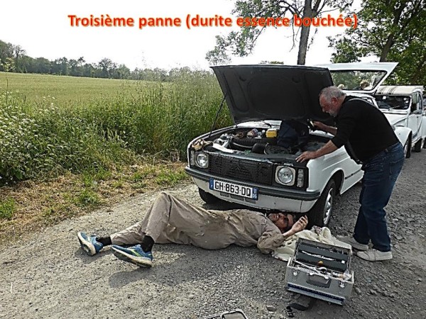

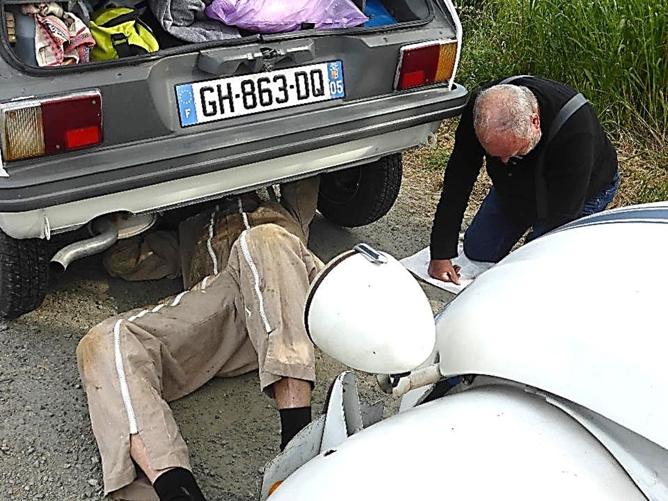

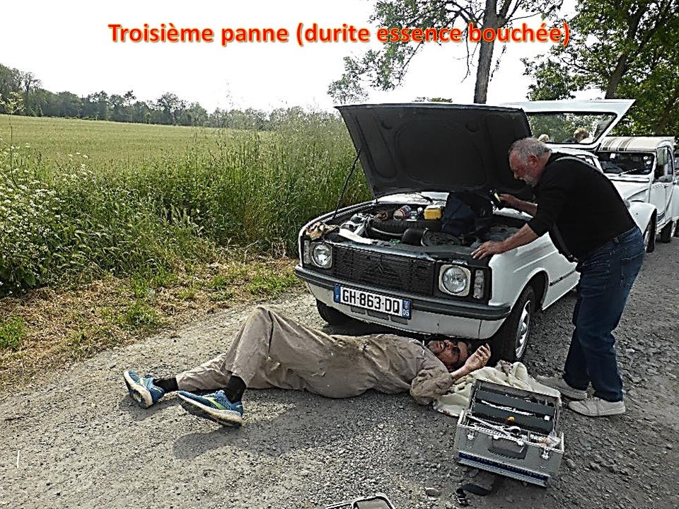

A moins de 100 km de Poitiers, un groupe de 2 2CV et une LN (capot levé) étaient à l'arrêt.
Je m'arrête. demande ce qui se passe... et on m'explique que la pompe à essence est morte. et qu'ils allaient la changer.... (plus d'essence en sortie de pompe)
Je demande si ils ont contrôlé l'arrivé d'essence à la pompe? non.
Je débranche le raccord au niveau du châssis, et l'essence coule de la pompe, mais pas du réservoir....
Je débranche en sortie de réservoir, l'essence coule bien du réservoir (sortie sur le coté du réservoir sur la LN donc accessible sans démontage)
Il y avait de la paille ou autre chose qui bouchait la durite. j'ai soufflé pour bien tout chasser, et j'ai changé la durite souple en sortie de réservoir.
Ils sont repartie sans problème.
Il y avait, dans le groupe la présidente du club 2CV de Chiapas en Ardèche.
Bref, heureux d'avoir pu les dépanner, et surtout d'avoir évité un changement de pompe qui n'est pas particulièrement accessible sur une LN.

2 photos de mon intervention sur la LN lundi avant Poitiers:

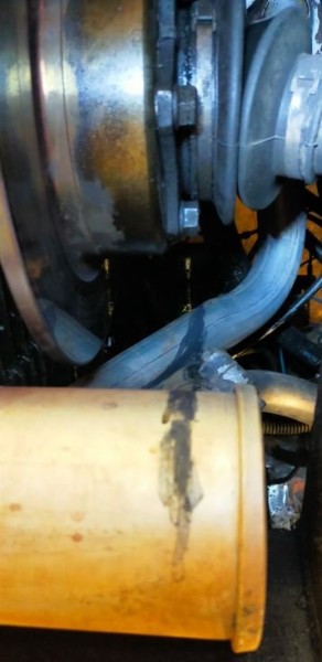

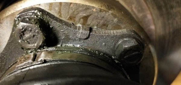

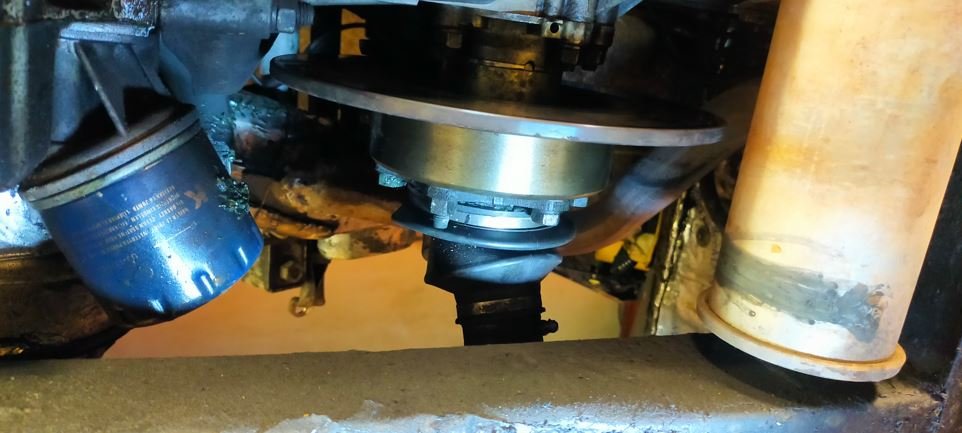

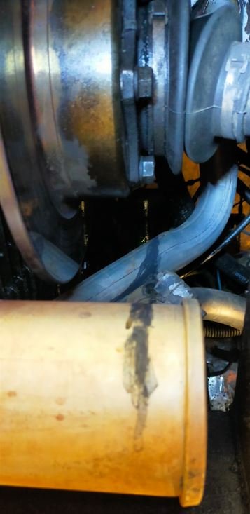

A mon arrivé à Lyon, j'ai fait la vidange de la boite. Pour ce faire, j'ai enlevé la protection phonique dessous le moteur.
J'en ai profité pour regarder l'état des disques, car, j'ai depuis plusieurs année des vibrations au freinage qui perdure même après avoir changer les disques les plaquettes, et avoir changé les joints de pistons.
Le constat est que du gras arrive sur les disque, et que ça vient des soufflet de cardant qui semble fuire par le collier pas assez serré.
trace de graisse sur l'échappement et le filtre à huile
trace sur l'échappement de l'autre coté et le gras qui migre vers le disque.
on voit bien la graisse sortir du soufflet
J'ai donc remis de la graisse dans le soufflet et changé les colliers Ligarex.

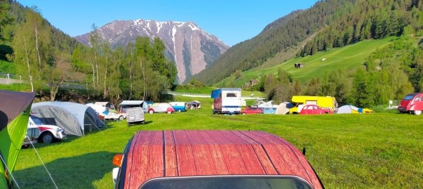

La rencontre nationale Suisse se déroulait à Binn, un petit village de montagne au bord d'un affluant du Rhöne du même nom.

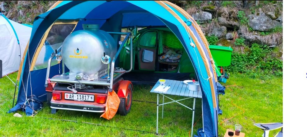

Notre ami "Berne" avait troqué sa remorque caravane, en une remorque tireuse de bière.

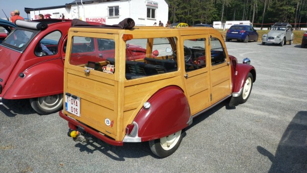

Quelques photos prises samedi:
une belle woody
une belle woody
