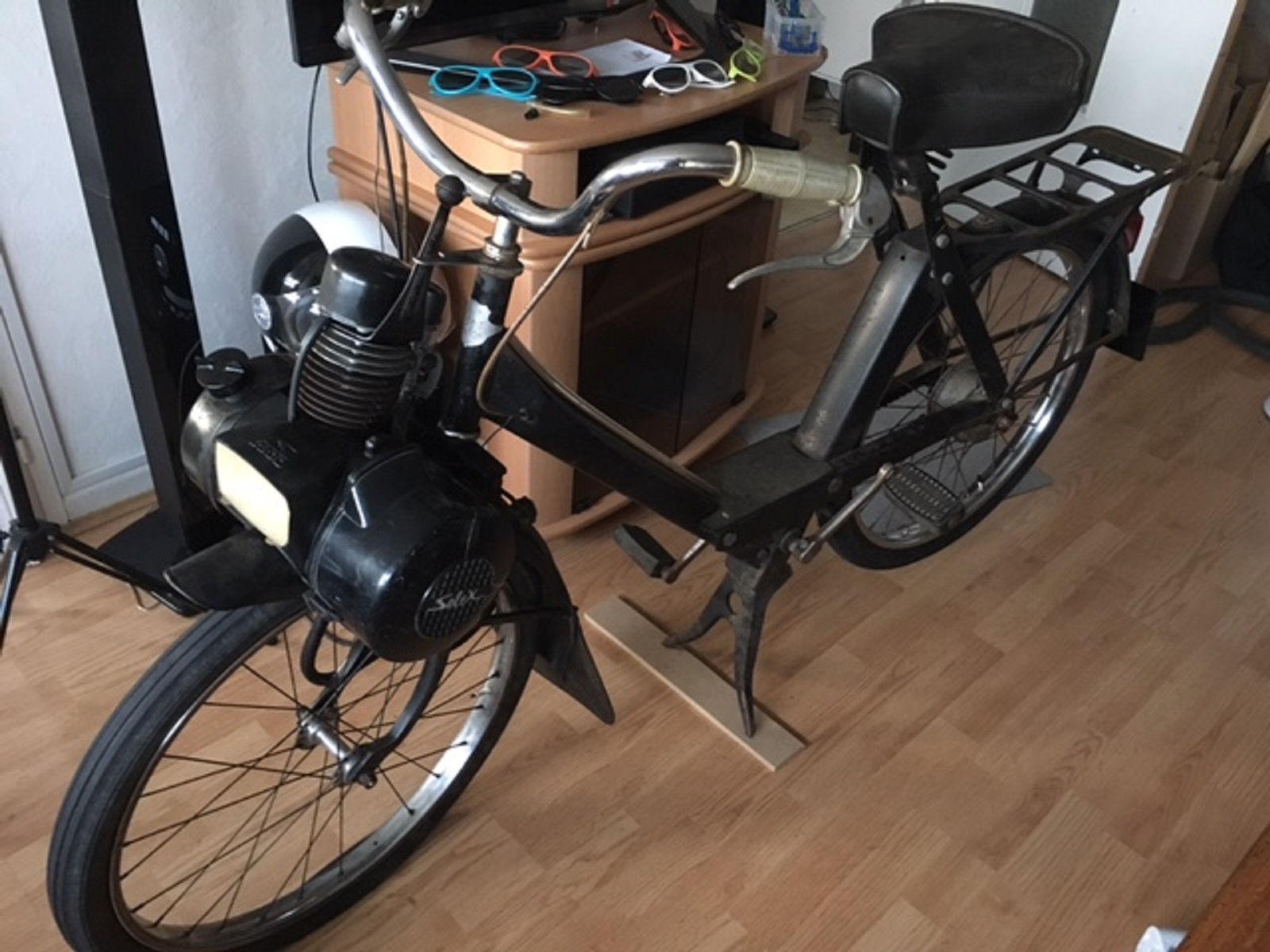

J'ai remarqué que je n'avais même pas mis de photo de la bête, donc voilà :
Re: Ce n'est pas une 2CV ...
Coucou Nesty
Il est superbe
									Il est superbe

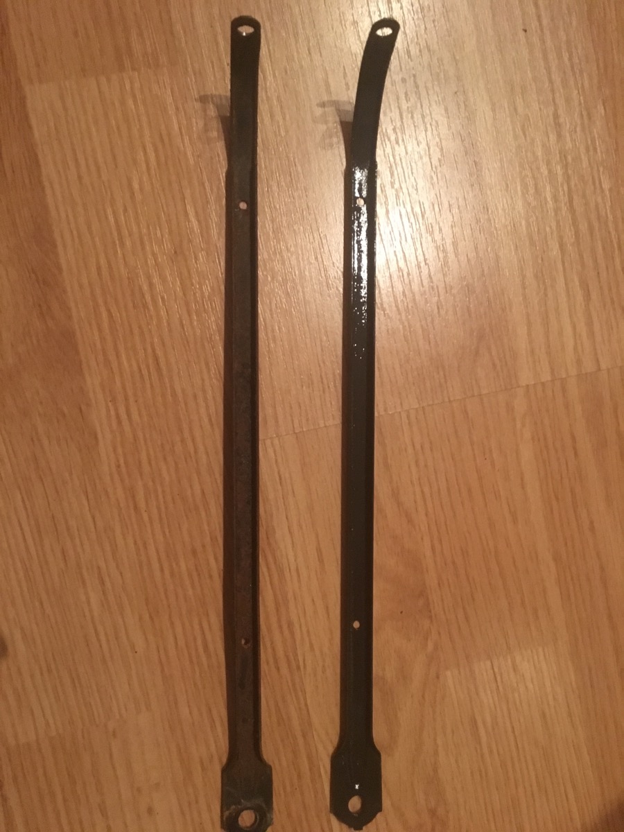

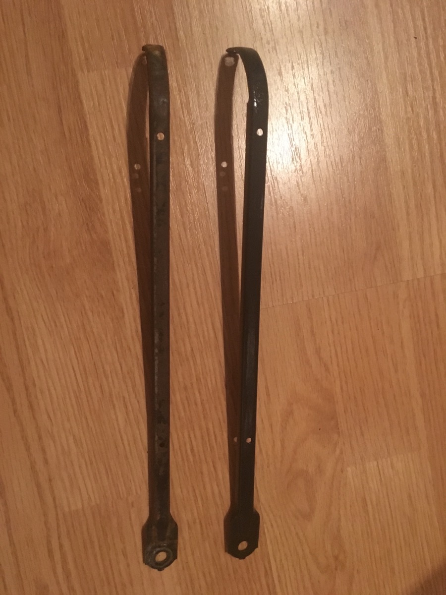

Bon, hier j'ai commencé (désolé Alex) à nettoyer la rouille du cadre du solex et à repeindre :
A gauche c'est avant et à droite après. J'ai fait ça avec un petit morceau de toile émeri mais au travail on a une petite sableuse ...

Juste un oubli : un peu trop sombres tes tringles à rideaux,  essayes de les peindre en blanc.
