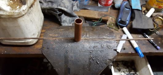

Pour commencer j'ai récupérer du fil de fer de diamètre 3.2 mm que j'ai redressé.
crochet 1.JPG (31.45 Kio) Vu 2450 fois
Découpe d'un tub de même diamètre que celui de la fermeture intérieur à une longueur 30 mm
crochet 2.JPG (33.06 Kio) Vu 2450 fois

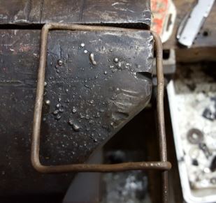

pliage du fil:
crochet 3.JPG (24.94 Kio) Vu 2450 fois

Le rectangle doit faire sur un coté la longueur du tub soir 30 mm
et l'autre coté en fonction de la hauteur de rehausse de la capote.

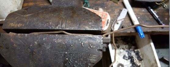

aux 2 bouts, faire un petit retour qui permettra à crocheter sur le tube et empêchera toute sortie.
crochet 4.JPG (29.56 Kio) Vu 2449 fois

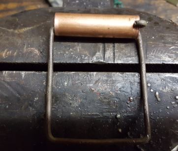

Insérer les 2 extrémité dans le tube et replier les 2 bouts sur la tube.
crochet 6.JPG (27.98 Kio) Vu 2449 fois

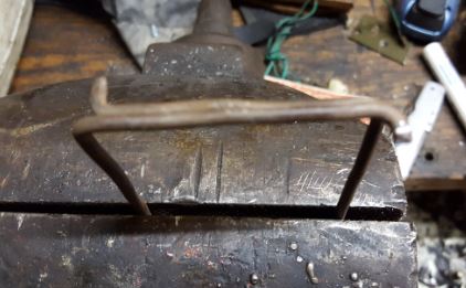

Plier le coté libre du rectangle en forme de crochet identique à celui monté sur la voiture.
crochet 5.JPG (27.78 Kio) Vu 2449 fois

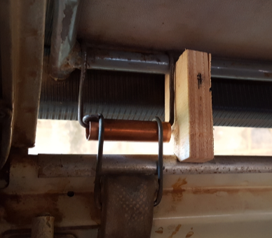

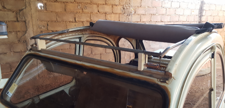

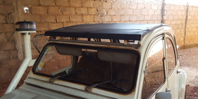

Voilà les crochets montés:
Crochet et cales en places

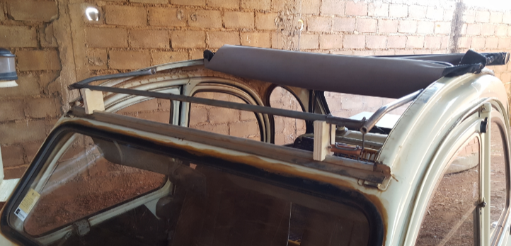

avec la capote
avec la capote

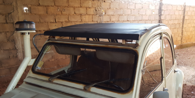

vue de l'intérieur
vue de l'intérieur
Capture 7.PNG (275.42 Kio) Vu 2431 fois
Il faisait 36°c hier, et donc bien agréable.
il à plus cette nuit, donc il fait plus frais ce matin 24°c....
