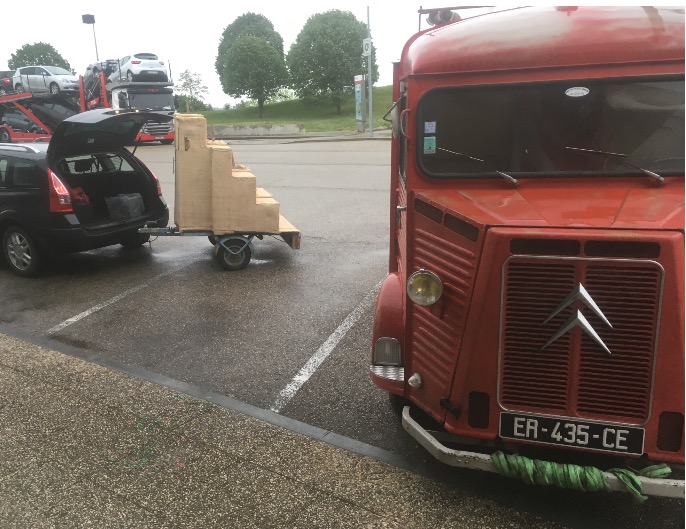

Ce matin à 6h je suis allé dépanné Vomito sur l autoroute , le moteur est HS , je suis certains que la cause est un manque d huile :(
Le HY est sur l aire d autoroute de Montanay, qui aurait un plan pour aller le chercher aujourd'hui ou demain :?:

Si c'est pour le tracter, c'est possible avec ma C4.
mais sur l'autoroute, ce n'est pas possible.
Il n'y a pas une solution de sortie de l'air de repos sans repasser sur l'autoroute?

Un grand MERCI à Dédé, Didier et Jacques pour vos messages et appel , tout est ok le HY est dans la cour à la maison , merci ;)

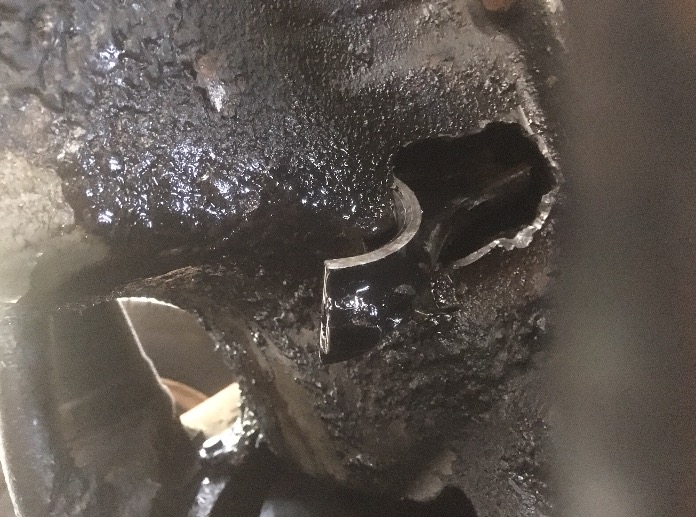

J'ai pas vu, mais vu ce qu'Alex m'a dit par téléphone, carter éventré et salade de bielles pistons et même soupapes!

Résultat en image

OH P...!
Tu parlais de manque d'huile... Est ce que ça ne pourrait pas être les accumulations de cochonneries en fond de carter qui se sont remélanger à l'huile et qui aurait finit par obstruer le circuit de graissage?

On avait pas encore d'éclaté de moteur à but pédagogique... &a&
Merci Alex grâce à toi on va pouvoir montrer aux copains ce qu'il y a dans un moteur! :clap:
Donc j'en profite pour faire la 1ère leçon sur la bielle:
Ici on aperçoit la tête de la bielle.
A quoi reconnait-on la tête du pied ?
Simple c'est là ou l'on met le chapeau !
La bielle travaille avec la tête en bas, c'est la partie qui vient normalement sur le palier du vilebrequin.
Elle permet la transformation du mouvement alternatif du piston en un mouvement rotatif continu.
