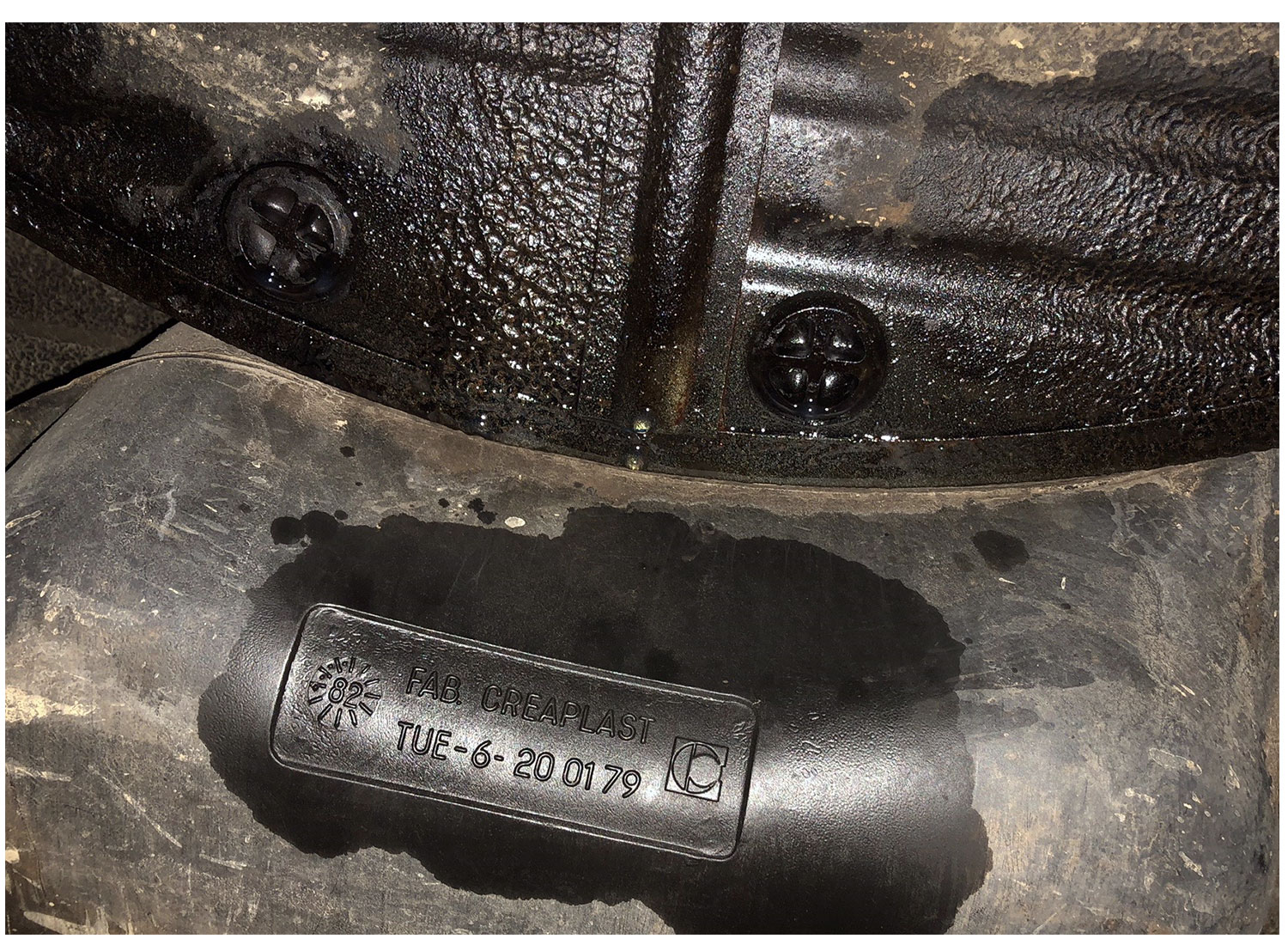

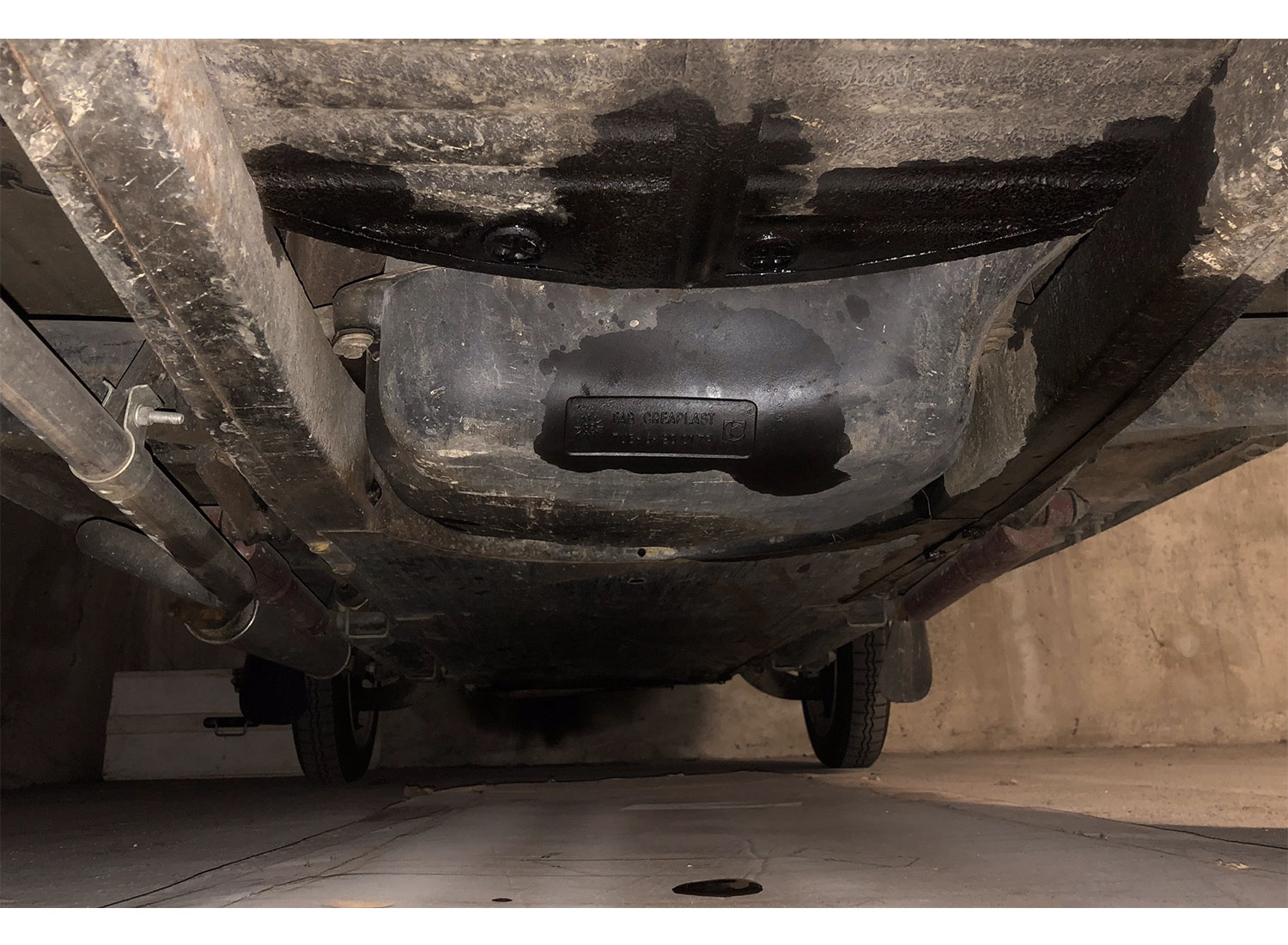

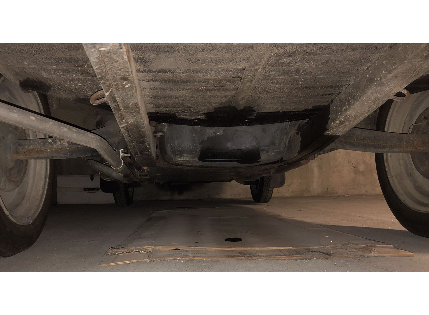

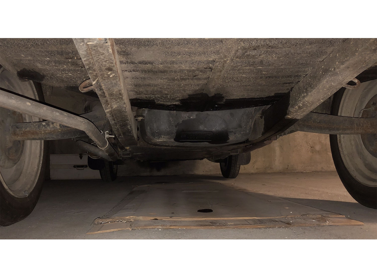

Nous avons une petite fuite qui semble venir du pont de suspension arrière.
C’est de huile qui coule mais je n’arrive pas à identifier le provenance exacte de la fuite.
Est ce que quelqu’un a déjà eu ce type de soucis? Si oui, avez vous une idée de ce qu’il faut faire.
Est ce que vous pensez que je peux rouler bien que je crois que toute l’huile soit partie.
Quelques photos pour illustrer le problème...
Nous n’avons pas trop de garage pour bricoler alors si une âme charitable voulait bien nous aider nous vous en serions très reconnaissant...
Merci par avance.
BElle journée.
Et on se voit vendredi prochain.
Messages : 2549
Re: Ça grince dans les bosses
Il y a quoi dans ton coffre ? Apparemment la fuite viendrait de la ? :grattelatete: :grattelatete: :grattelatete:
Messages : 3764
+1 ça semble venir du coffre. il y a un petit trou pour que l'eau de pluie, ou autre liquide arrivant dans le coffre ne reste pas, éternellement.
regarde quel de quel type est le liquide, eau, essence, huile de frein....
Si ça ne viens pas du coffre, on peut jeter un œil ensemble samedi prochain.
Pistache
Messages : 40
Enregistré le : 20 janv. 2019 23:02
Message non lu par Pistache »
Merci beaucoup!
On est vraiment nul ça se trouve en effet c’est notre bidon d’huile qui se trouve dans le Coffre qui s’est percé ou qui était mal revissé...
Super je regarde ça demain et vous dit ce qu’il en est :)
