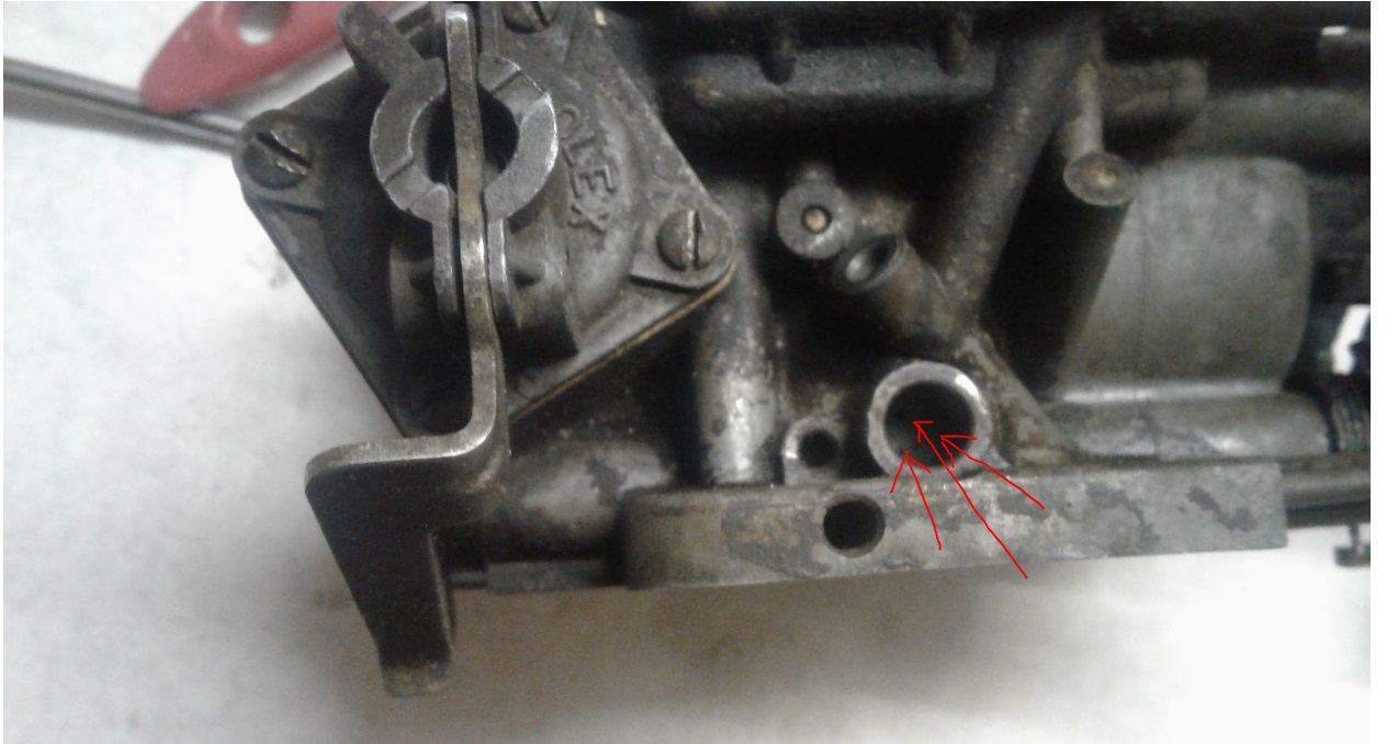

bonjour
j ai une petite question
j ai mon ralenti qui ne tiens pas
en démontant le carbu je m’aperçois que que sous la vis d'air il y a dans un tube creux 3 petit trous qui débouchent au niveau du petit papillon !!!!
c est normal ??
pierre

bon je vais me répondre ,puisque personne ne l'a fait :idea: :idea:
en fait j ai perdu un bouchon d’usinage
juste pour boucher le perçage des trous de progression
et du coup je l'ai remplacé par un bout de joint torique au bon diamètre de 8mm ....et ça fonctionne :occasion14:
pierre
