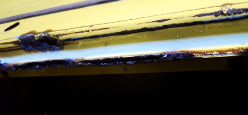

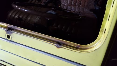

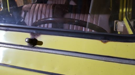

Après une petite viré à JARDIN dimanche matin, je me suis décider à attaquer la rouille au bas du par-brise.
Capture 03.JPG (17.27 Kio) Vu 28217 fois
Capture 02.JPG (21.25 Kio) Vu 28217 fois
Capture 01.JPG (26.36 Kio) Vu 28217 fois
Il est temps de s'en occuper

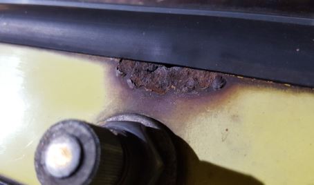

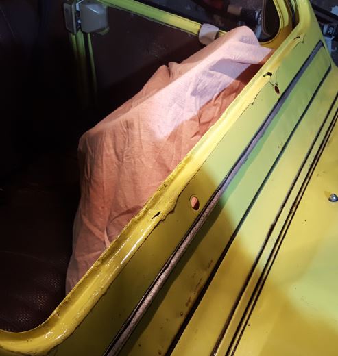

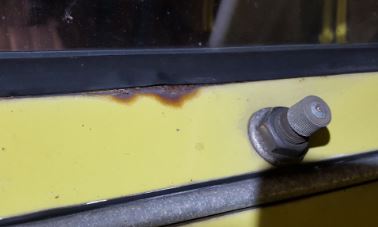

Première étape: enlever le par-brise:
Capture 04.JPG (20.6 Kio) Vu 28215 fois
Capture 05.JPG (21.26 Kio) Vu 28215 fois
Capture 06.JPG (30.37 Kio) Vu 28215 fois
