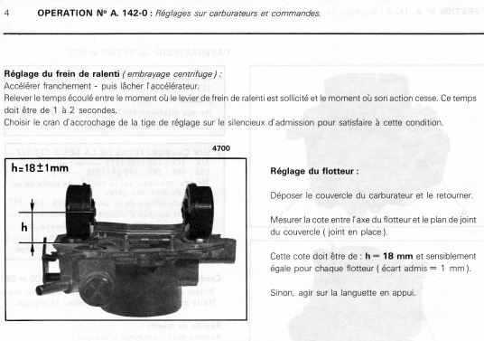

Astuce du jour, que certains doivent connaitre.
Ma deuche sentait l'essence après quelques minutes d'arrêt et avait du mal à redémarrer.
J'ai démonté le carbu, le flotteur va appuyer sur un pointeau quand il est en haut et coupe l'arrivée d'essence.
J'ai tordu légèrement la palette métallique pour faire baisser le niveau d'essence dans la cuve du carbu.
Et nickel :)

Bonjour Thierry,
la cote qu'on doit avoir entre l'axe des flotteurs et le plan de joint (couvercle retourné) doit être de 18 mm.
l'as tu mesurée.

Re: 2 cv blanche
Posté : 29 mars 2020 13:19
reglage auteur cuve caburateur.JPG (44.44 Kio) Vu 3697 fois
Re: 2 cv blanche
Posté : 29 mars 2020 16:01
par Thierry
Merci Jacques c'est très clair :okayd:
