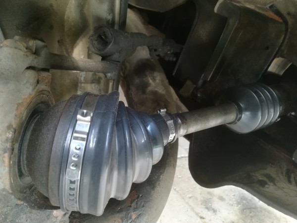

Un soufflet de cardan était fendu, sur les conseils de Yolande j'ai tout changé pour du néoprène Burton.
Re: ACADIANE bleu lagune
Il parait que c'est mieux ces soufflets en néoprène. J'ai eu le cas de soufflets qui lâchaient à peine montés... :pleure:
J'ai mis des caoutchouc sur la deuche depuis plusieurs années et ils sont toujours bons.
Suivant les fournisseurs il y a surement de grosses différences de qualité, je prenais toujours chez 2 cv Passion.
Avec Burton c'est du sérieux et si problème je retourne voir Yolande, quand je pourrai ..... ;) .....

Bonjour à tous
j'en ai monté sur ma deuche depuis 6 ans ils vont bien les soufflets de cardans.
Je les ai pris chez Yolande euh plutôt chez la dame de C'Malin ;;
Et j'ai pas eu besoin de retourner la voir pour ce sujet même si elle est fort sympathique.

Oui ça m'est arrivé aussi... à peine montés et déjà déchirés... :coleredefeu:
Apparemment ceux des Hollandais sont de bonne qualité, comme beaucoup de leurs produits... ;;
Je partage cet avis. C'est un poil plus cher, mais des fois vaut mieux ne pas acheter premier prix.

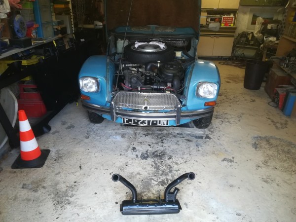

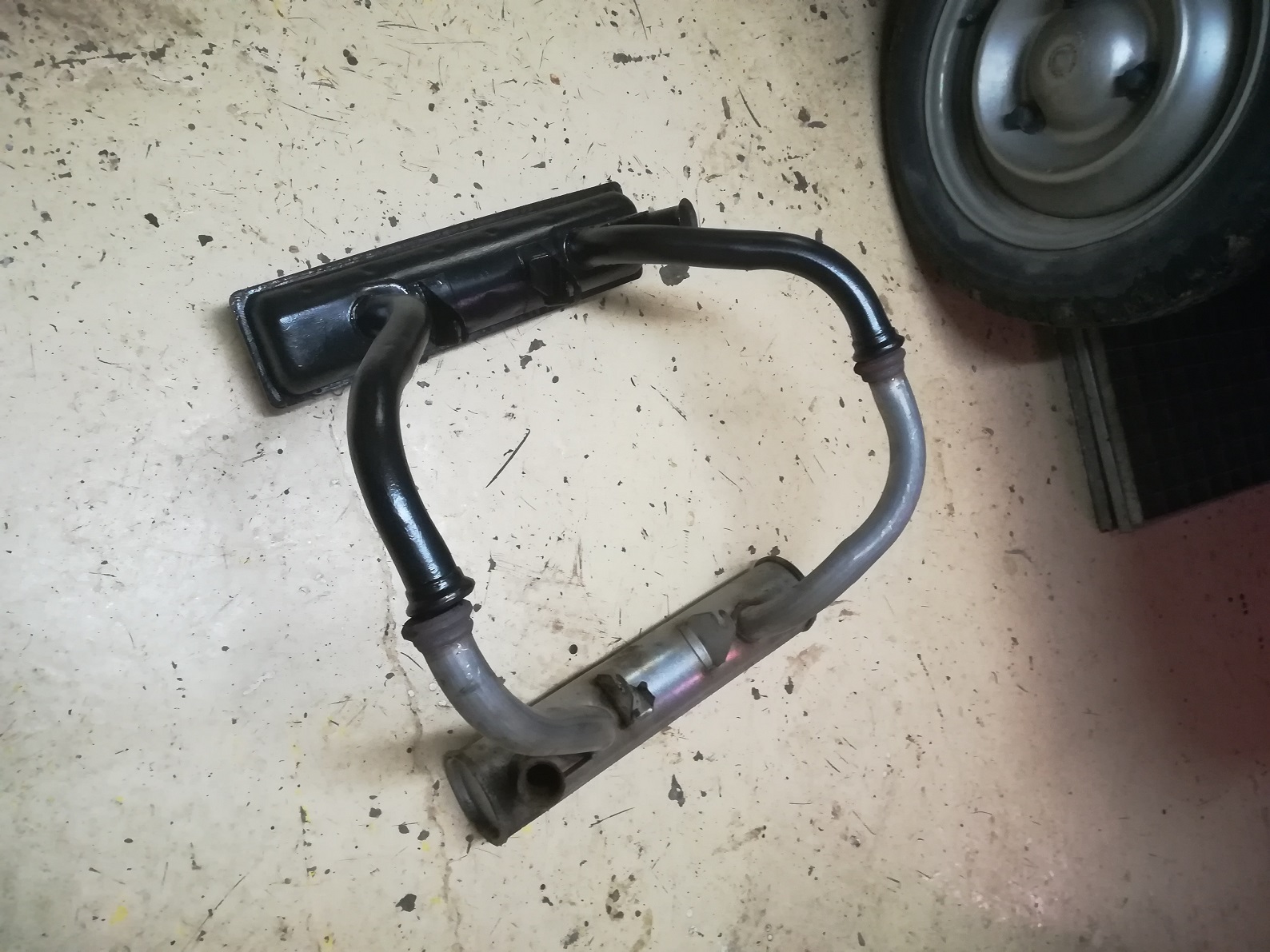

Travail du jour: remplacement de la bête à corne.
En effet lors d'une sortie, Alain m'avait fait des remarques.
Tu es refusé car:
tu ne sais pas te garer !!! (mais là j'y peux rien à jeun)
tu as un bruit d'échappement !!!

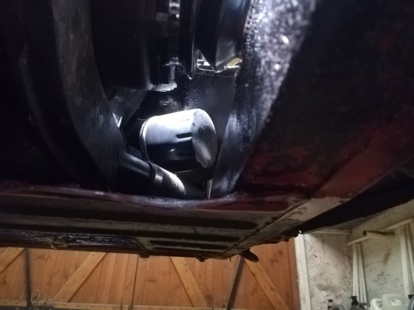

Je voulais faire une trappe pour démonter le filtre à huile par dessous, comme je l'ai fait sur la deuche et l'AK400.
Mais il y a un tube pour ventiler les disques de freins juste en dessous du filtre ;)
Je renonce à ma modif :?

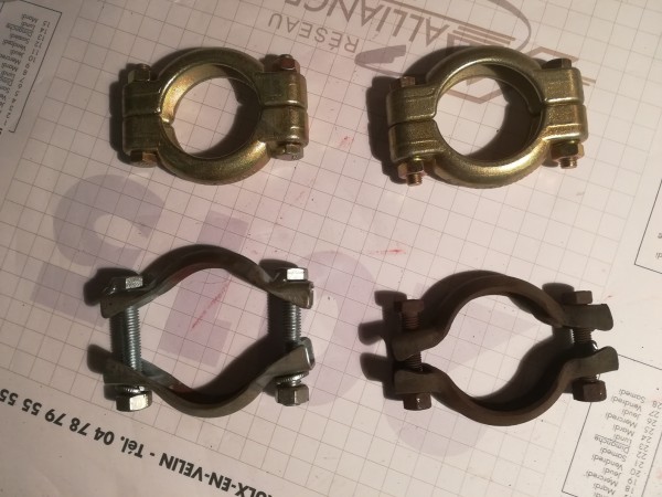

Je met des colliers BURTON qui plaquent bien les tubes et évitent les fuites.

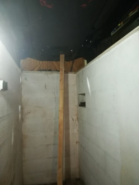

Pour tenir le pot j'ai besoin d'un ami.
Mais avec ce sacré confinement personne ne peux venir me donner la main et boire un p'tit coup :evil:
Je maintien le pot avec un chevron et puisque c'est comme ça le coup de blanc je le boirai tout seul :occasion14:

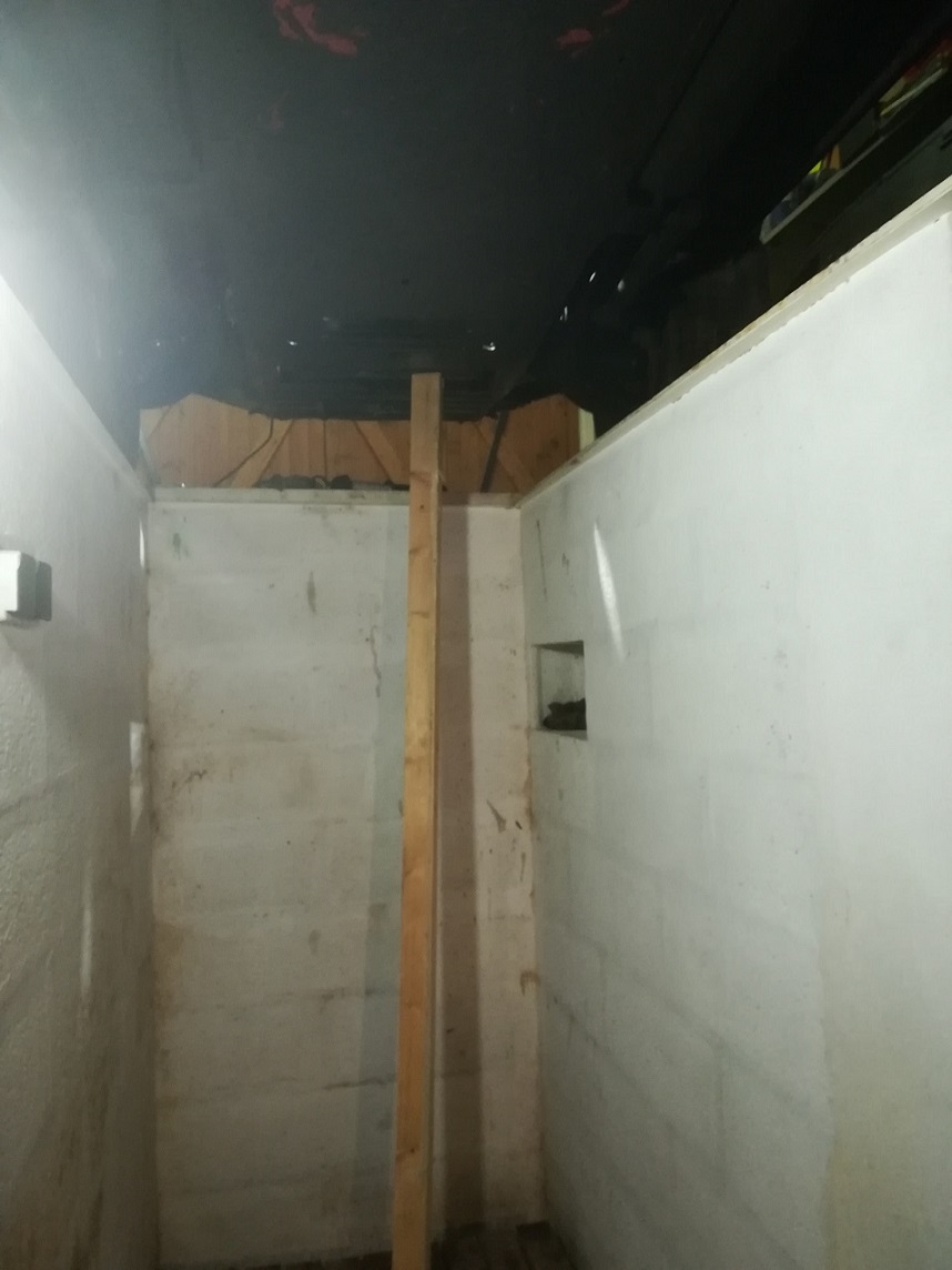

Sympa ta fosse !
Je l'ai faite quand j'étais jeune et beau.
Je sortais la terre avec un sceau et une corde, un peu chaque soir :fouet:
Mais maintenant j'apprécie de travailler debout.

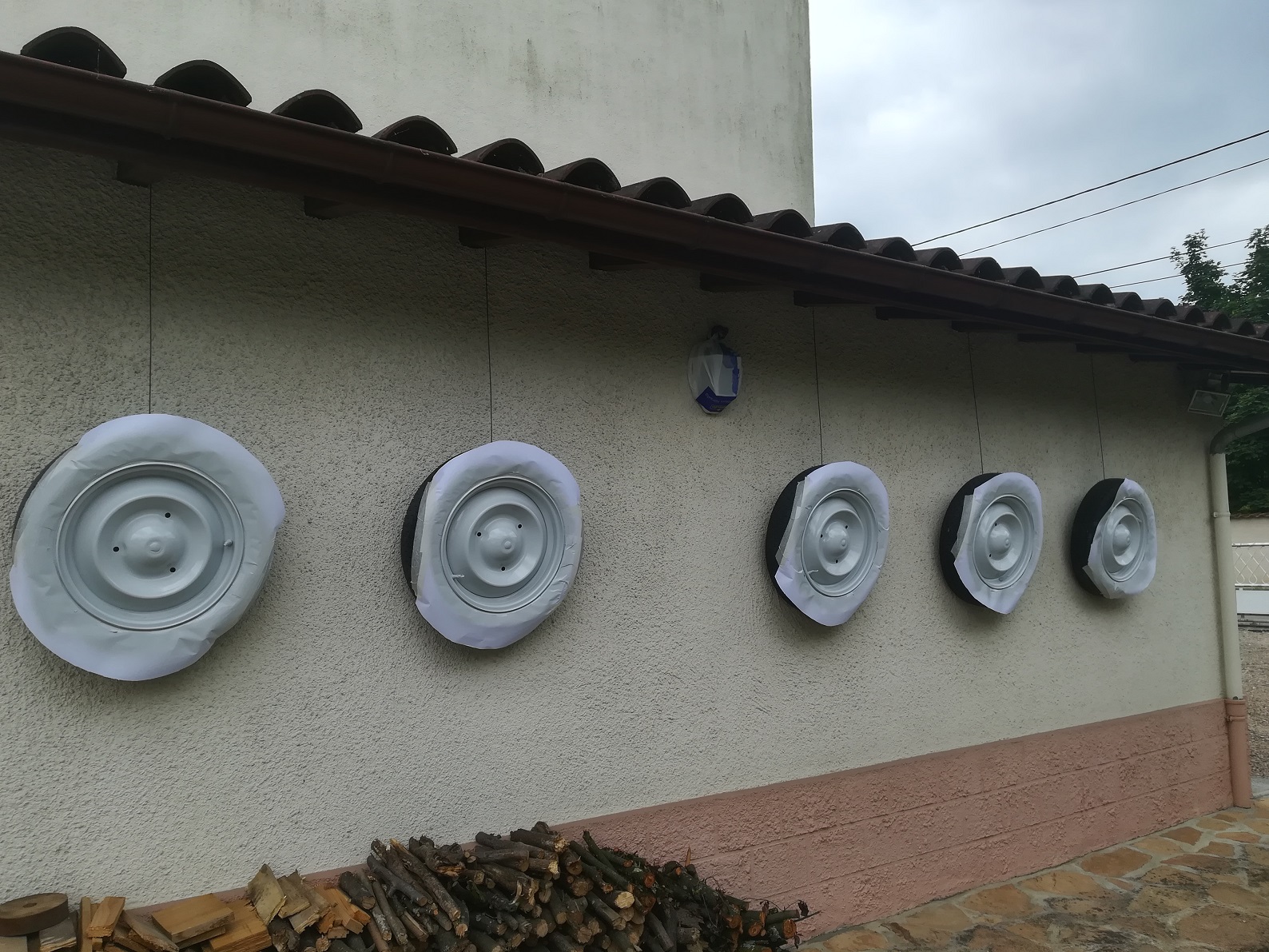

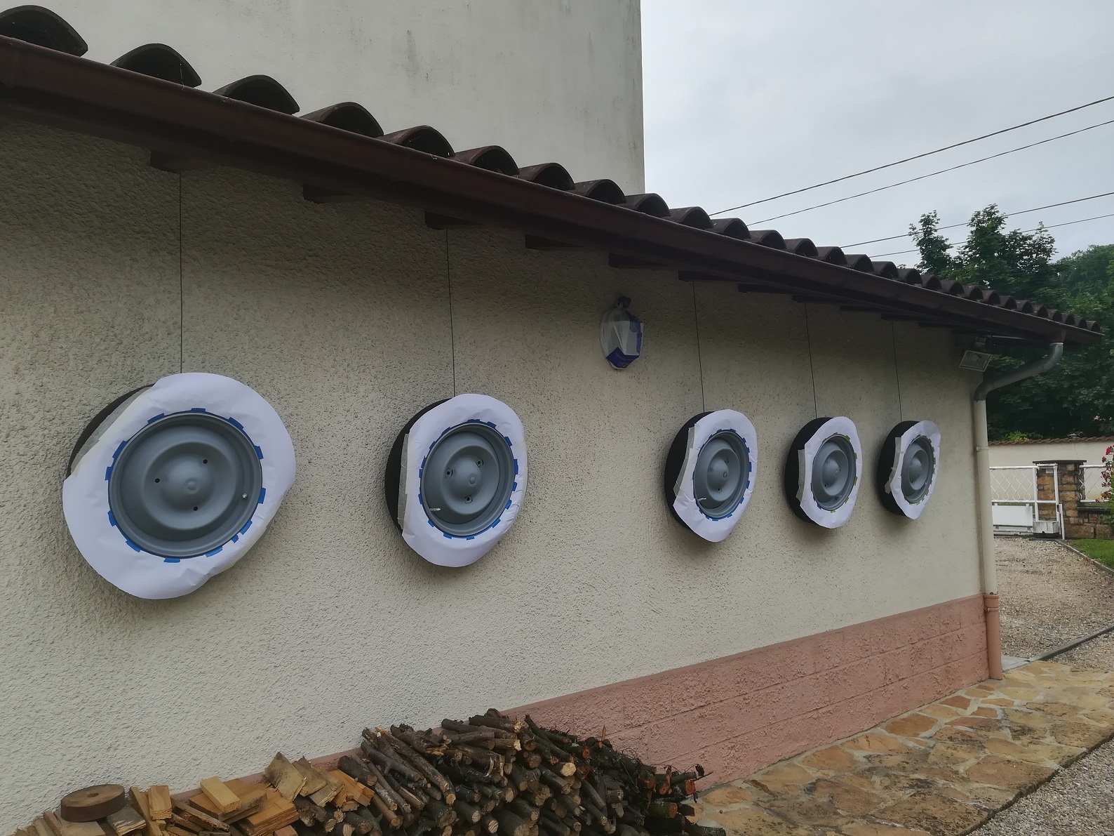

Pour changer de la mécanique, un peu de peinture.
J'ai brossé et poncé les roues, puis apprêt anti-rouille et garnissant.
Ensuite peinture 2 couches.
