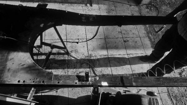

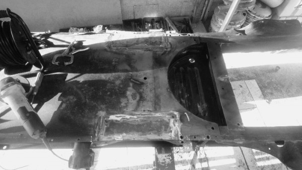

Normalement avec Christophe on devait juste faire le point et regrouper outillage, le sien et le mien plus les divers produits achetés chacun de notre coté !
En fait nous avons commencé à gratter, à la main et à la machine et avons quand même découvert deux départs de rouille à l'endroit du plancher pédales !
Découpe/ajustage/soudage de deux rustines de 10 par 30 centimètres et hop !!!

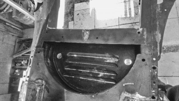

Ensuite "soudage" des supports réservoir qui sont différents et pas à la même place de l'ami à la 2cv !
"Soudage" de deux anneaux de remorquage à l'arrière !
Découpe de la tôle sous moteur qui fais C.... pour changer le filtre à huile !
Entre temps nous avons fais un essai de la soudeuse par point que l'on m'a prêté, ça va très bien !
Demain repas dans le Beaujolais chez la sœur de 20 100 (Vincent), donc reprise des hostilités Lundi !
Là j'ai pris une de douche, le "patron" aussi, :nonon: :nonon: pas ensemble, et il vient de se rendre utile en servant l'apéro, donc je vous laisse et vous souhaite un bon Dimanche !
Re: mise en chantier à l'espace Citroën
Bonsoir la troupe !
Effectivement l'objectif de départ a été dépassé quelque peu...
Nous avons bien travaillé pour un congé de fin de semaine.
Le châssis est allégé de quelques kilogrammes, la faute à l'utilisation de brosses pour enlever blackson et cambouis. Il a fallu jouer de la tronçonneuse et il semblerait qu'une tôle sous moteur y est passée. Donc conclusion : Ne pas laisser de matériel à portée des enfants ! lol !

Merci pour les photos Christophe, par contre tu as mis une pellicule noir et blanc ???
La couleur n'est pas arrivé en Ardèche :grattelatete: :grattelatete:
