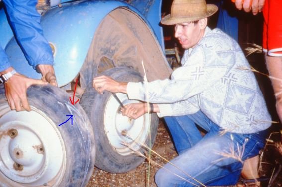

pour illustrer la carcasse, voici un pneu qui m'a obligé à m'arrêté sur la route:
On voit bien les 2 nappes qu'il faut passer avant d'atteindre la chambre à air....
