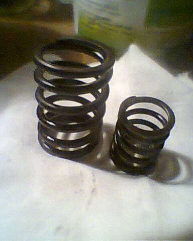

Toutes les culasses que j'ai vu ont un ressort par soupape.
Kiki m'a donné une culasse avec 2 ressorts par soupape, l'un dans l'autre.
On ne sait pas quelle est l'utilité et sur quel moteur elles étaient montées ?
Merci à celui qui peut me renseigner zoubi
ressorts soupape.jpg (24.4 Kio) Vu 1544 fois
Re: Ressorts de soupape
On voit ça sur les moteurs haute performance, pour éviter les risques d'affolement des soupapes.
Peut-être est-ce une culasse qui proviendrait d'un moteur du sorcier de Faverolles Jean Dagonet ou de Brétille, qui faisait des kits pour passer un 425cc en 500cc

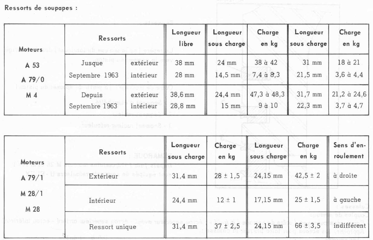

C'était le standard avant. puis ça été simplifié. Je ne sais pas à quelle date.
c'est effectivement pour éviter les affolement de soupapes.
Quand on passe à la fréquence de résonance, le ressort perd on efficacité.
donc un deuxième avec une raideur différente permet de maintenir l'efficacité quelque soit la vitesse de rotation.
