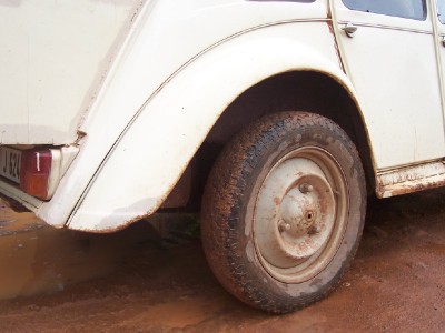

Voyage Lyon Ouaga en décembre 94
Lyon Ouaga 8.jpg (35.53 Kio) Vu 42361 fois
Ma voiture de tous les jours quand je suis à Ouagadougou
Autre photo du voyage

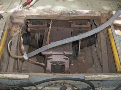

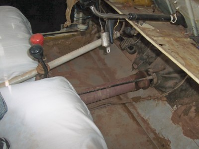

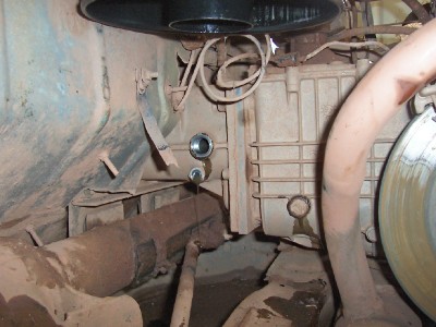

boite arrière
boite arrière
boite arrière.jpg (50.77 Kio) Vu 42360 fois
arbre avant.jpg (41.09 Kio) Vu 42360 fois
boite arrière
boite arrière
Re: Ma 2CV 4X4
Posté : 10 déc. 2011 15:42
Boite de crabotage
Boite de crabotage

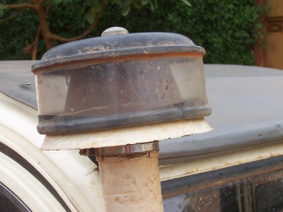

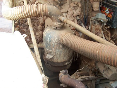

Filtre à air à bain d'huile d'origine J7
bain d'huile.jpg (52.08 Kio) Vu 42360 fois
Pré filtre par centrifugation d'origine tracteur Turque

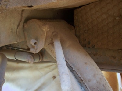

bars "voisin" copié que 2CV Voisin pour renfort châssis avant
barres voisin A.jpg (59.29 Kio) Vu 42359 fois
barres voisin B.jpg (49.42 Kio) Vu 42359 fois
barres voisin.jpg (57.85 Kio) Vu 42359 fois

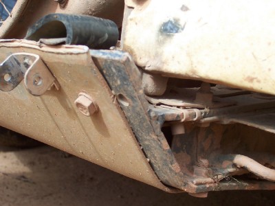

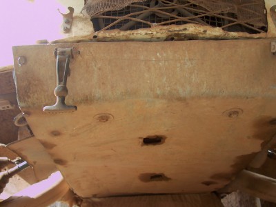

sabot de protection avant
Tole alu de protection sous moteur
tole allu sous moteur.jpg (38.56 Kio) Vu 42359 fois

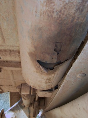

pot de suspension AMI8 break
pot de suspention.jpg (36.16 Kio) Vu 42359 fois

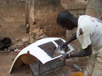

bavettes avant pour éviter poussière dans l'habitacle
bavettes avant.jpg (46.96 Kio) Vu 42359 fois

calandre ouverte jusqu'en bas pour optimiser le refroidissement

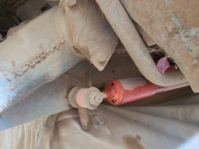

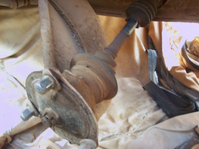

fixation amortisseurs avant, identique au amortisseurs arrières
fixation ammortisseur bras avant.jpg (38.03 Kio) Vu 42359 fois
bras arrière
bras arrière
bras arrière.jpg (33.6 Kio) Vu 42359 fois
bras arrière A.jpg (43.94 Kio) Vu 42359 fois

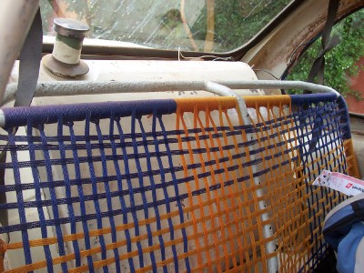

réservoir 60 litres d'origine HY

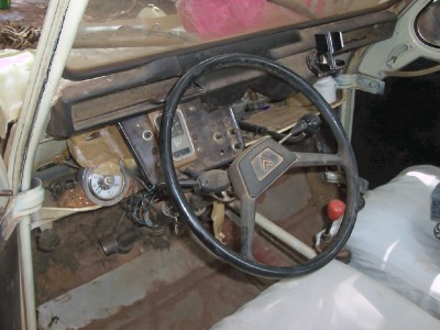

tableau de bord avec température d'huile et voltmètre de charge de batterie.
tableau de bord.jpg (50.35 Kio) Vu 42358 fois

Dédé, le levier de vitesse ne commende que la boite avant.
Dans la boite arrière, il n'y a que le différentiel et le crabotage arrière (entre le pont et le différentiel)
Le pont à l'avant est craboté à l'emplacement du compter de vitesse donc sur l'arbre secondaire. donc il tourne à la vitesse des roue, et non du moteur.

Ah OK, donc c'est le même système qu'a utilisé le suisse,je ne connais pas son nom, qui a fais la 2cv avec la semi, le moteur de visa et la deuxième boite à l'arrière!
Re: Ma 2CV 4X4
Posté : 10 déc. 2011 21:54
C'est le système Voisin.
derière tous les autres système sont inspiré du voisin.
Le KATAR est exactement un Voisin, mais avec frein à disque à l'arrière. tous les voisin ont des tambour à l'arrière pour l'homologation.
