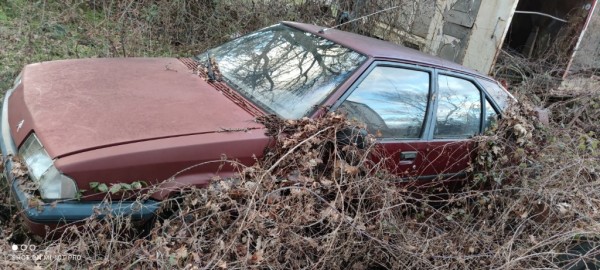

Bonjour les amis, tout le monde les gens !
Nouveau sujet, nouvelle bêtise...
Le Squale, the Shark en Anglais, le requin...
Ça vous dit rien ? Opération Bifteck !
"Opération Corned Beef ou pas. Cette opération n'aura pas lieu !"
1991, Opération Corned Beef d'Alain Poiré dans lequel on voit une BX neuve (au début du film...) Rouge Delage, fraîchement acquise par Christian Clavier, dit Jean-Jacques Granianski.
Si dans ce film il aura fallu détruire 5 BX 16 TGS, pour moi l'opération relève du parfait inversement.
C'est ici une 15 TGE de la même année, de la même couleur, avec des options aussi (pas tout-à-fait les mêmes).
Voici donc Le Squale !

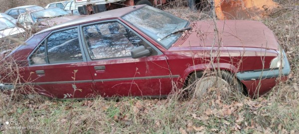

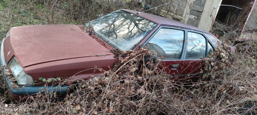

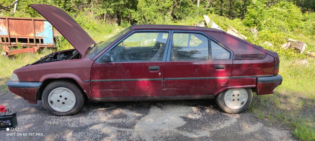

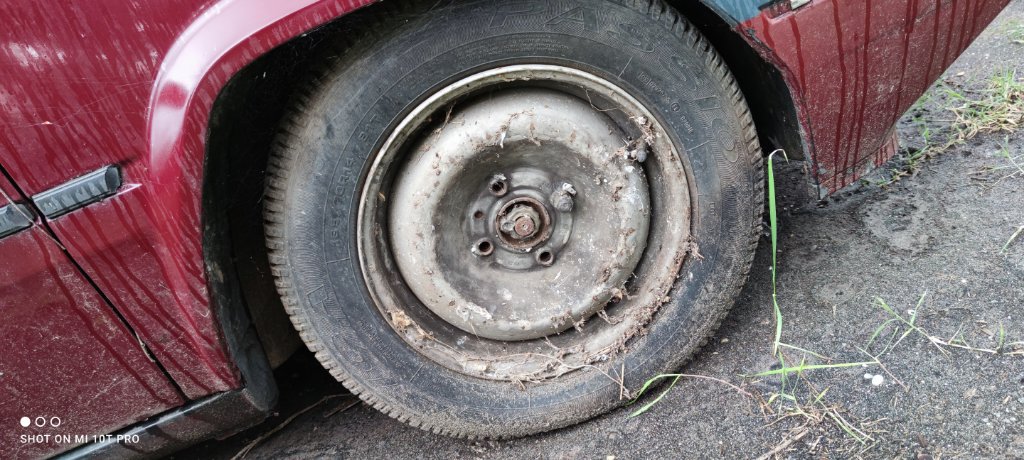

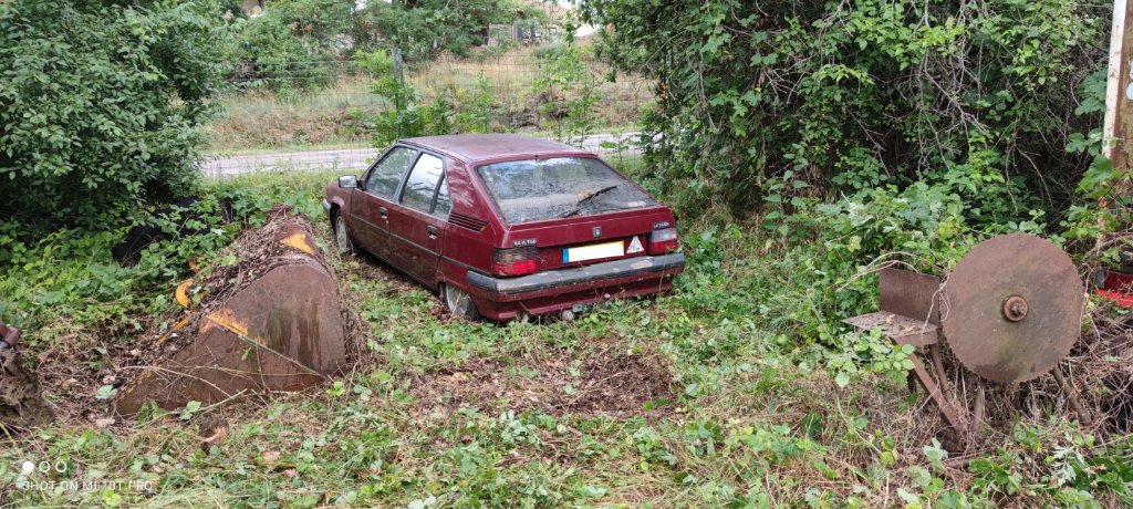

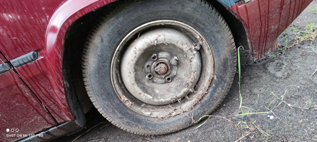

Le moteur a été remis en route sans souci. L'hydraulique fonctionne correctement. Les niveaux sont OK.
Regonflage des pneus en vue du rapatriement au sec, à l'abri.
Elle affiche 144 306 km, sa dernière révision date d'il y a 12 ans...

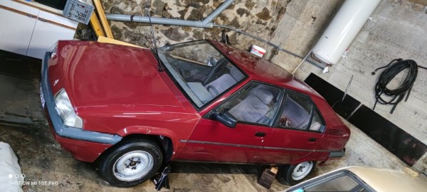

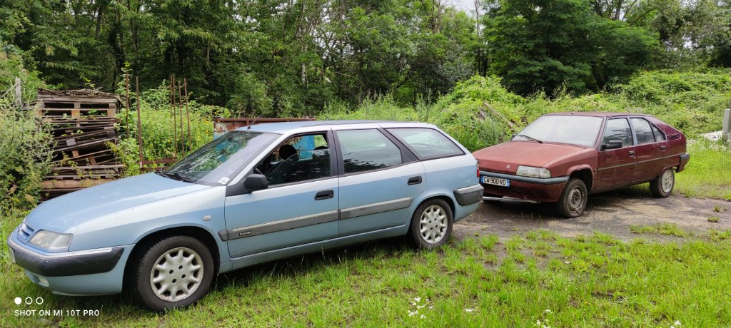

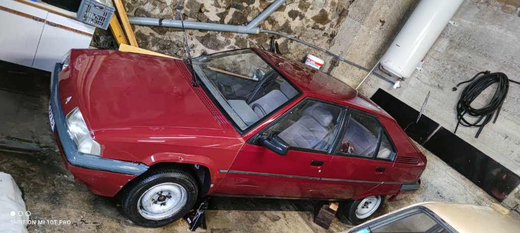

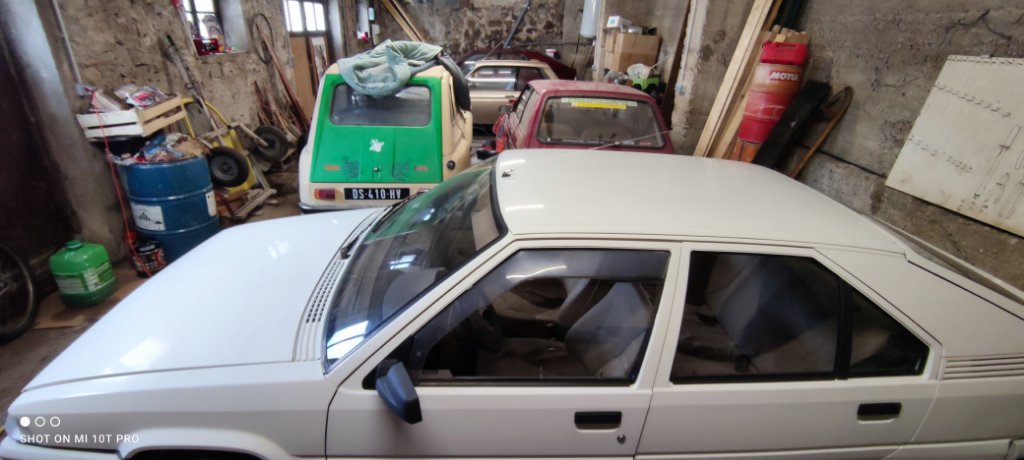

Le contrôle de l'auto avant de la rapatrier a permis de voir qu'il manquait tout de même 5 goujons ! 3 à l'AVD et 2 à l'ARD....
L'Opération Corned Beef a eu lieu ! Opération réussie !
La voici dans son nouvel environnement. Au sec, à l'abri.
- Christophe
- Messages : 915
Re: Le Squale

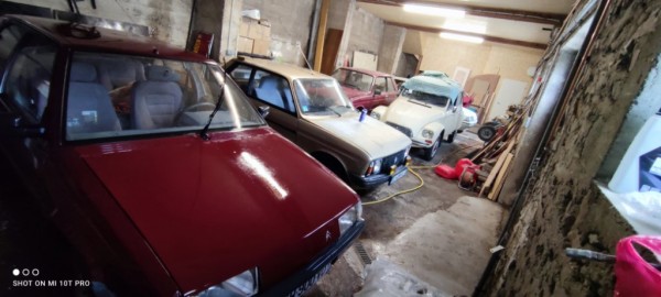

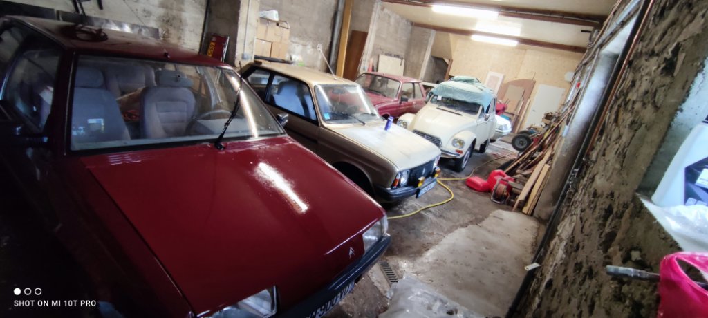

Pas trop galère finalement pour la garer dans une place de 5m40 de long. En accédant en biais ça se fait bien. Il était temps de couper le moteur car le voyant de niveau de LDR s'allumait. La pompe à eau est sûrement en cause....
Tant qu'à faire et avant qu'elle redescende j'en profite pour la mettre sur cales et chandelles. Ce sera utile pour la suite des opérations.
Un peu de poudre décrassant peinture de Belgom pour une première toilette. Elle préfère sans doute ses nouvelles copines qui l'accompagnent plutôt que les espèces d'immondes saloperies arborant un losange qui l'entouraient avant. Toutes ces clio, R11, R19, R21, R25, express, scenic....j'en passe et pas des meilleures....

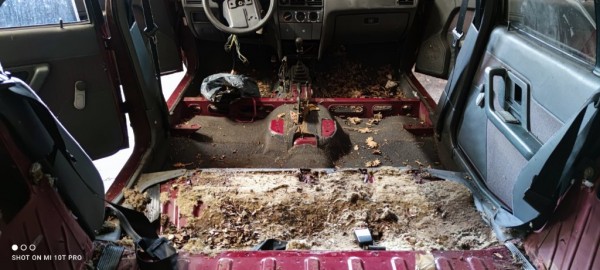

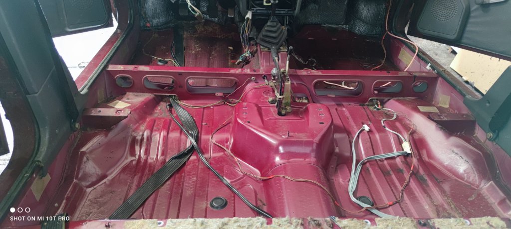

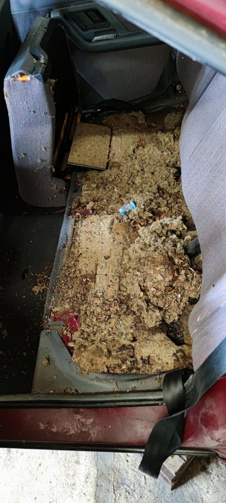

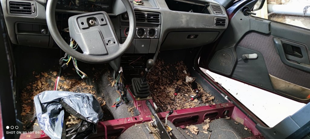

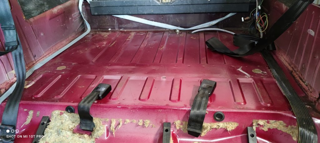

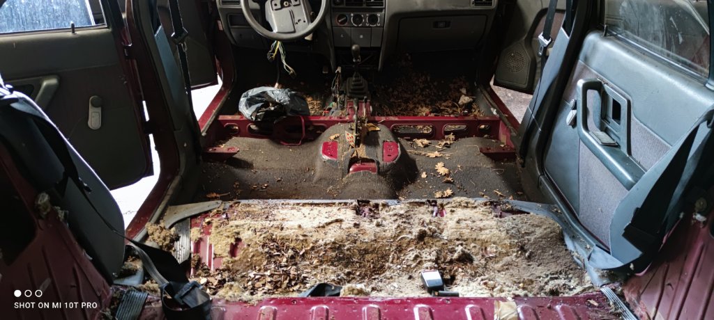

Hier c'était parti pour le démontage de l'intérieur. Les ratasses ont pris cette auto pour un hôtel B 'n X ! L'odeur de pisse brûle les yeux ! Adieu la tibaude !
Y a pas à dire, c'est vraiment de la m.rde ces rats !
Et oui c'est ça le pire il est comme ça d'origine le Dédé !
Ah quel poète. Mais où va-t-il chercher tout ça ?
Modifié en dernier par Christophe le 18 juil. 2021 07:26, modifié 1 fois.
- Christophe
- Messages : 915
Re: Le Squale

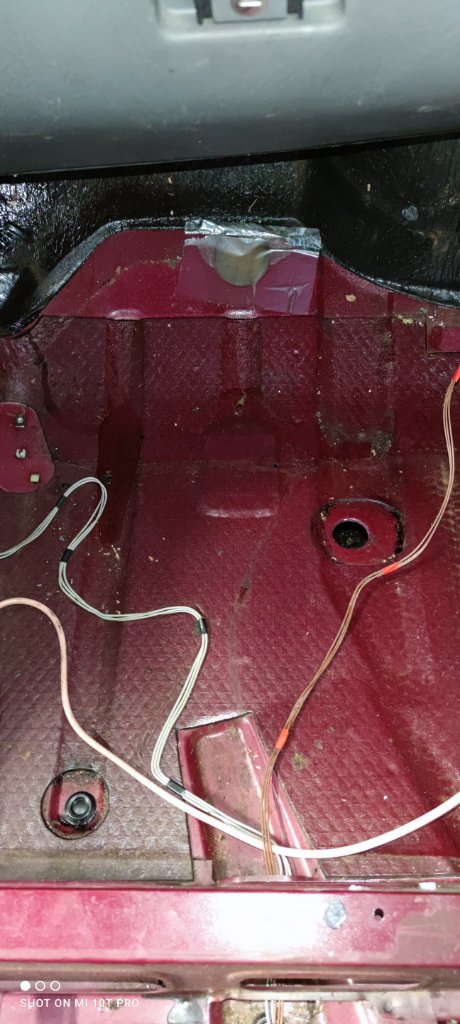

Ça se vide, le Rouge Delage réapparaît. Et il n'y a pas un seul point de rouille. Je suis pantois. 12 ans à 5 cm de la terre et rien ?!
C'est quand même bien protégée une BX !

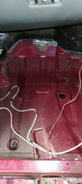

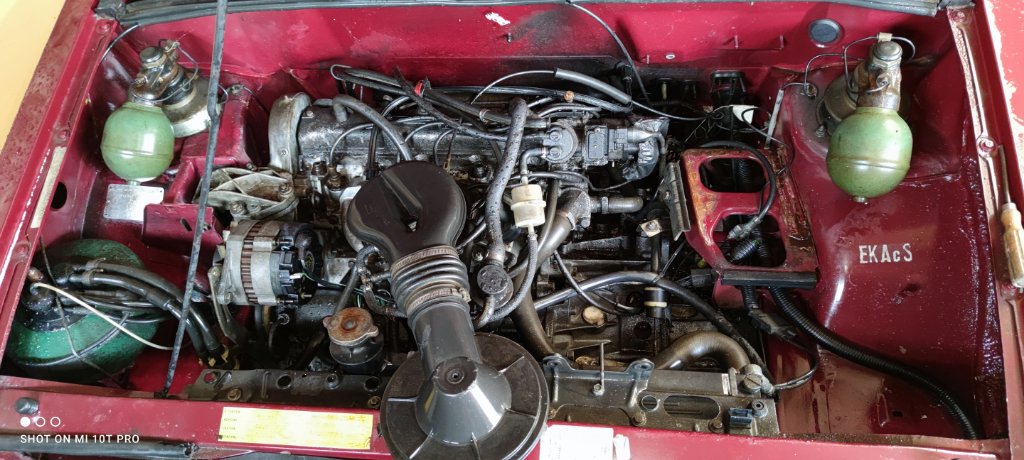

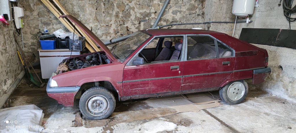

Un p'tit d'aspi et de jet d'eau dans le compartiment moteur pour virer le terreaux, les feuilles mortes, les brindilles et branches et les habitants aussi !
Là encore il n'y a point de rouille. Les longerons sont nickels, derrière les phares c'est ok. Côté support de batterie RAS. Le bac d'auvent est nickel aussi...
Ici c'est donc le 1580 dégonflé à 80 ch DIN, arbre à cames spécifique et carburateur simple corps Weber 34 TLP à starter manuel et non pas cette daube de Solex 32-34 Z1 à starter auto qui fait consommer comme un camion et dont le starter est une misère....
