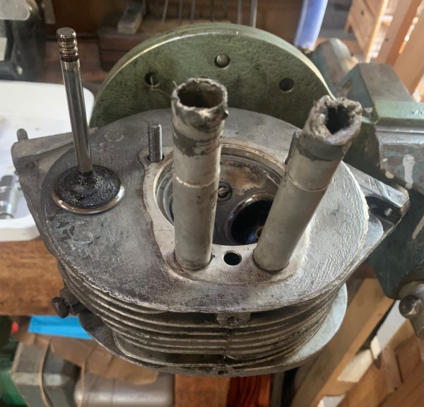

Aujourd’hui j’ai pris mon courage à deux mains et lancé l’opération joints de queue de soupape
Avec l’aide de mon fils, nous avons enlevé les deux ou trois choses qui gênaient pour accéder aux culasses
Pas de difficultés particulières à signaler…
Re: Problème sur la 2cv
Posté : 26 déc. 2022 17:00
par Christophe DeCaluire
Voici la 1ère posée sur l’outil de Jacques
Anciens joints enlevés et là difficultés à installer les nouveaux (Burton)
Impossible de les pousser jusqu’au fond avec les doigts
Finalement avec l’aide d’une douille et de léger coup de marteau, ils sont en place …

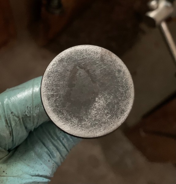

Voici l’état des soupapes
Après papier de verre

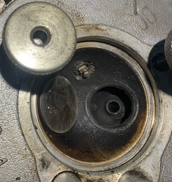

Pour le nettoyage et pour bien comprendre, quand tu parles des têtes des pistons c’est la partie restée sur le moteur l’autre c’est ce qu’on appelle la chambre ?
Tête de piston ?
Tête de piston ?
Chambre de combustion ?
Posté : 27 déc. 2022 19:37
oui, ces 2 parties, ont de la calamine. donc c'est mieux de l'enlever. (gratter avec une brosse métallique ou petit tourne vis.
enlève la bougie qui a aussi de la calamine
gratte aussi tous ce que tu peux enlever dans les zones échappement et admission, (dans les culasses, derrière les soupapes.
attention de ne pas rayer les sièges dans les zones d'appuis des soupapes.
une fois tous propres, un petit rodage ne fera pas de mal.

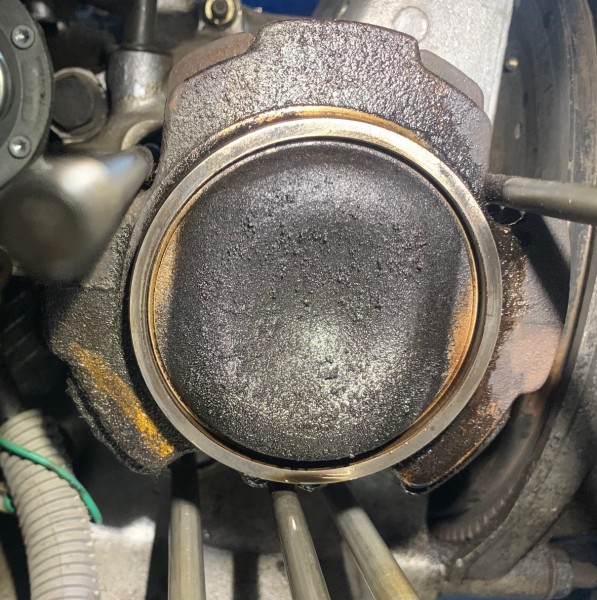

Aujourd’hui phase
nettoyage

J’ai constaté que le cylindre de gauche (face moteur) était plus encrassé

Posté : 30 déc. 2022 07:47
C'est vraiment très propre. bravo.
