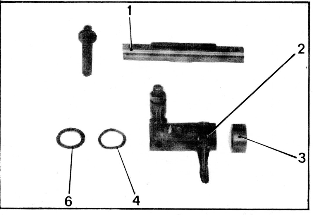

pour les culbuteur, le montage est comme sur cette photo

Merci Jacques. J'ai le bon montage. Merci Christophe pour ton aide en visio. Merci à Yolande de C'Malin 2CV pour ses pièces etses gracieux conseils.

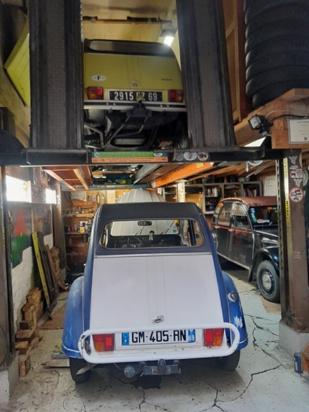

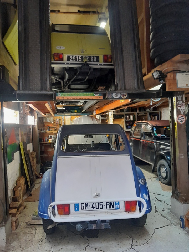

Un gros MERCI aux amis du Club qui maident pour remettre la "Camarguaise " sur le chemin des sorties du Club ! Merci à Christophe pour sa patience et sa "visio formation " pour le réglage des culbuteurs. Merci à Adrien et Gérard pour le partage de leurs expériences. Merci beaucoup à Jacques, qui m'a proposé de le rejoindre dans son garage (grand honneur...) pour un diagnostic complet et une avancée majeure dans les réglages. J'ai eu le privilège d'entrer dans ce splendide atelier, de suivre les conseils de Jacques pour exécuter les réparations, et de faire un essai "dynamique " ensemble. Résultat : moteur méconnaissable, et une formation méthodique et pratique. Merci à tous pour le temps consacré. La liste des sorties évoquées à la réunion promet de bons moments dans les semaines à venir. A très bientôt

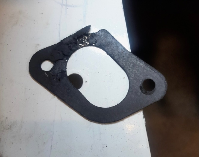

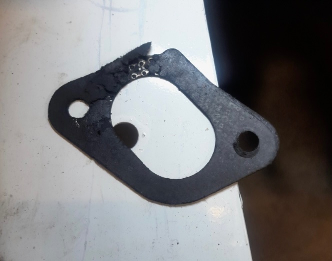

Et voilà, après le passage dans ce lieu sacré, avec la gentillesse, la patience, et la pédagogie de Jacques, tout revient dans l'ordre. Réglage "fin" de l'allumeur, détection d'une prise d'air importante à l'admission gauche (positionnement des culasses au serrage et joint HS), passage soigné du faisceau avant, essai complet Quai des Etroits. Quand tout sera bien positionné, il restera le réglable de la richesse. Au passage je cherche 1 volant Quillery bleu si possible...🙂. J'ai passé un moment passionnant et serein. Merci encore et à la Nationale il me semble. Bons voyages Jacques.

Re: ma 2cv Camarguaise
la photo posté par Christophe, est celle de ton joint de pipe d'admission?
Tu l'as déjà démonté?
et c'est OK maintenant?
