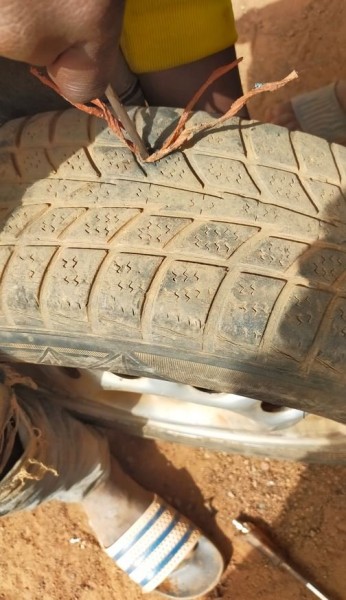

Ce matin, crevaison sur la NISSAN,
J'ai porté le pneu chez mon réparateur de pneu:

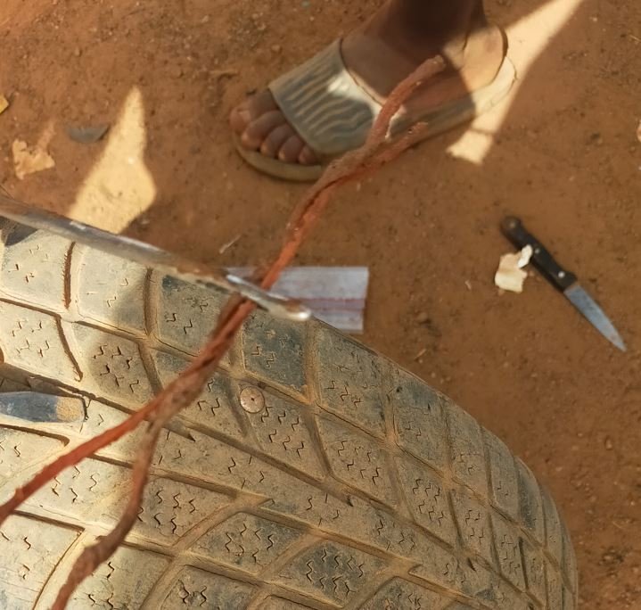

une vis c'est bien planté dans le pneu
Le matériel: une aiguille et une mèche.

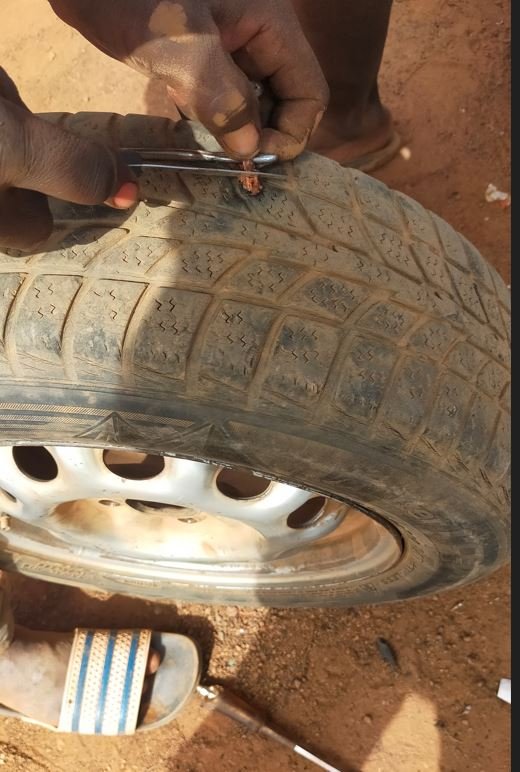

Il a gonflé à 3 bars
puis retiré la vis et immédiatement planté l'aiguille avec la mèche
une fois retiré l'aiguille il a coupé ce qui dépasse
Prix de la réparation 1000 Francs soit 1.50 €
Je lui ai demandé de m'acheter 2 aiguilles et 2 paquets de 5 mèches.
Je garderait un kit au BF et ramènerait l'autre en France, histoire d'être autonome lors de mes voyages.
