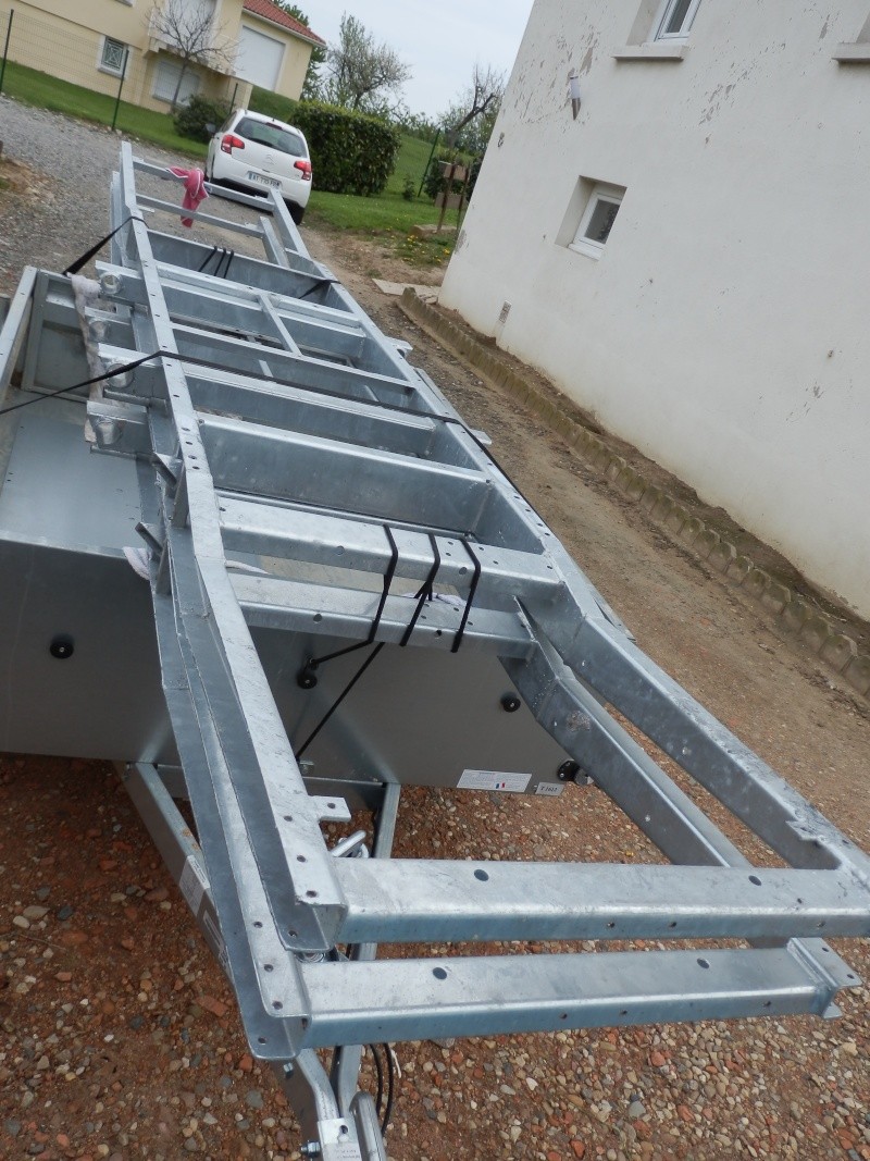

Chez 2cv City (GB), ils sont a 350 livres soit environ 450€, pour en avoir ramené 2 a la maison la semaine derniere , je peux vous dire qu'ils sont top et vraiment pas chère, j'ai discuté avec un deuchiste qui en a déja monté 3, depuis il monte que cela ! tous les trous de fixations correspondent bien a l'origine , ils sont livrés avec une tole galva sur le dessus mais pas dessous, si on souhaite avoir la tole du dessous , il faut rajouter env 45€, le seul inconvénient sans la tole du dessous , c'est un peu plus bruyant en roulant !

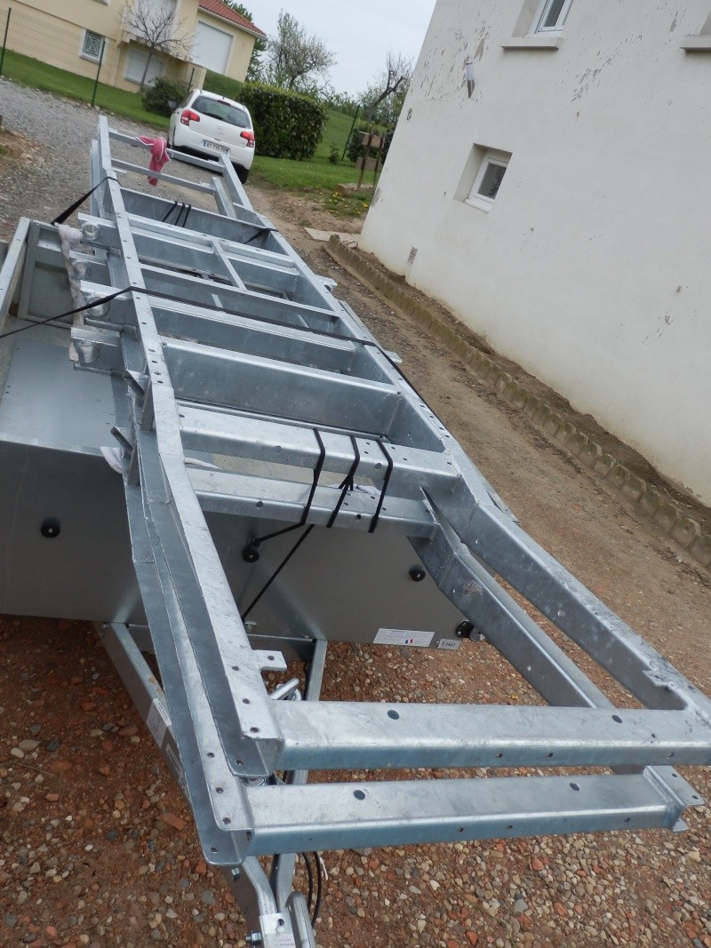

merci choco je t'ai pris une photo sur ton forum
moi c'est sur ton forum que je n'arrive pas a mettre de photo
les chassis en photo

Pour ma part, en décembre 2012 j'ai acheté un châssis galva chez deuche 36. Payé 850 avec le kit mousse et fixation (attention les écrous-cages du châssis ne sont pas les mêmes que d'origine et peuvent lâcher si on sert trop fort). Châssis très bien, tous les trous OK, faut prévoir de les agrandir diamètre 9mm pour être sûr que tous les trous de plancher tombent en face et tarauder les perçages des ceintures AV. Aucun problème au montage. Mais 2 bémols je trouve, les tôles du dessus et du dessous sont gondolées à cause du bain à 450°C et certains filetages sont réalisés avant la galvanisation donc il faut les repasser à la filière. Perso dernière fixation de la ligne d'échappement inutilisable.
A refaire je prendrai un cataphorèse plus proche de l'origine, des tôles bien planes, c'est plus joli. Avec rajout d'un traitement corps creux comme expliqué dans 2CVXpert...
