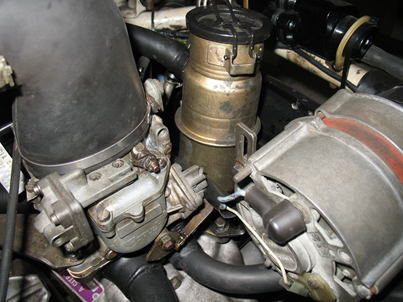

Personne?
Saugeais
Messages : 220
Re: Surpression moteur
Message non lu par Saugeais »
Salut , mets une photo pour voir si c'est un origine , y'a pas temps d'années qu'il y a des adaptables !!

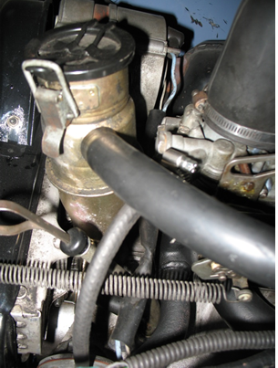

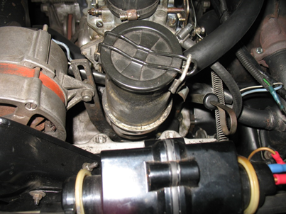

Message non lu par oli-69 »
Voici les photos de mon reniflard:
Sans titre.png (306.21 Kio) Vu 5513 fois
Sans titre 2.png (299.08 Kio) Vu 5513 fois
Sans titre3.png (294.63 Kio) Vu 5513 fois
Avis aux experts!
Merci,
il semble bien d'origine. donc possible de le rénover
