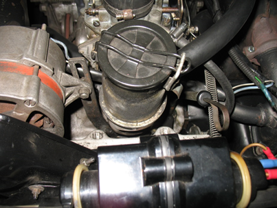

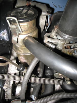

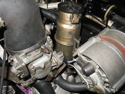

Posté : 17 mars 2015 16:37
par oli-69
Voici les photos de mon reniflard:
Sans titre.png (306.21 Kio) Vu 5535 fois
Sans titre 2.png (299.08 Kio) Vu 5535 fois
Sans titre3.png (294.63 Kio) Vu 5535 fois
Avis aux experts!
Merci,
Re: Surpression moteur
Posté : 19 mars 2015 20:18
il semble bien d'origine. donc possible de le rénover
