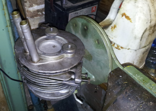

Près nettoyage de la culasse, montage sur l'outillage rotatif.

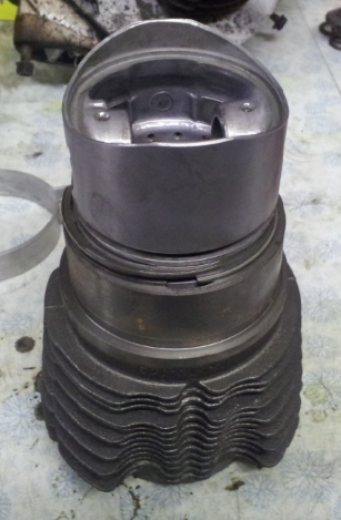

Capture 24.PNG (515.3 Kio) Vu 20953 fois

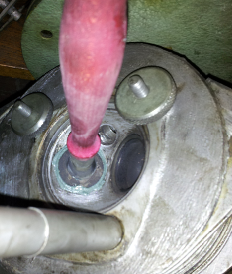

Démontage coupelle et ressort
rodage des soupapes
Capture 25.PNG (605.82 Kio) Vu 20953 fois
Re: ma 2CV Catastroph
Posté : 13 avr. 2015 21:43
Changement des joints téflon de queue de soupapes.

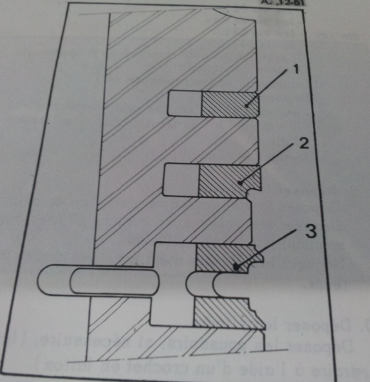

plan de positionnement des segments
Capture 30.PNG (422.45 Kio) Vu 20953 fois
Les 2 premier segments rentres facilement en appuyant sur le piston et poussant le segment à l'intérieur de la gorge
Capture 31.PNG (322.29 Kio) Vu 20953 fois

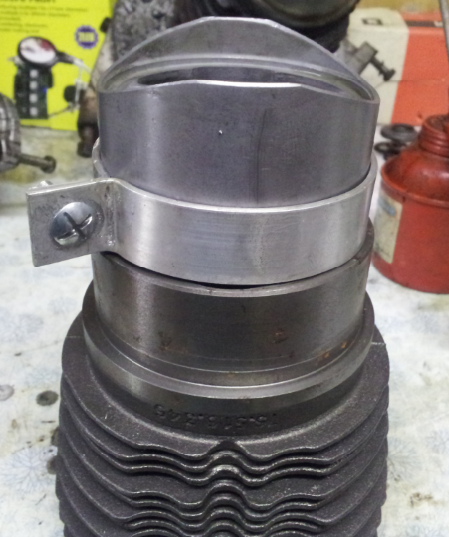

Pour le segment racleur qui est comme un ressort, le diamètre initial est plus grand que le cylindre, donc il faut un outil.
j'ai fait une bague qui permet de serrer le segment et ensuit en tapotant dessus, le piston descend sans problème
Capture 33.PNG (556.81 Kio) Vu 20952 fois

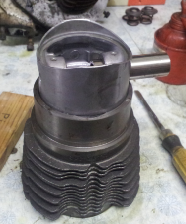

Pré-positionnement de l'axe de bielle avant montage sur le moteur
Capture 34.PNG (403.4 Kio) Vu 20952 fois
