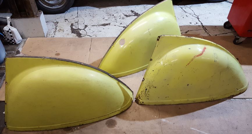

Cette semaine, j'ai commencé à travailler sur les ailes arrière que j'avais en stock
En effet, sur ma spéciale, les ailes arrière avait été changé il y a très longtemps, et avait été peinte à la main.
Plus tard, j'avais changé les aile par des re-fabrications, et j'avais peint au pistolet, avec pas mal de coulure.
et finalement ces ailes dénotaient avec le reste de la carrosserie qui à une peinture d'origine.
J'avais donc dans mon stock des ailes jaune cédrat dans un état pas trop mauvais.
L’objectif est donc de les nettoyé, pollicher, protéger contre la rouille et finalement les monter sur la 2CV.

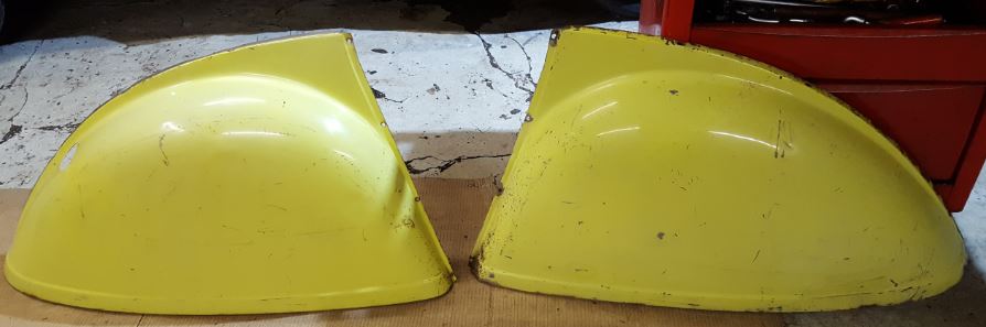

Voici les 3 ailes que j'ai après un premier nettoyage:
l'aile droite (au centre) est en très bonne état.
par contre j'hésite entre les 2 ailes gauches, celle (à droite) qui était repeinte à la main et celle (à gauche) qui est en mauvais état mais peinture d'origine.

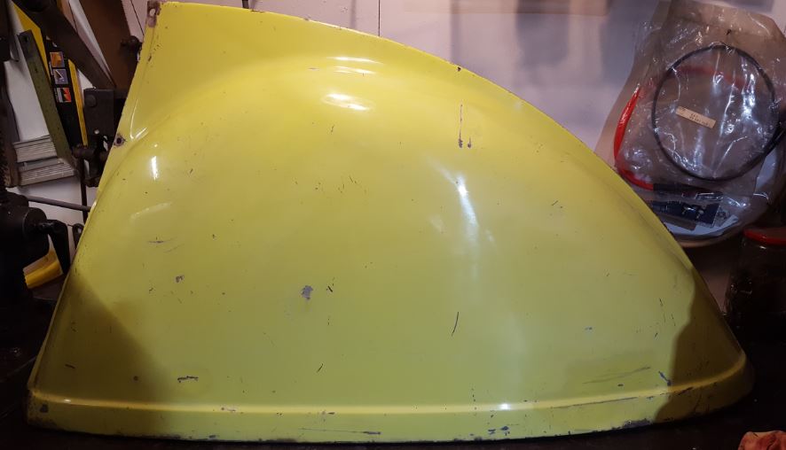

J'ai donc commencer à enlever toutes les taches sur celle ci pour voir ce que ça pouvait donner.
notamment cette tache rouge, qui ne part pas avec de l'essence.
La seule solution c'est finalement de gratter avec un kutter:
mais il faut y aller tout doux pour ne pas enlever trop de peinture jaune.

voilà le progrès à ce soir:
la tache rouge à pratiquement disparue.

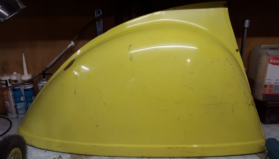

aujoud'hui, encore 1 heure de grattage et polissage
ça avance bien.

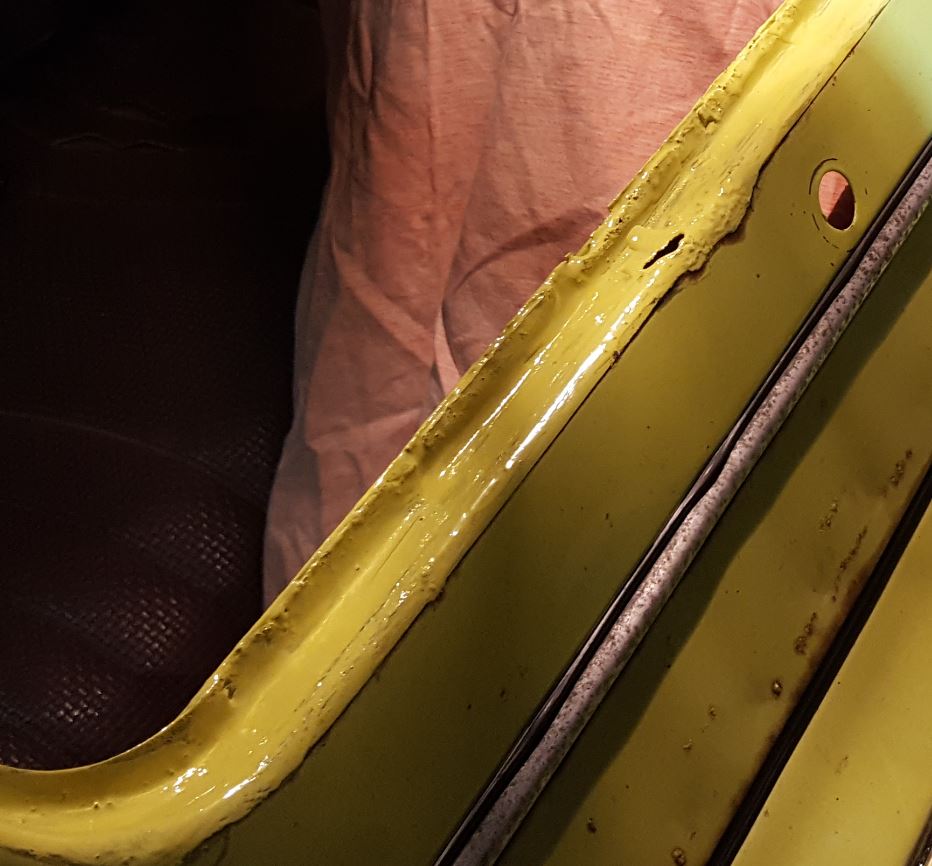

demain je vais essayer de souder les retours fendus:
en tachant de ne pas trop faire chauffer.
