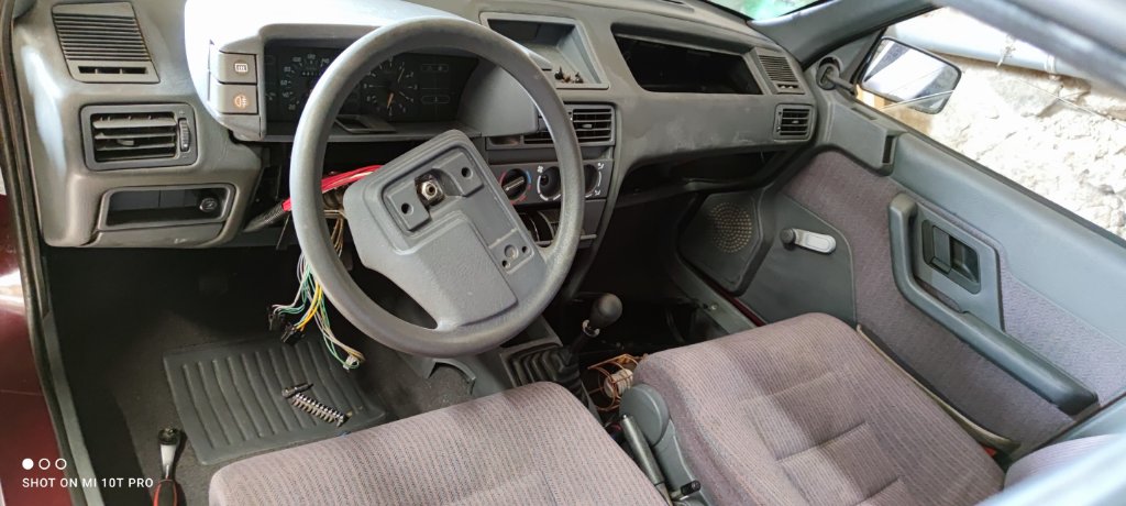

Quelques nouvelles du Squale.

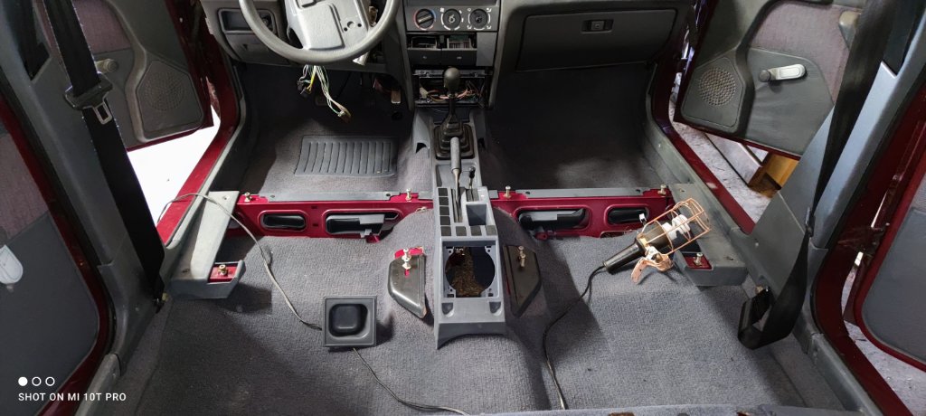

Après passage au centre de lavage auto, les moquettes ont retrouvé fraîcheur et couleur d'origine.
Les sièges et banquettes m'ont coûté pas moins de 4 bombes de nettoyant tissu et moquette.
Une fois l'intérieur de la caisse lavé, ils ont pu reprendre leur place respective.

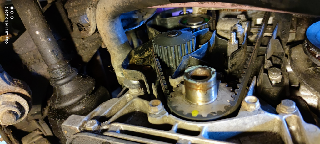

La partie mécanique a commencé un peu avant les vacances.
Remplacement de la courroie de distribution. Non pas qu'elle était usée car remplacée déjà une fois, mais c'était ici le nombre d'années qui rentrait en ligne de compte. Cependant la pompe à eau, elle, n'a jamais été remplacé sur cette auto. Pour preuve, les marquages verts d'usine et l'inscription de l'année. Et vu le jeu qu'il y avait, elle était commencé à usiner l'intérieur du bloc... d'où le bruit bizarre moteur tournant et la perte de LDR. C'est donc un ensemble complet avec PAE et galet tendeur qui a pris place.
Les 2 courroies d'accessoires sont changées également. Ainsi que le thermostat, le contacteur de pression d'huile.
Le moteur ne fait plus de bruit suspect, et l'ensemble ne fuit plus. Le système de refroidissement est maintenant opérationnel.

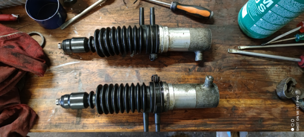

Voici quelques réparations effectuées, les dernières datant d'hier.

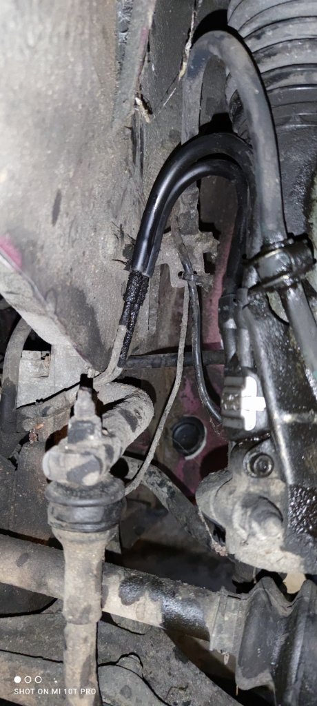

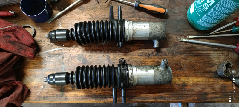

Tout premièrement, le changement des retours de vérins AV

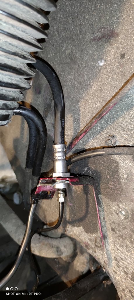

Puis après le passage au CT le 27/12, elle a été mise en contre visite pour les défauts suivants :
Changement des flexibles de freins AV. Les nouveaux sont différents au niveau du raccord côté tube HP. :evil:

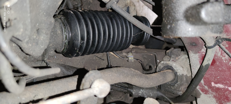

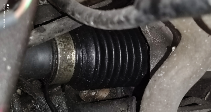

S'en suit le changement des soufflets de direction. Elle a l'option DA ce qui est bien certes mais pas tant quand il s'agit de changer les soufflets, notamment celui côté passager...
Et ayant fait face à un pseudo garagiste de mes fesses qui sévi ici à Satillieu dont le métier de mécanicien doit se résumer à faire des vidanges et changer des pneus il a bien fallut le faire soi même. Ils semblaient tous terrorisés à l'arrivée de la BX à l'entrée de l'atelier ! Il trouvait cela infaisable car selon lui il faut tout démonter la crémaillère... On est franchement pas épaulé des fois ! boulet boulet

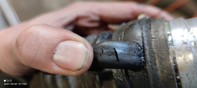

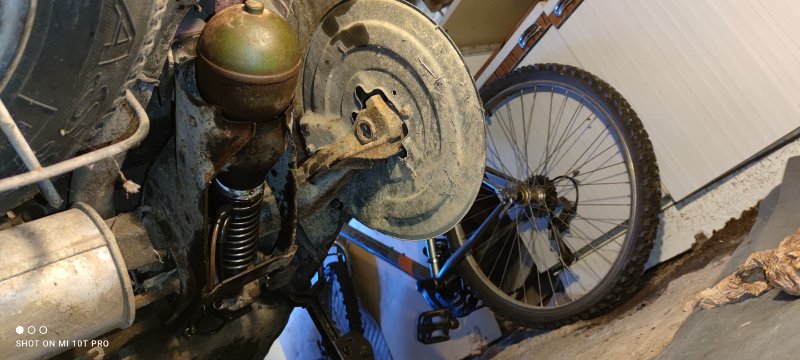

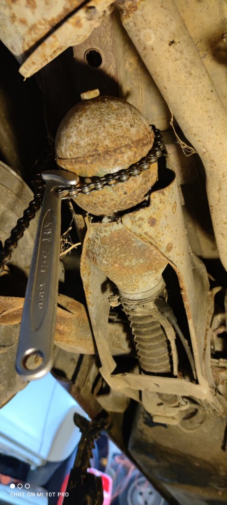

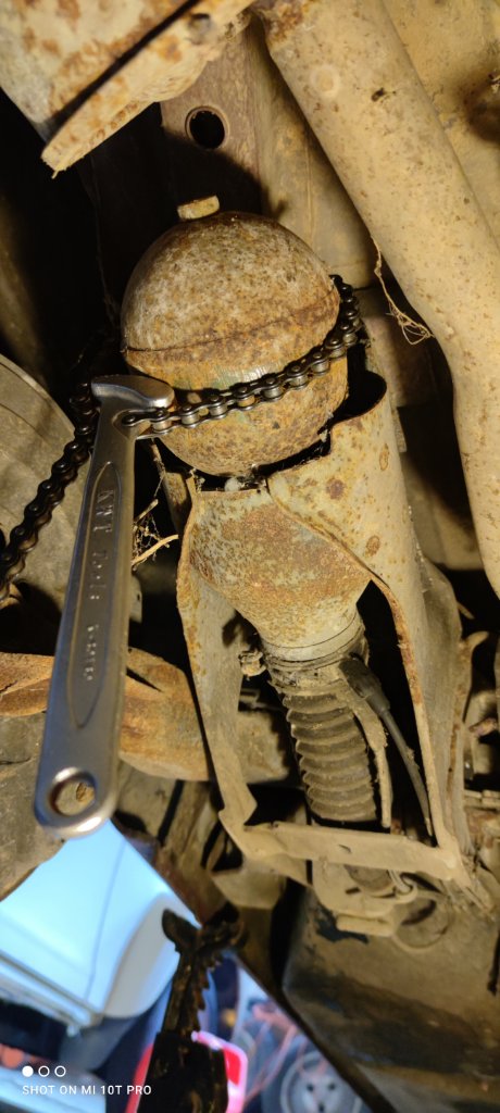

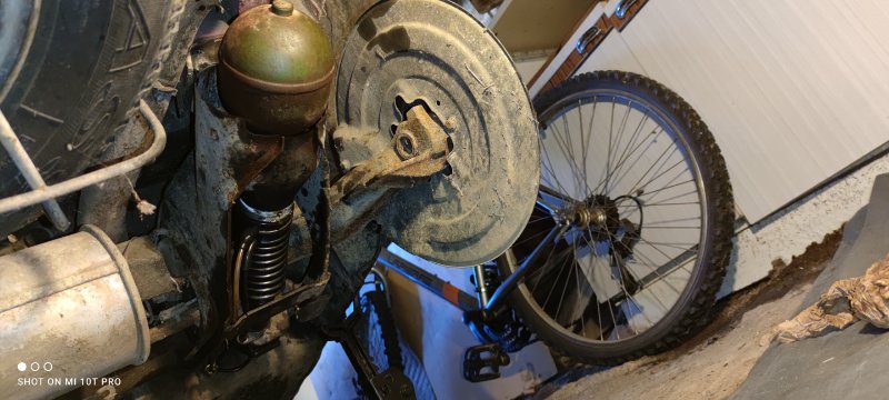

Poursuite avec le changement des cafetières. Ça c'était hier.
Les sphères bien grippées ont demandé un peu de temps et de patience.
Les nouvelles cafetières de refab sont différentes au niveau de la façon d'envelopper la rotule. À voir si cela tiendra dans le temps...avec ces refabs on ne sait jamais trop où on va quand on y prend pour la première fois...
Craquement au niveau du retour fonctionnel, c'était ça le motif du PV. Bien que ça ne pissait pas.
