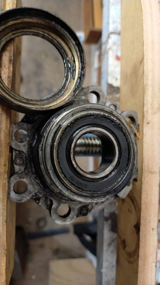

aujourd'hui, démontage de la sortie de boite coté gauche pour changer le roulement et le joint spi:
Sortie de l'arbre de son roulement
Le fameux roulement qui perdait sa graisse, et qui tartinait le frein avant gauche

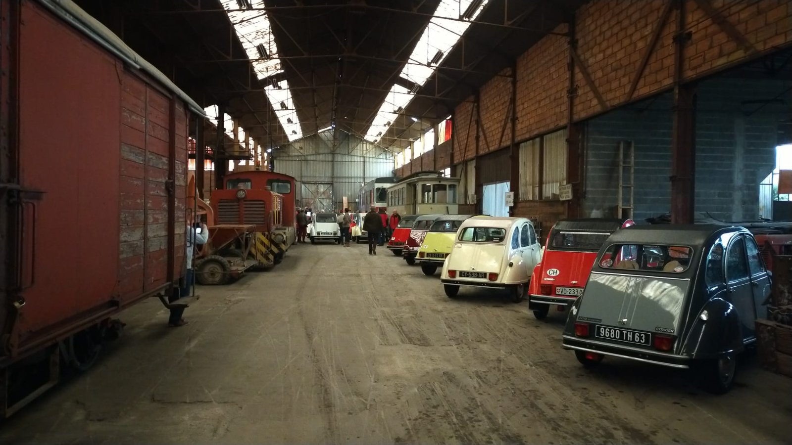

Musée du chemin de fer à Montmarrault.
