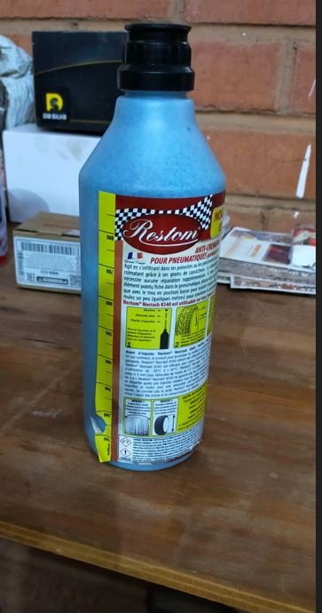

Sur les conseil d'Alain, j'ai mis du produit anti crevaison dans les 4 roues de ma 2CV.
Vu que la bouteille est assez opaque, ce n'est pas évidant de savoir quelle quantité on a mis.
Avec un litre, je pouvais normalement étancher 4 roues.
aussi j'ai eu une de mes chambre à air qui a perdu la partie métallique de l'embout.

j'ai injecté moi aussi le produit aujourd'hui. Le fait qu'il soit opaque (et pas à Pâques
) ne facilite pas la manœuvre. J'ai donc fait avec une seringue de 60ml. Comme il me fallait 260ml, j'ai fait 4 injections de 50 et une de 60. Fastidieux, mais plus facile.
