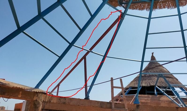

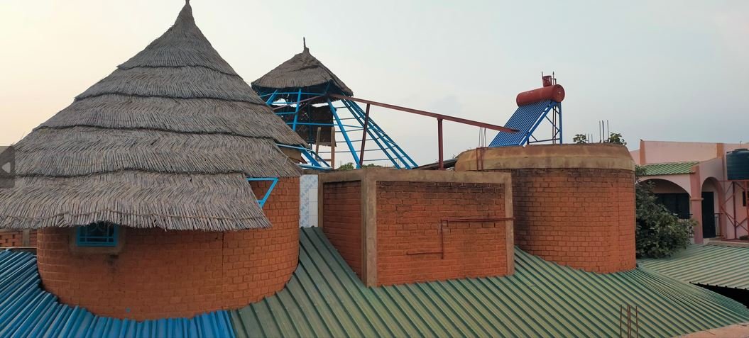

Ce matin, petit avancement et beaucoup de réflexions pour trouver les bonne pentes, qui permettrons de ne pas avoir d'écoulement proche des portes et de l'entré des toilettes.
poses de ficelles qui permette de visualiser les pentes
soudure de la première cornière matérialise le haut de la pente.

une petite photo prise depuis la dalle de la maison en construction du voisin:
cette vue de l'extérieur, permet de mieux comprendre ce que je suis en train de construire.

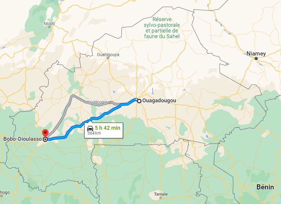

aujourd'hui, départ pour Bobo: 364 km.

- pourquoi pas une toiture monopente avec un "égout" parallèle au mur du fond des toilettes ?
- bonne route pour bobo ;;
Messages : 3916
Re: Ma 2CV 4X4
En monopente, la pente ne serait pas assez pentue. Et l'intersection avec la paillote principale ne serait pas chouette

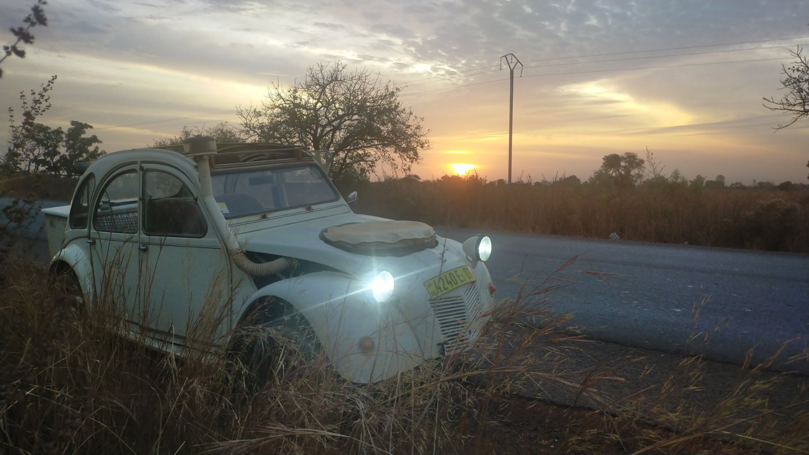

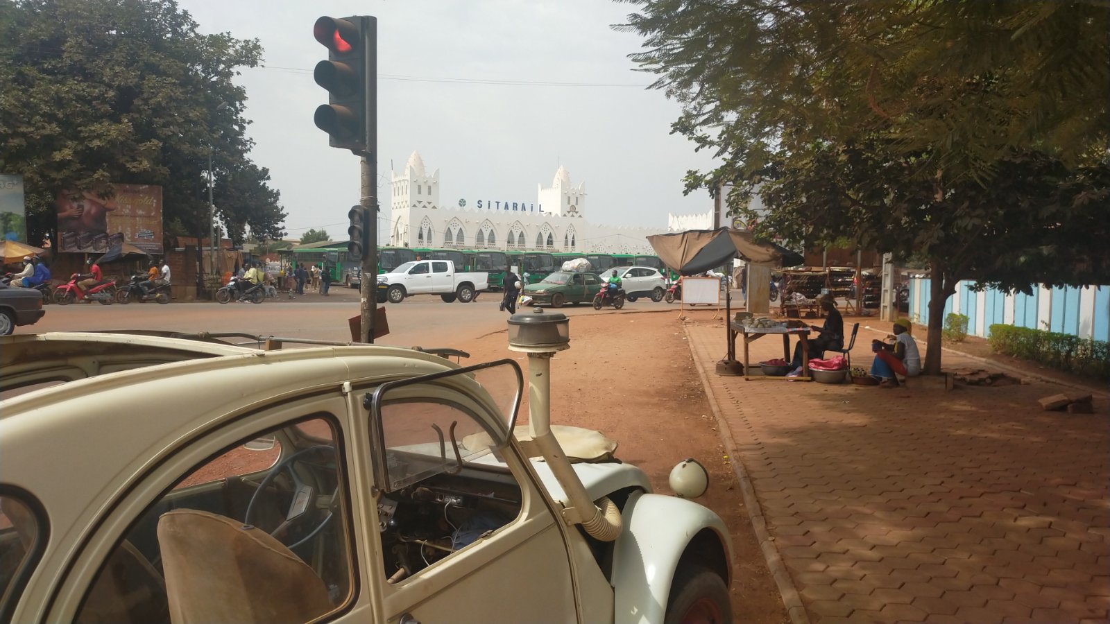

Départ tôt ce matin. Photo à la sortie de la ville.
Sur la route
Sur la route

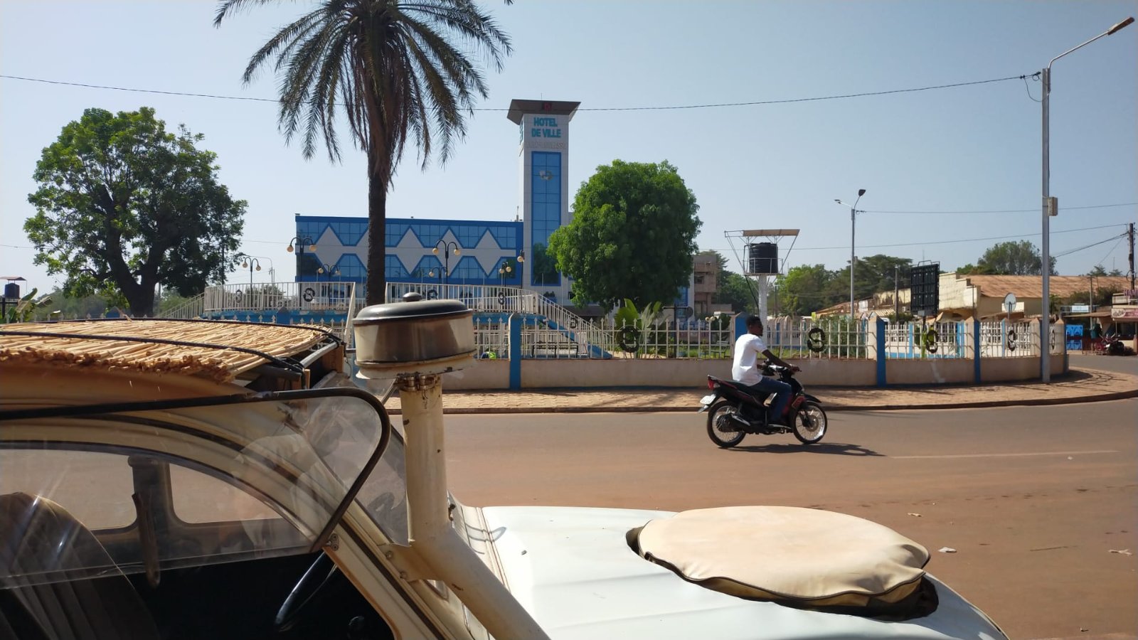

la mairie
la mairie

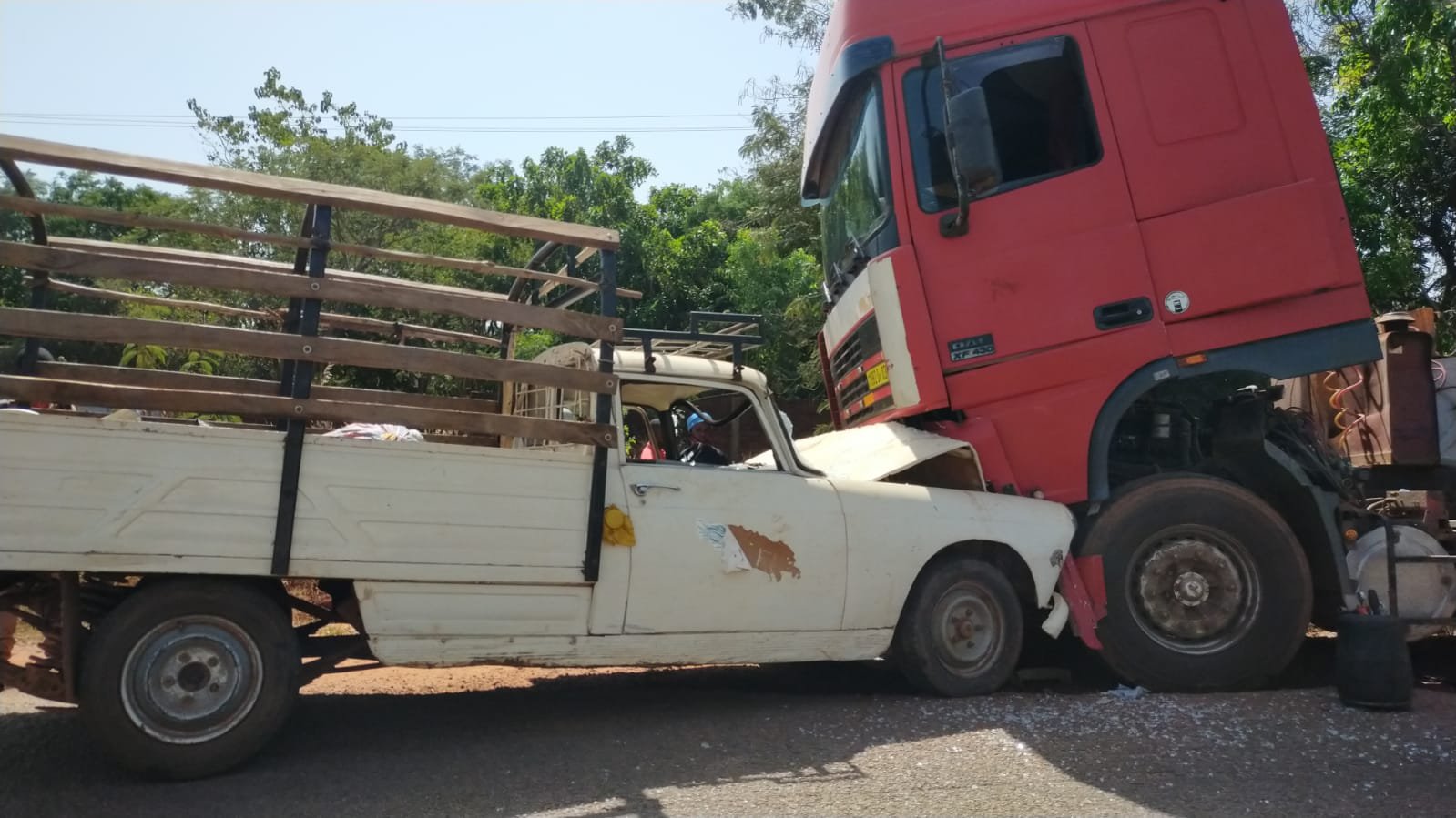

un accident de rue
un accident de rue

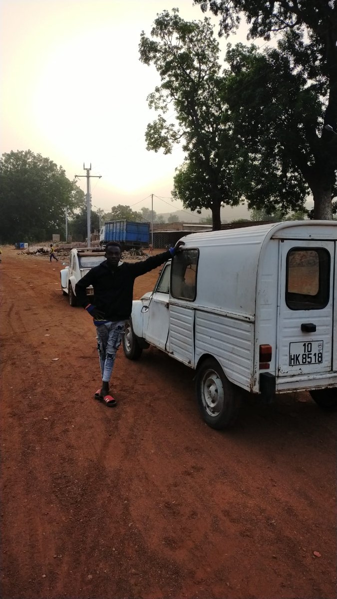

Je suis rentré aujourd'hui en tractant l'acadiane 4x4 sur 360 km:
Départ à 5h du matin, dans la nuit, pour sortir de Bobo avant la circulation.
La 2CV avait beaucoup de peine, pas possible de passer la 3ème.
ça m'étonnait quand même, mais bon, on avançait.
Après 1/2 heure de route, impossible de continué, l'acadiane était bloqué.
Je m'arrête, elle fumait. J'ouvre le capot, le disque gauche était rouge écarlate. et il y avait des flammes au dessus de l'étriller.
J'ouvre la purge, un maxi de vapeur est sortie.
Hier, on avait certainement pas correctement purgé, et il restait de l'eau. et l'étriller était suffisamment grippé pour chauffer.
On a bien repurgé, et la voiture s'est retrouvé libre pour avancer.
ça freinait un peu, donc on est reparti, en se disant qu'on utiliserait les frein qu'en cas d'urgence.
Ensuite ça été beaucoup mieux:

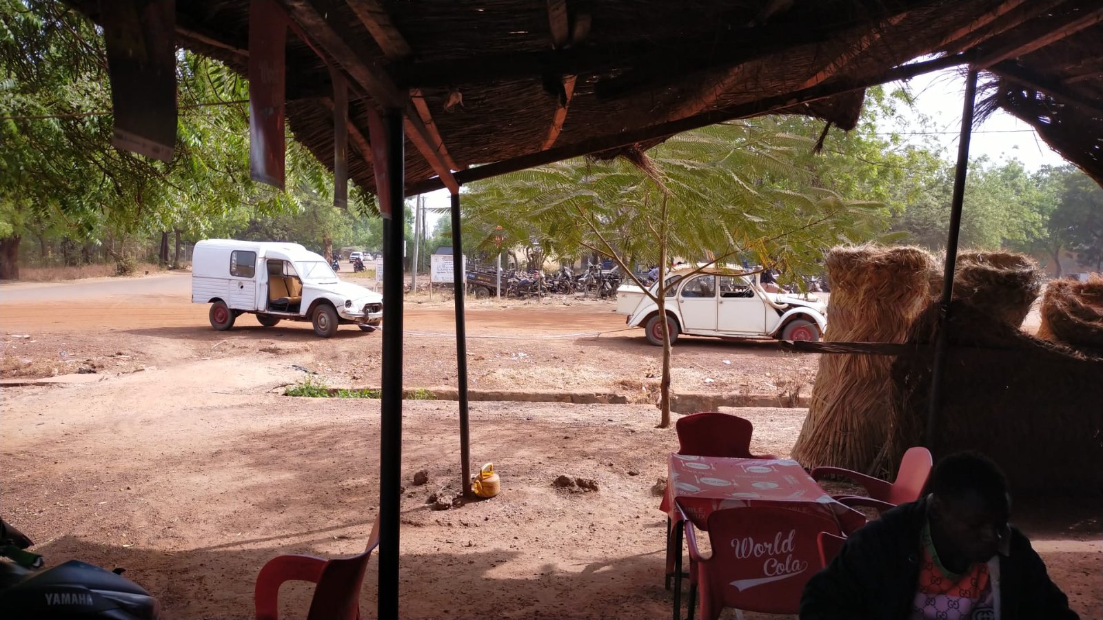

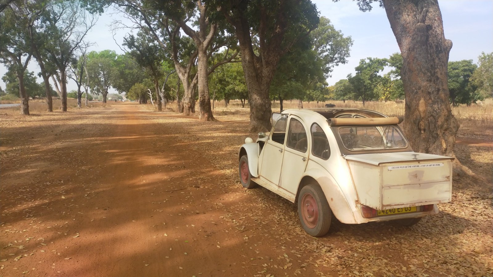

Première pose au levé du jour.
L'"enfant" qui est au volant travail avec le garagiste de Bobo, Je lui ai demandé son âge, 17 ans. il est parti sans pièce d'identité, si permis de conduire, bien sûr...
pose repas, à Boromo, mi chemin.
arrivé à bon port à 17h.

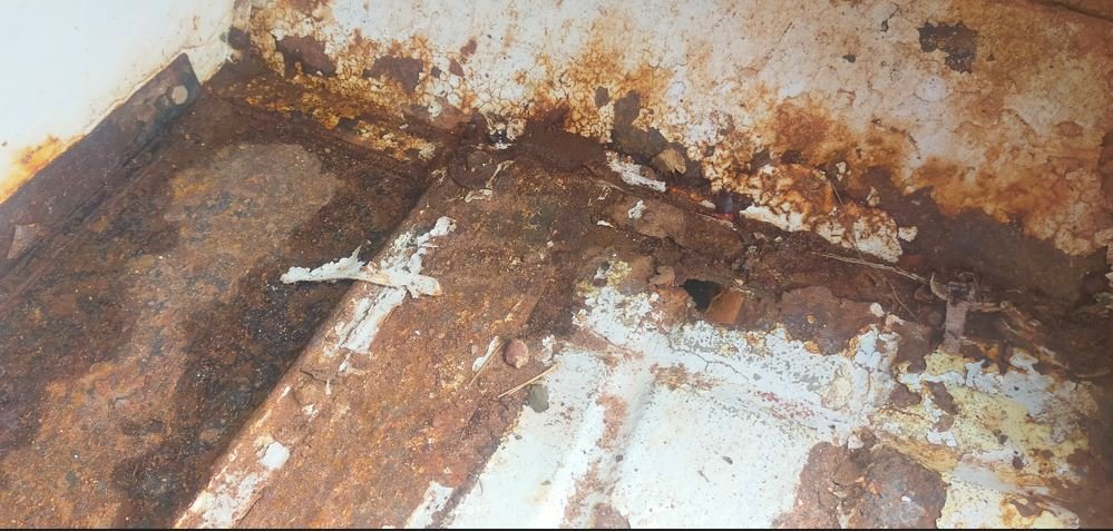

plancher et châssis avant coté passager (porte manquante d'où stagnation de l'eau en saison des pluies)
