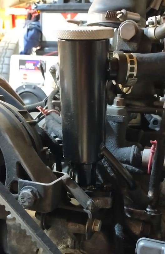

Nouveau reniflard
Nouveau reniflard
J'ai monté sur ma Le Patron, un petit reniflard, tout métallique, que m'a trouvé Roland en Allemagne. Merci à lui.
Cet après midi j'ai fait un tour pour valider les 2 amortisseurs arrière que j'avais montés l'automne dernier.
Et bien ces amortisseurs sont parfaits. Plus aucune vibration à la vitesse de résonance. (autour de 90 km/h)
Au retour, j'ai de suite mesuré la dépression.
et bien 36 cm au ralenti, et monté jusqu'à 40 cm en accélérant.
Donc c'est bien un super reniflard.
Et sur la Le Patron, j'avais un reniflard raccourci, donc maintenant le petit reniflard rentre sans problème sous le capot sans aucune modification.

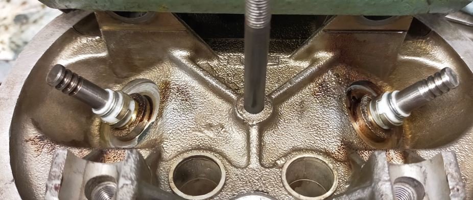

J'ai récupéré ce weekend une culasse droite rénové:
- changement des 2 guides
- usinages des 2 sièges
- 2 bougies neuves
Depuis que j'ai cette voiture, la bougie droite s'encrasse rapidement, de plus le filetage est foirée et je roule avec un insert qui sort avec la bougies et donc je dois mettre un neuf à chaque fois. d'où le projet de la remplacer.
De plus elle fume beaucoup à chaque reprise... et j'en ai déduit que ça vient de cette culasse.
bougie après 9200 km, la gauche reste propre.
Capture 94.JPG (47.67 Kio) Vu 18536 fois
Culasse avec ses 2 soupapes neuves
sièges usinées
sièges usinées

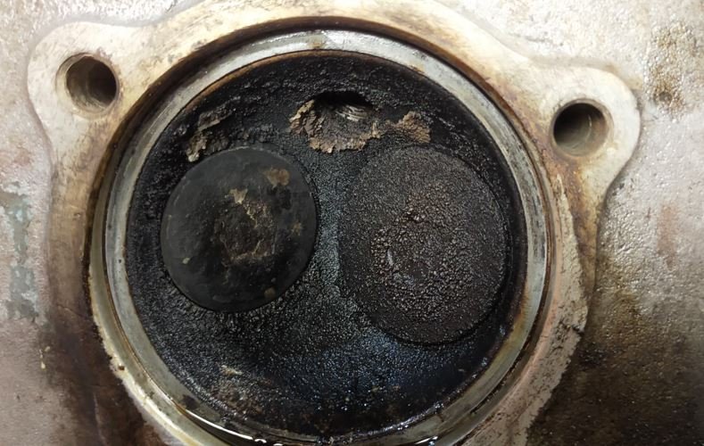

tête de piston est super encrassé
la culasse de même
la culasse de même
nettoyage de la tête de piston
