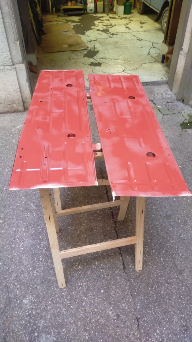

J'ai repris l'activité aujourd'hui.
- ajustement des planchers
- perçage des 2 trous qui permettre de fixer les sièges comme sur les anciennes
- perçage de tous les trous pour le bouchonnage
- soudure de 2 renforts pour consolider la zone de fixation
- brossage pour que le primaire d'accroche accroche bien
- masquage des futurs zone de soudure
- peinture du primaire d'accroche
un beau rouge qui s'accordera pas trop au jaune cédra.
Demain, c'est marron dessous et jaune dessus.

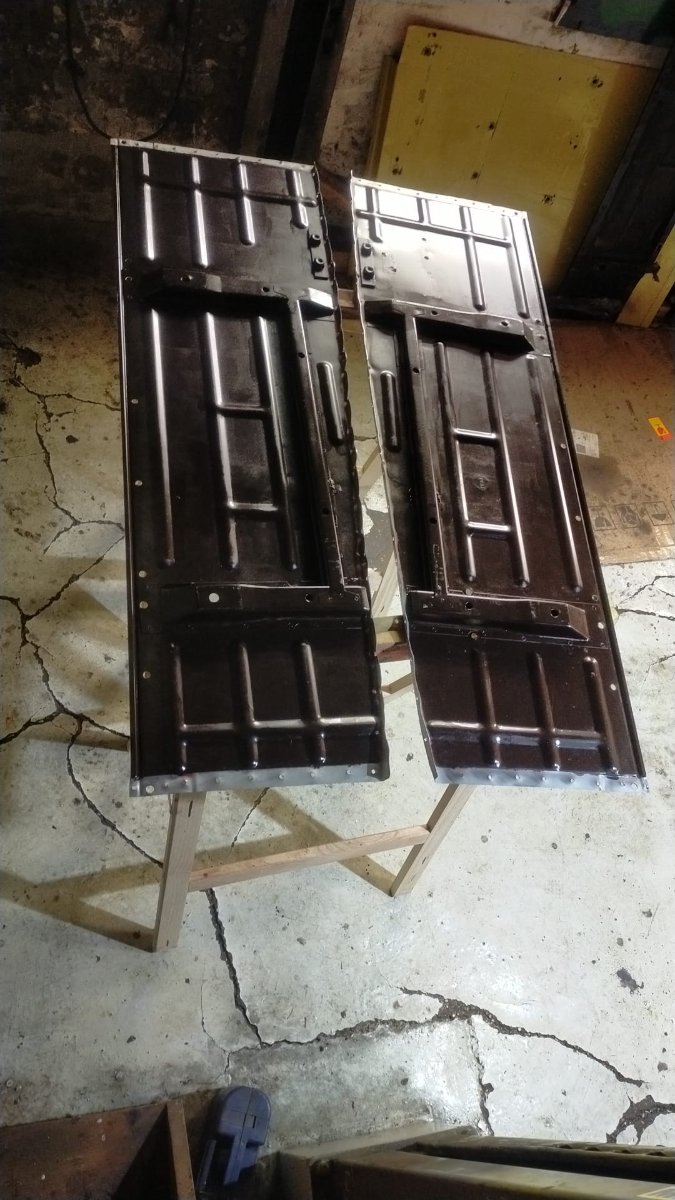

Re: ma spéciale
comme tintin:
le haut jaune
le haut jaune
le bas marron
le bas marron
Planchers soudés et caisse levée du vieux châssis

exemple de soudure par bouchonnage. avec le parkside
c'est assez propre.
