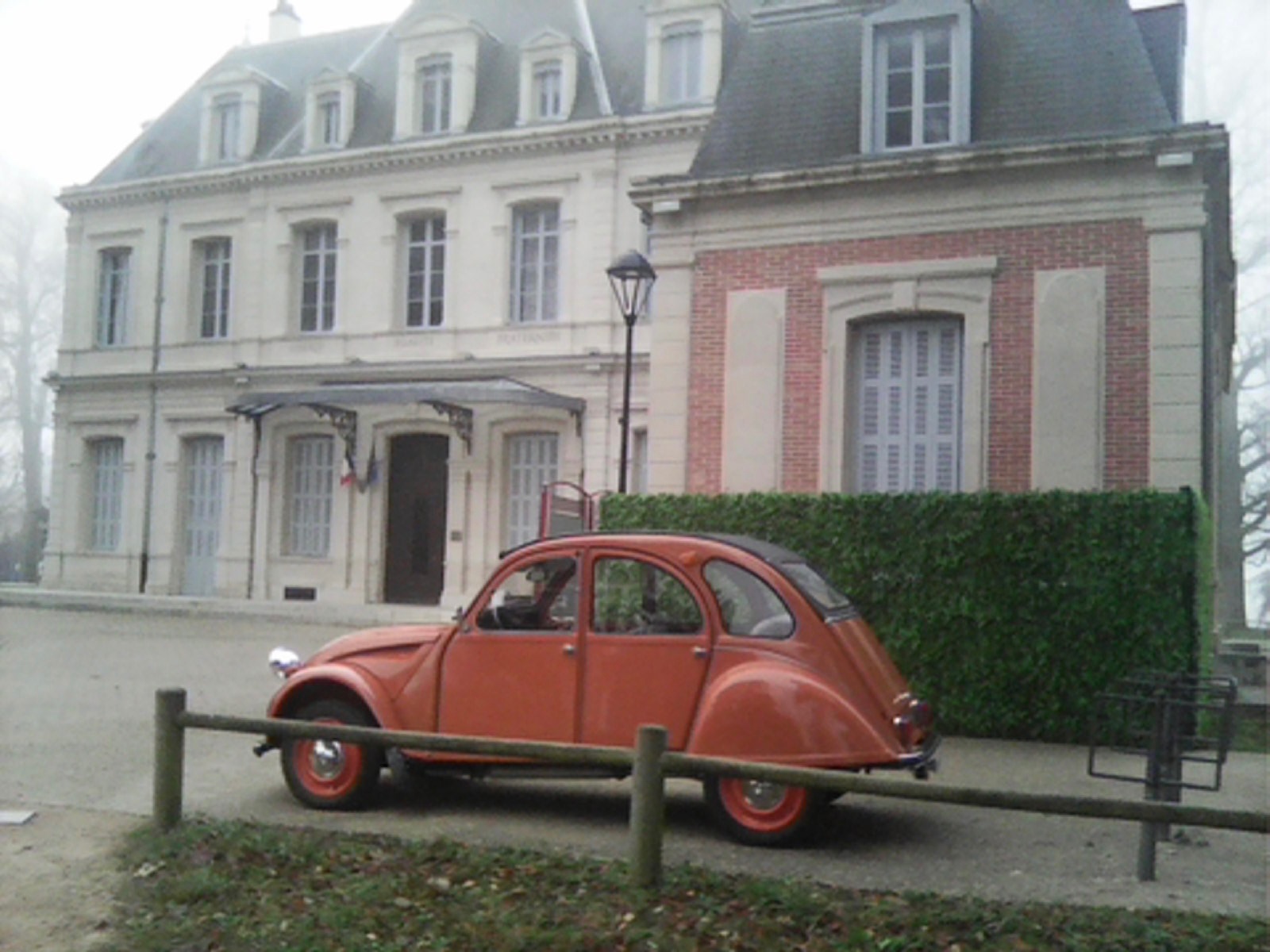

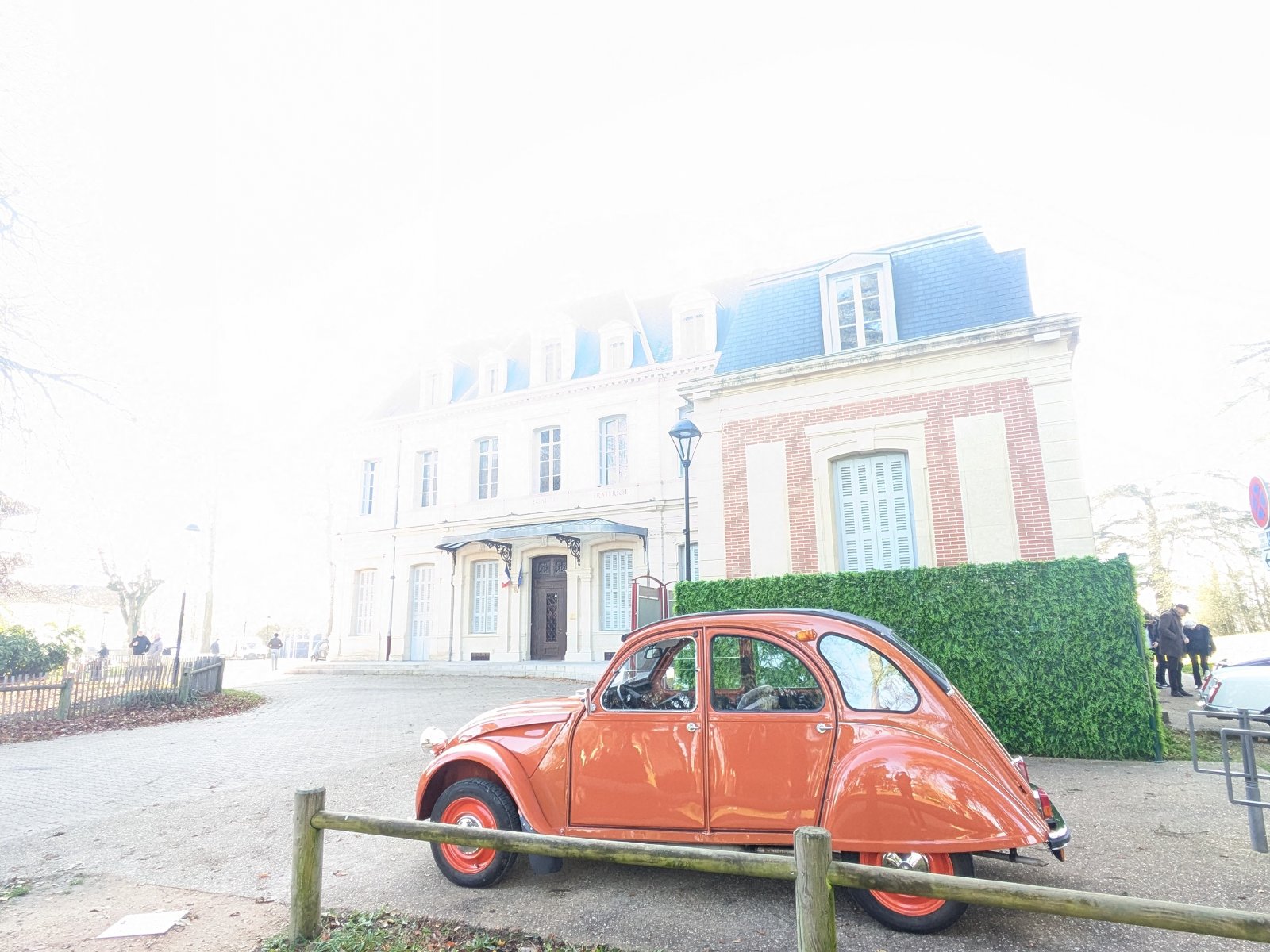

Messages : 3250
Re: mise en chantier à l'espace Citroën
Message par Didier »
Messages : 3250
Fait attention elle attire la curiosité, il a même des gitans qui rôde autour ! 😁
Messages : 3250
Elle brille tellement que la mairie en est éblouie !
Messages : 3250
À croire qu'il n'y avait qu'elle à Sathonay ce matin ! 😉
