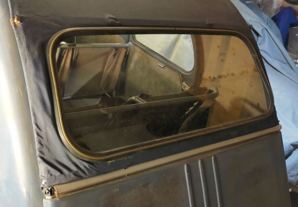

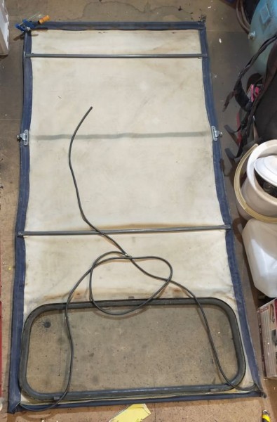

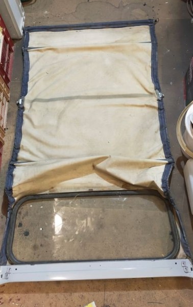

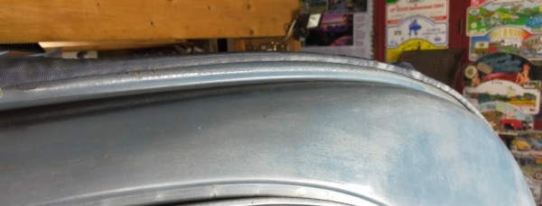

aujourd'hui, pas grand chose sur la capote, car il me manque les 2 rivets qui solidarise les 2 parties métalliques sous la vitre.
J'ai quand même "cloué" la capote au sol afin de la tendre au maximum, et reprendre le collage des ourlets latéraux

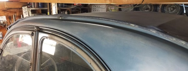

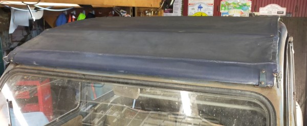

Aujourd'hui, j'ai fini de monter la capote:

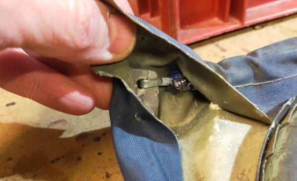

j'ai tiré sur les anciens élastique pour faire ressortir les nouveau et les crocheter à la traverse.
montage le la traverse qui porte la charnière avec 2 vis inox en attendant de poser des rivet plus tard.
voilà la capote en place. c'est quand même pas super. j'ai fais quelques plis.
J'ai posé la travers trop près de la vitre, donc la charnière alu n'a pas assez de place. J'aurai du laisser plus de jeu.
De plus elle est super raide (comme la précédente) donc pour la monter, j'ai positionné les crochets avant et après j'ai tiré pour passer la vitre sous la barre de carrosserie.
