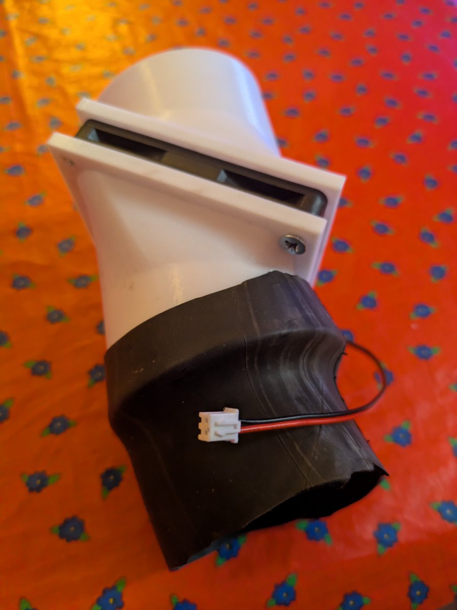

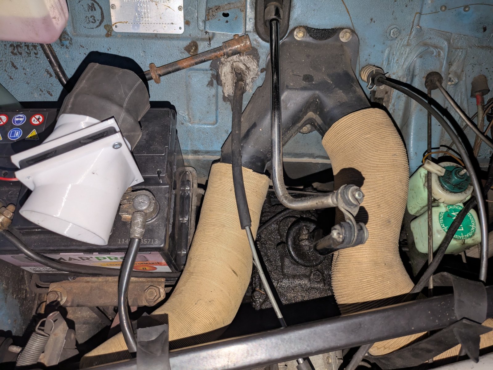

Voici, posé sur la batterie, le ventilateur acheté à la bourse à Spa.
Je pense que je vais le montrer sur le manchon coté de la batterie. De l'autre côté ça semble passer mais un peu près du bocal de liquide de frein.
Sauf si quelqu'un à déjà fait ce montage et un retour différent.
Cet après midi je n'est pas vraiment bricolé sur l'Acathiane, j'ai fait une scéance de spéléologie en apnée dans mon garage, j'en ai sorti une boîte à fusibles et un bout de chambre à air pour bien manchonner hermétiquement le ventilateur sur la buse du tablier.
Reste à trouvé un bouton de ventilateur assorti à ceux déjà sur le tableau de bord et faire le câblage électrique, j'en profiterai pour faire aussi le branchement de l'avertisseur deux tons.

Didier a écrit : 16 nov. 2025 21:11 PXL_20251116_163244553.jpg
Oui côté batterie , car l’autre côté ça va coincé entre le bocal de freins et le levier de vitesse

Bien vu Choco je n'ai effectivement pas pensé au débattement latéral du levier de vitesse, merci pour ton avis
