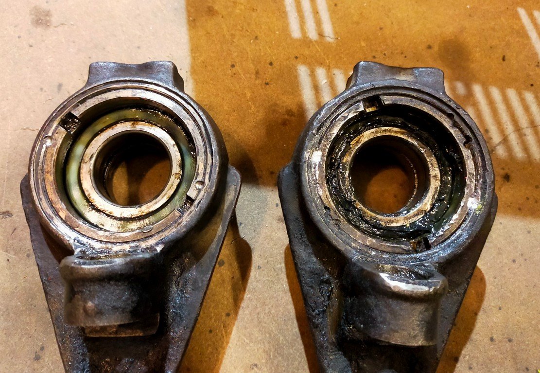

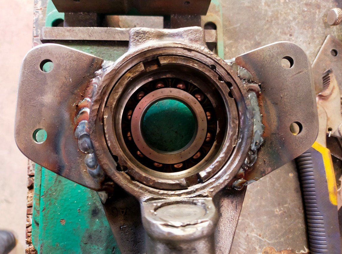

Aujourd'hui, j'ai sorti les bagues de pivot.
J'ai constaté que le haut des axes était gonflé. Donc ils passaient difficilement dans les bagues.
Quelle qualité d'axe à été monté? Ont ils été monté au marteau?
Pour les bagues écrou, je ne sais vraiment pas comment bloquer en rotation des pivots
Je pense que je vais laisser les roulements en place. Il faudra faire attention pendant la soudure.

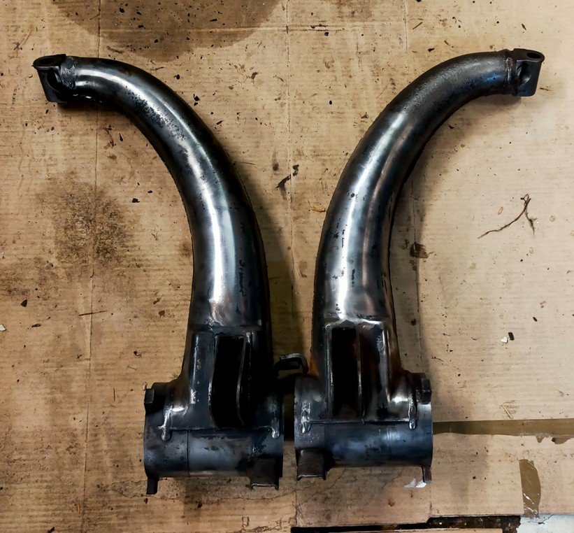

J'ai bien décaper et dégraissé les bras. Sur une bonne partie, il y avait une sorte de blackson. Et bien surprise, il y avait pas mal de rouille dessous.

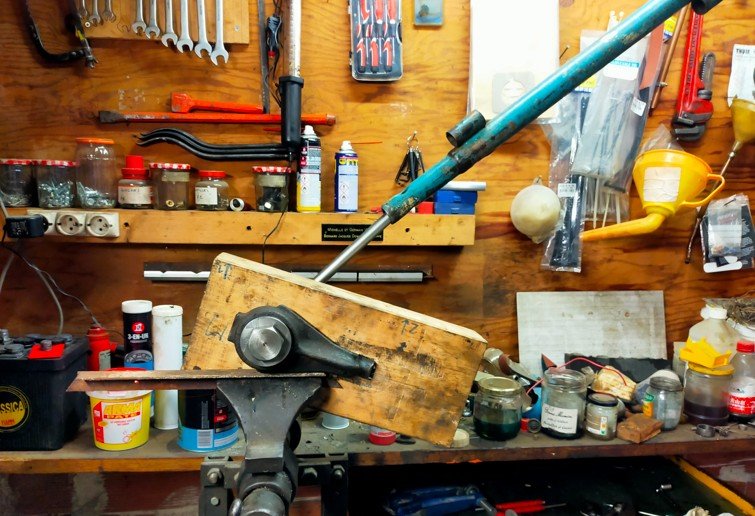

Pour débloquer les bague écrous de tenu des roulement, il a fallut que je sorte les grands moyens:
j'y suis arrivé avec un montage en bois, que j'avais fait pour les tambours arrière.
Je l'ai modifié pour avoir les emprunte de la fusée. il a fallut un bras de levier de 2 mètre. Mais c'est finalement venu... Bien contant de d'y être arrivé. Je n'aime pas quand la mécanique me résiste

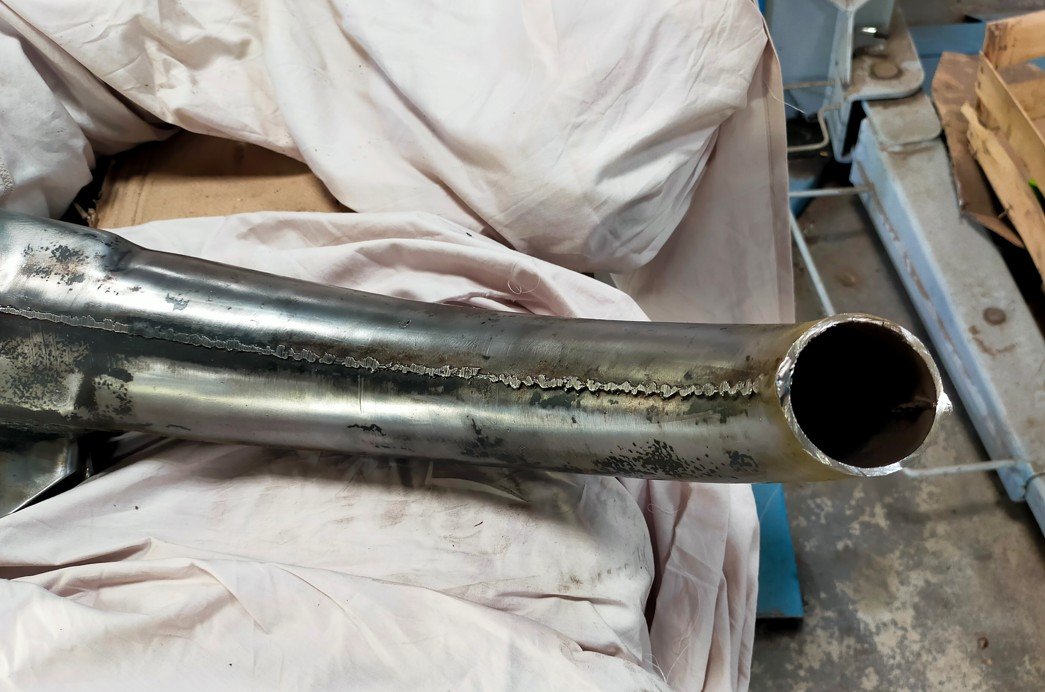

Maintenant, la seule solution que je connais, mais que je n'ai jamais pratiqué, c'est de souder à l'arc à l'extérieur afin de faire gonfler le bras et donc diminuer le diamètre intérieur.
J'ai commencé par faire un cordon, et j'ai vu que ce n'était pas suffisant (je n'avais pas laissé refroidir)
donc j'en ai ajouté un deuxième
Capture d’écran 2026-04-18 075840.jpg (41.57 Kio) Vu 41623 fois
puis je l'ai bien laissé refroidir et j'ai fait un cordon seulement sur le deuxième bras
Capture d’écran 2026-04-18 075914.jpg (48.92 Kio) Vu 41623 fois

Il faut dire que ma voiture à fonctionné avec l'axe libre donc tournant par rapport au bras. donc l'alésage s'est probablement usé. Le jeu de pivot que j'avais détecté avant de décider à les changer était plus au niveau du bras que des coussinets.
J'ai fait 5 cordons sur le bras gauche
Capture d’écran 2026-04-18 075941.jpg (43.27 Kio) Vu 41613 fois
et 2 sur le bras droit
Capture d’écran 2026-04-18 080006.jpg (34.08 Kio) Vu 41613 fois
Le teste avec l'axe seul m'a montré que l'effort montait bien. donc je l'ai retiré par là où il est entré.

Voici les 2 bras terminé
Capture d’écran 2026-04-18 080056.jpg (63.17 Kio) Vu 41611 fois

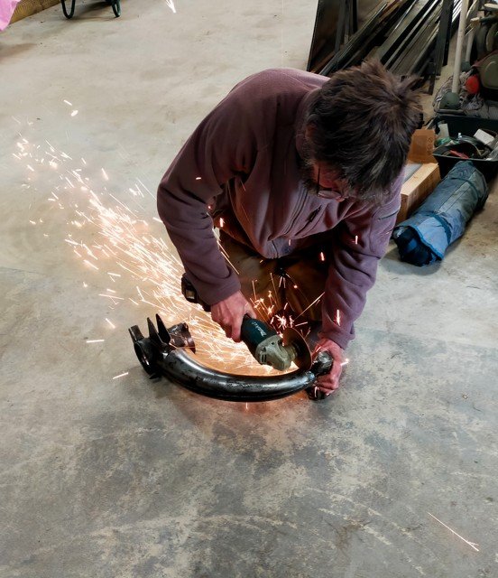

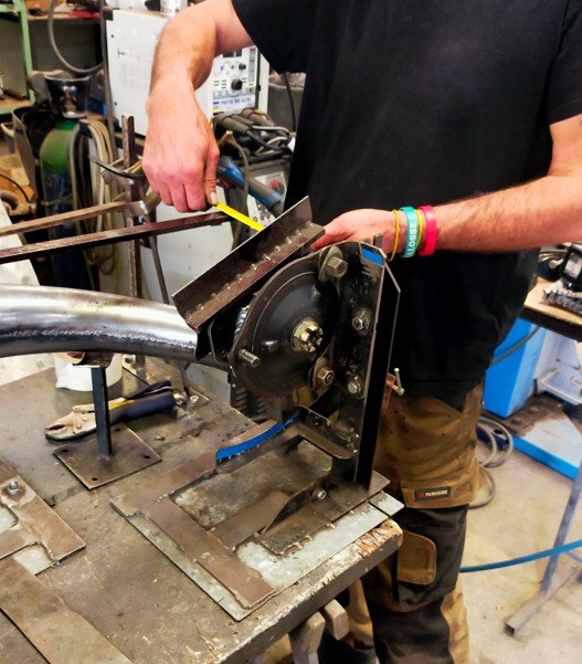

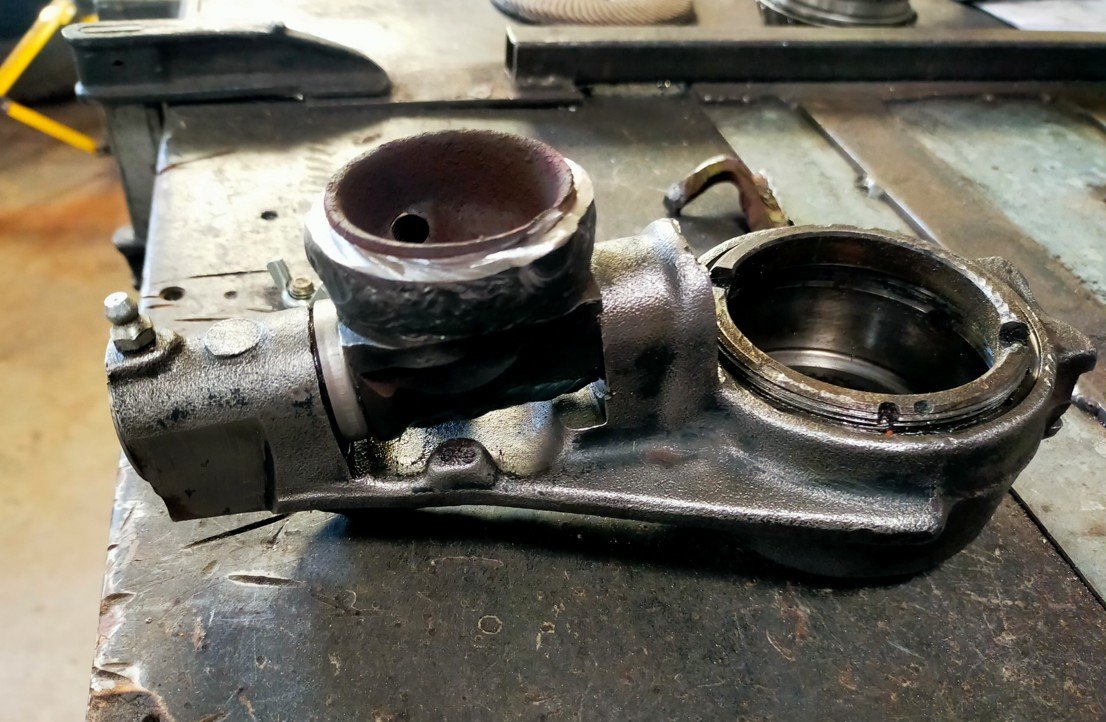

Mardi, j'étais chez David Bette, pour la modification des bras.
La première étape est la découpe des bras:

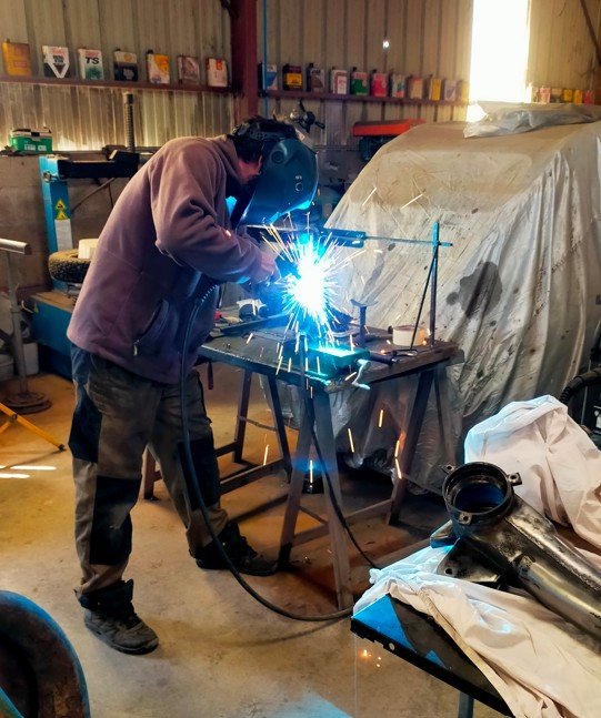

Re: Le Patron
Puis on s'est occupé des souder les pattes qui me serviront, plus tard pour la fixation des gardes boue avant.
Capture d’écran 2026-04-29 113007.jpg (49.95 Kio) Vu 36447 fois

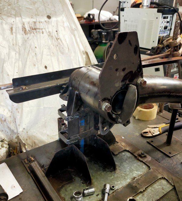

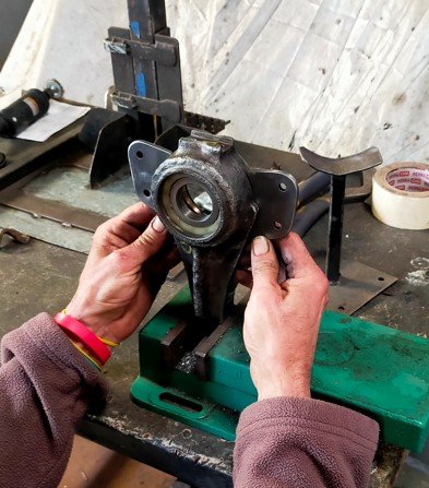

Messages : 4085

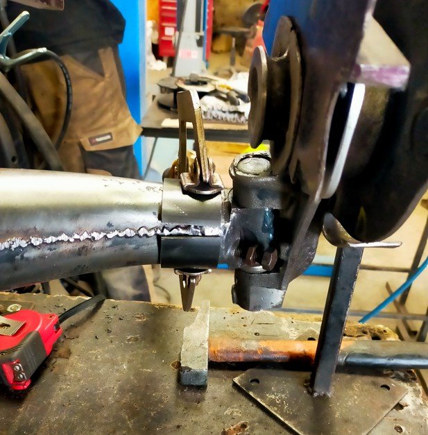

Re: Le Patron
Mise en place du bras sur un gabarit, positionnement à la hauteur mesuré du châssis sur la voiture:
Positionnement du pivot à la hauteur de l'axe de la roue, mesurée sur la voiture et contrôle du parallélisme.
soudure puis soudure d'un renfort par 2 demi coquilles.
